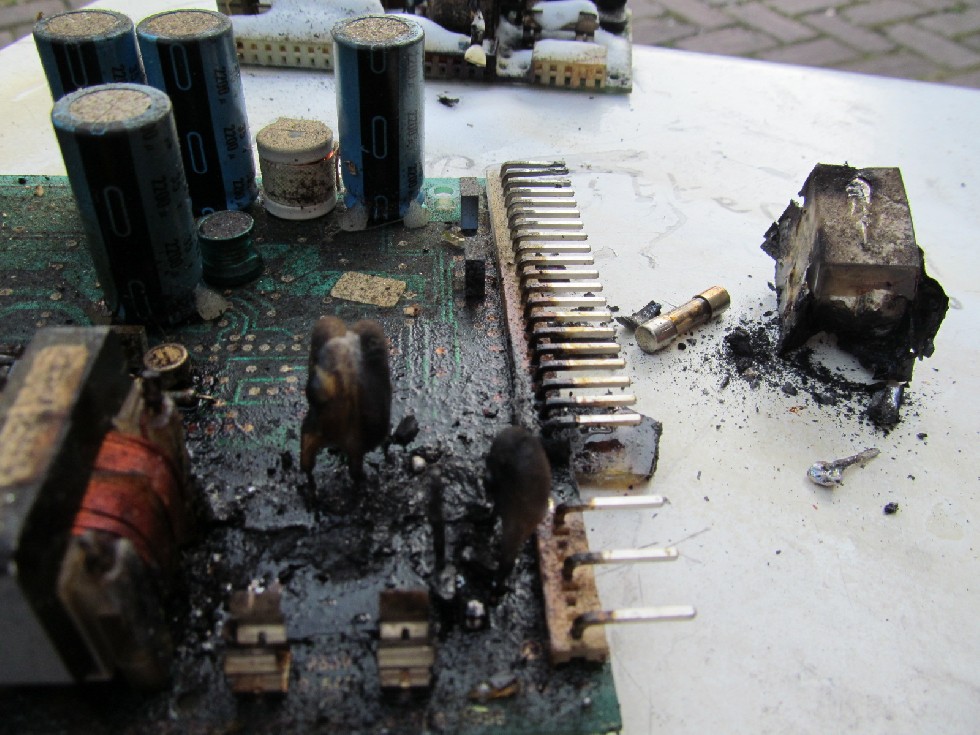

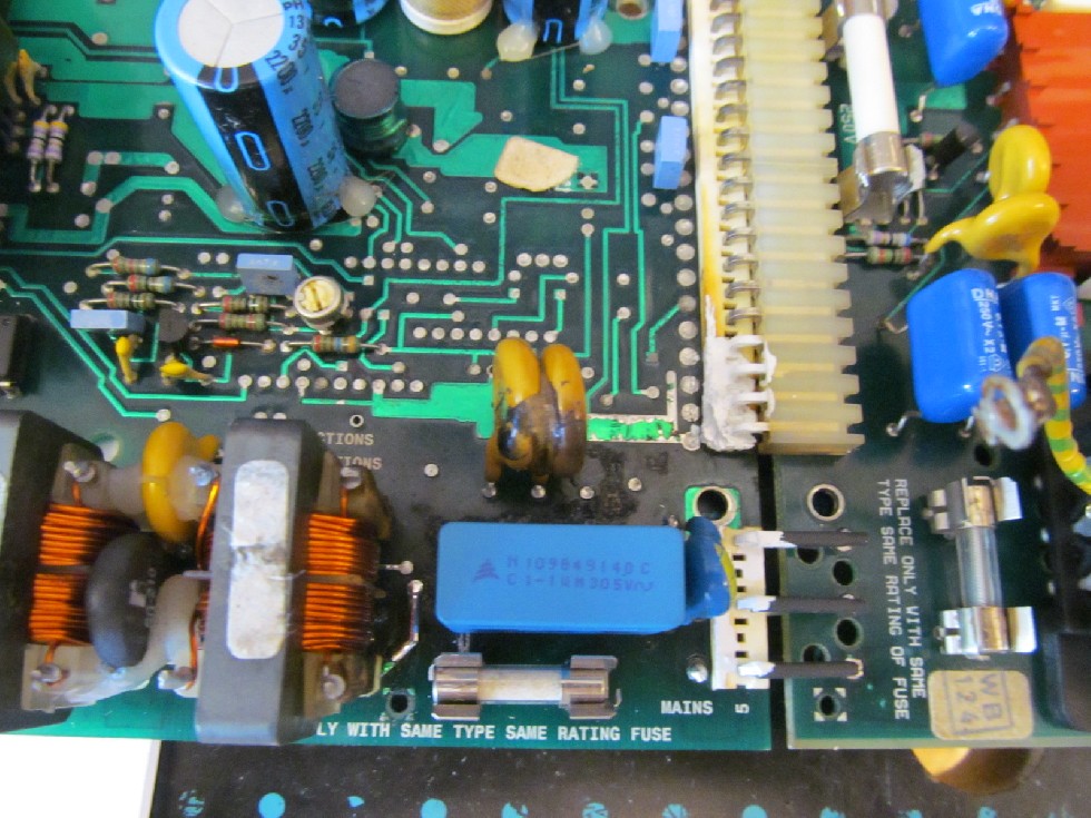

Ik repareer veel voedingen van Westfalia\Philips. Deze worden toegepast in campers om de HH-accu te laden. Er zijn verschillende typen van en minimaal 10-20 jaar oud. Men wil graag deze lader weer terug gerepareerd hebben ivm de accu temperatuur correctie en de aansturing van het display in de cabine, hoewel ik hier ook een andere oplossing voor heb. Nu het midden in het zeisoen is gaan de laders regelmatig kapot, meestal bij aankomst op de camping, als de lader een jaar buiten gebruik is geweest en klappen de ontstoorcondensatoren of elko's er uit.
Afgelopen 4 weken ruim 40 binnen gekregen. De meeste kan ik snel repareren. Van sommige is er meer aan de hand. Power mosfet defect op de diode bruggen. In een enkel geval de HF trafo. Als het HS gedeelte werkt bepaal ik het nu, doordat de primaire spanning op de halve spanning werkt. Om de trafo te kunnen testen zoek ik zo en tester.
Ik heb een voorbeeldje van 1 reparatie toegevoegd.
Raparatie lader, geexplodeerde condensator

door Maarten Bakker ⌂ @, Haarlem/Delft, 27-08-2013, 12:20 (4757 dagen geleden) @ hkruis
Zie ik nou op foto 9 een verse 0,6u RIFA zitten op de plaats van de uitgefikte?

door Roland Huisman @, Zwolle, 27-08-2013, 12:21 (4757 dagen geleden) @ hkruis
Gewijzigd door Roland Huisman, 27-08-2013, 12:49
Die oude (o.a.) Rifa en Wima netfiltercondensatoren zijn ongeveer vergelijkbaar met
de Philips teerdotten. Papier in olie. De behuizingen zijn vaak al gescheurd.
Ze zuigen zich vol met vocht en na tijden aanzetten gaan ze in de fik.
Zeker als een camper of caravan een tijd in de stalling heeft gestaan
heeft vocht alle tijd om er in te trekken. Met de afgebeelde resultaten
als gevolg. Zoek in Google maar eens op " exploded rifa capacitor "
en selecteer dan afbeeldingen. Gewoon ouderdom...

door hkruis ⌂ @, Amsterdam, 27-08-2013, 13:25 (4757 dagen geleden) @ Maarten Bakker
Ja, op de foto zit er een Rifa in, Was door de voorraad heen, is ondertussen vervangen door deze.
Het ziet er soms niet uit.

door Maarten Bakker ⌂ @, Haarlem/Delft, 27-08-2013, 17:56 (4757 dagen geleden) @ hkruis
Met schuimreiniger heb ik ook goede ervaringen.
Die oude RIFA is wel extreem uitgefikt, zo erg ben ik ze zelf nog nooit tegengekomen.

door soundman2 ⌂ @, Wouw, 27-08-2013, 18:06 (4757 dagen geleden) @ hkruis
Die doorzichtige RIFA condensatoren, zou ik er onverwijld allemaal uitkieperen. Er komen krimpscheurtjes in de behuizing en vochtinwerking doet de rest. De condensatoren zijn ook veelvuldig gebruikt in netfilters en oudere dimmerpacks zitten er vol mee. Als ze er tussenuit gaan, kun je dat niet missen. Met veel rook en stank laten ze weten dat het einde levensduur is. Ik had nog een doosje nieuwe condensatoren en ook daarvan is de epoxybehuizing opengebarsten.
Ik zie de condensatoren ook op jouw boards zitten..

door Maarten Bakker ⌂ @, Haarlem/Delft, 27-08-2013, 18:22 (4757 dagen geleden) @ soundman2
Gewijzigd door Maarten Bakker, 27-08-2013, 18:24
Ik meen dat Henk van 't Kruis die dingen aan de lopende band vervangt door betere, vandaar even mijn verbazing dat er een nieuwe inzat ;)
Dat ze NOS al stuk zijn komt me erg bekend voor, ik nam er juist om dat aan te tonen een tijd geleden een aantal mee uit een oude partij onderdelen. Moet ergens nog wel een foto hebben maar er zat een barst in breed genoeg om je vingernagel in te zetten.
Kennelijk vind er binnen de condensatoren een chemisch afbraakproces plaats (wellicht verzuring van het papier of afbraak van het impregneermiddel), met een oorzaak-gevolg- of gevolg-oorzaakrelatie (of allebei) met het barsten van de giethars.
Vreemd genoeg wordt deze reeks condensatoren (PME271) nog steeds nieuw geproduceerd en van ronkende marketingtaal over de superieure kwaliteiten voorzien (dat die kwaliteiten snel verlopen staat er niet overduidelijk bij, als het ueberhaupt al in de specificaties terug te vinden is)... Ook WIMA heeft nog zo'n reeks. Wie ze monteert is me een raadsel. In consumentenapparatuur kom je alleen in witgoed nog sporadisch papiercondensatoren tegen, meestal opgerold of in een netfilter ingegoten. Ook die gaan regelmatig stuk.
