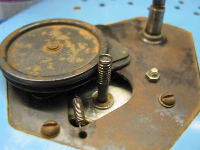

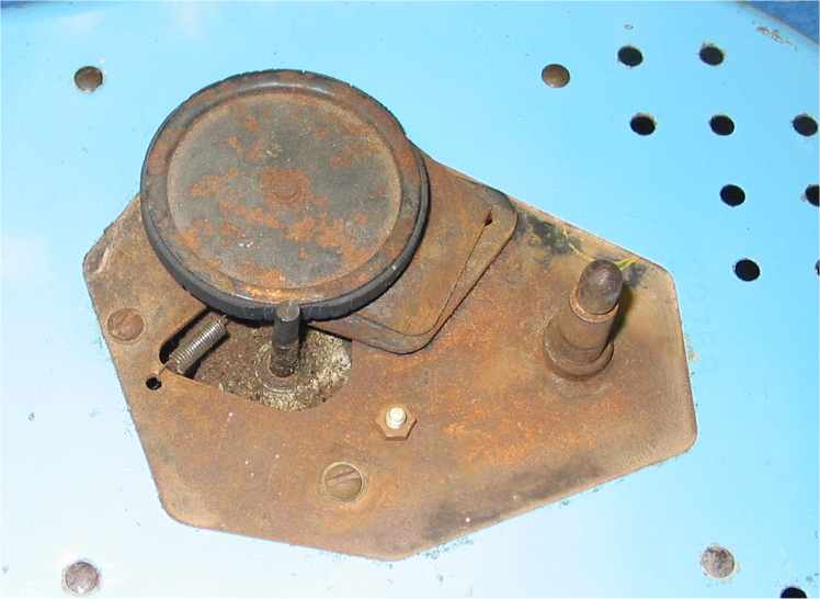

Zien we opgelost met keurig een Veer.
Dikte snaar was even een probleem, oude rubber was erg dik dus moest een dikke snaar gevonden worden ivm de diepte.
Tevens zit er nu een trafootje in de Pu zodat ook nu eenvoudig op 220V gewerkt kan worden.
De toeren kloppen aardig in de marge en zie je de strobo nog ietsjes verlopen.
Nu ja 78 of 76/80 toeren om het even.

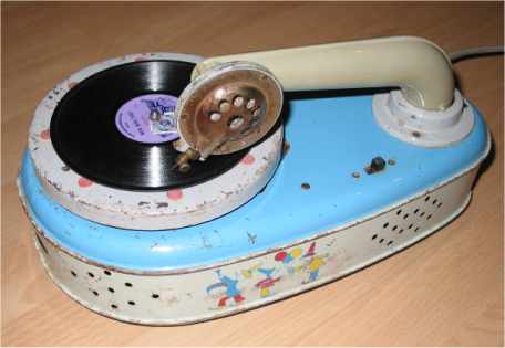

Keurig een beetje opgepoetst zover als ging.
Leuk kan nu de stapel kinderplaatjes origineel gedraaid worden.
