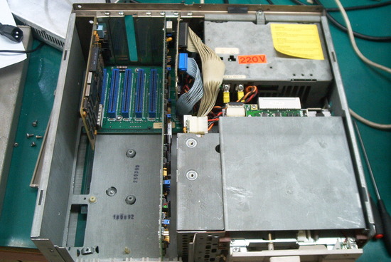

Dit is jouw voeding?

Dit is inderdaad deze voeding,het is een doodsimpel ding,er zit bijvoorbeeld geen
power on ingang op,alleen maar 5 volt met 2 dikke draden en +/-12 en 15 volt met
een paar stekkertjes.
Maar wat erbij komt is dat ik deze pc alleen maar leuk vind als deze in zijn
orginele staat werkend is.(In tegenstelling tot de meeste "klonen"is deze heel mooi gebouwd.)
Deze voeding ben ik allang met een ESR meter doorheen geweest,wel een paar twijfelachtige elco's vervangen,je kan de 2 printen er uit halen en op tafel leggen en er dan ook nog spanning op zetten.
Op de primaire kant van het trafotje komt nog wel een hoogfrequente wisselspannig
secundair meet je niet veel meer,misschien ook wel een kapotte diode,dat zoek ik
nog wel uit,een schema'tje zou toch wel heel handig zijn.
Anders maar wachten tot er weer een M240 op marktplaats voorbij komt.

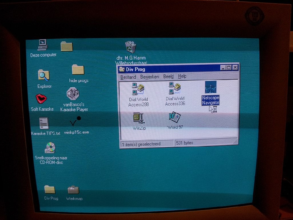

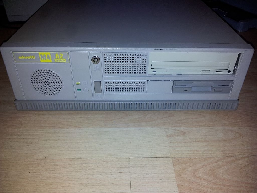

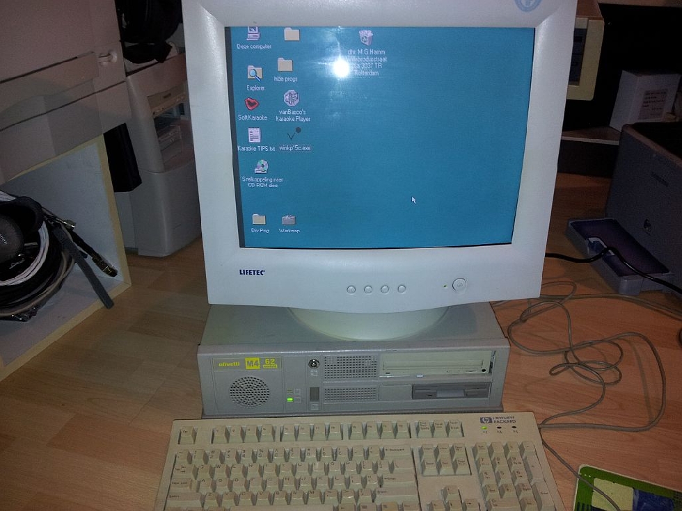

Bleek dat ik een Olivetti M4-62 Modulo te zijn.
486
Win95
Phoe die had ik lang niet opgestart -zat Win95 op met Netscape3.
wxs en inbel via 228 of 336 modem...da's lang geleden waar blijft de tijd.
Goed
Eerst Batt Cmos leeg natuurlijk -flop op zoeken met de setupconfig..
Dan zitten er 2 Hd's er in nog Dubblespace ook.
Had je meer capaciteit op de schijven.
Al avond bezig met de Soundcard SB16 Value daar ook de CDrom er aan hangt
als 3e IDE poort.
Ik heb er nu met truken wel geluid uit maar die cd nog aan de gang brengen.
Vreemd dat die het niet meer doet met de org software.
Zal wel wat loos mee zijn.
Andere Sb16 kaart direct werkt perfect ook maar die heeft weer geen IDE poort.
Ach ja
Lekker klooien weer.
EDIT: CDRom werkt weer - systeem zag niet dat Bronnen gewijzigd was en keek CDRom driver nog naar oude instelling 200 ipv 220.....

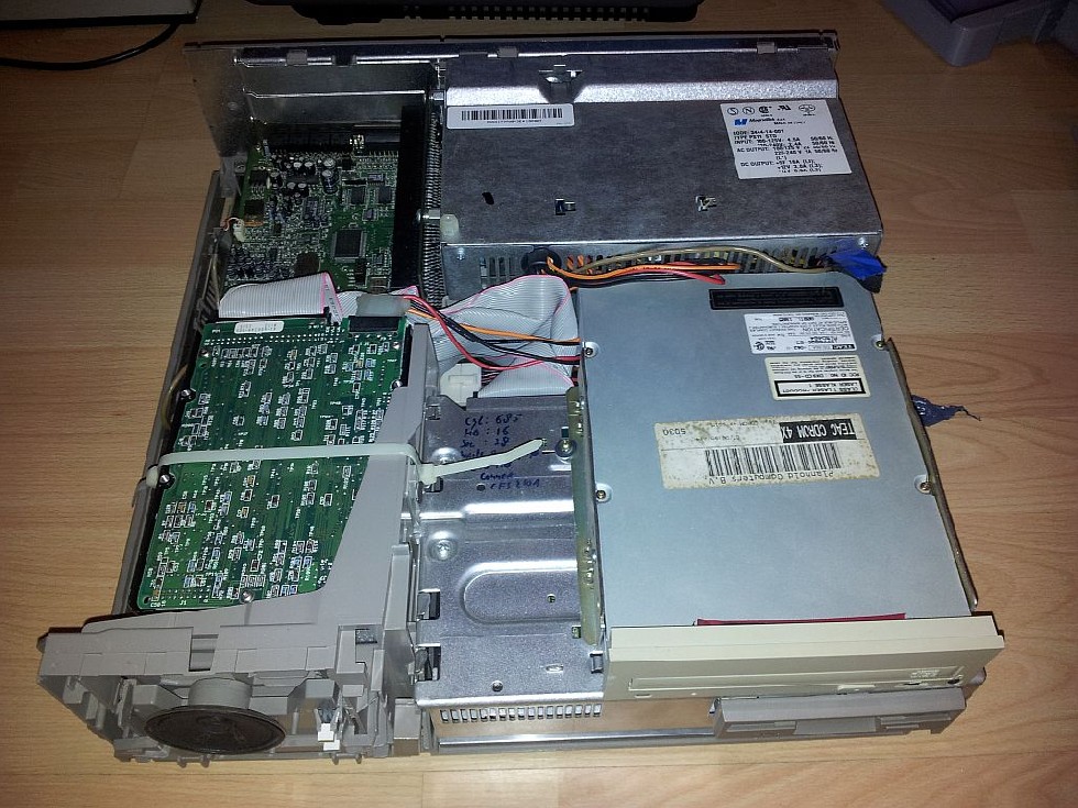

EN zit een totaal andere voeding in, ook weer een speciaaltje.
