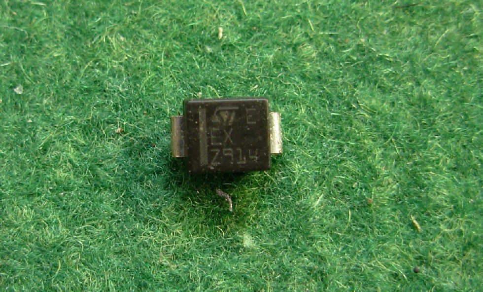

Wie kan mij vertellen wat hiervan de zenerspanning is? op de print wordt ZD101 vermeld waardoor ik vermoed dat het een zener is.
Kan hierover bij de fabrikant ST Microelectronics niets vinden

door Arjan Havelaar @, 16-09-2013, 15:22 (4737 dagen geleden) @ Jan Dirk
Hallo Jan Dirk,
Kan het 36V zijn? Zie: http://pdf1.alldatasheet.com/datasheet-pdf/view/236816/TAITRON/Z1SMA36.html

door Otto @, Drenthe, 16-09-2013, 16:57 (4737 dagen geleden) @ Jan Dirk
Het is een transil type SM6T39A. Dient dus ter bescherming tegen overspanning. Het apparaat zal dus ook zonder moeten spelen.

door Jan Dirk @, Stadskanaal, 16-09-2013, 19:45 (4737 dagen geleden) @ Otto
Arjan en Otto bedankt voor jullie info,
Dus als ik het goed begrijp is de "omhulling" en de letters "EX" bepalend voor het type, waaruit dan blijkt dat het een 39 Volts zener is van STMicroelectronics.
Neem ik verder aan dat het "Z914" een productie datum moet zijn.
De zener werd gebruikt in een voedings-schakeling waar deze over de afvlak-elko`s
zat gesoldeerd en kortgesloten was, na verwijdering blies ik een van 2 parallel geschakelde elko`s 220uF 50V op, dus waarschijlijk is de spanning door een fout in de schakeling te hoog.
groet Jan Dirk.
