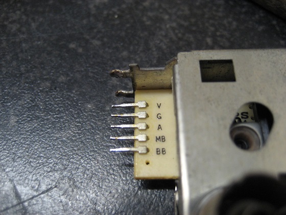

Hallo met Johan..
Kan iemand van U mij aan een RF-Modulen helpen uit een Video.
GR-Johan....Waalwijk....

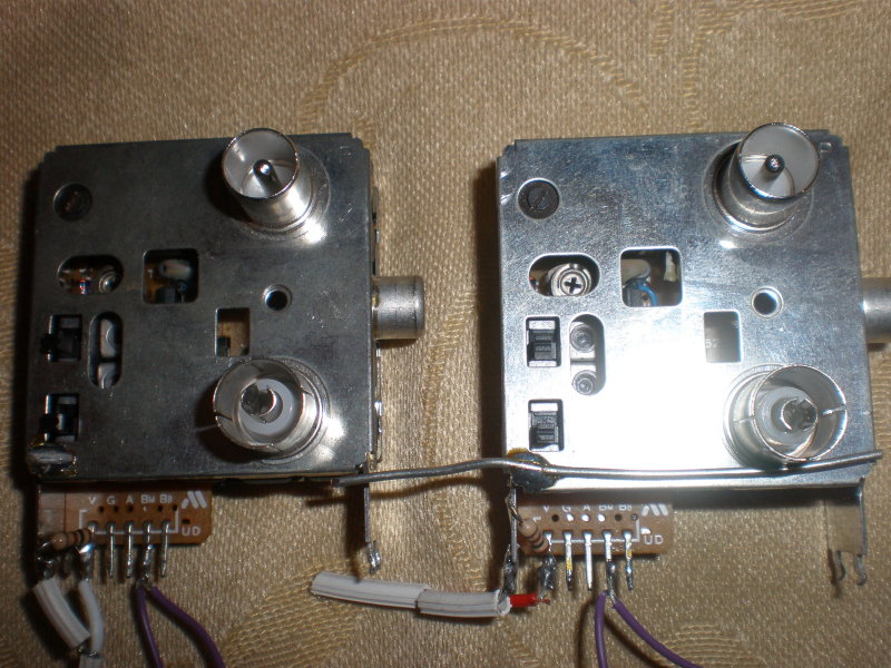

door g-rely @, Lelystad, 27-09-2013, 18:55 (4717 dagen geleden) @ johan
Hallo Johan,
Ik heb er 2, ze doen het goed, indertijd gekocht bij Baco.
Als je interesse hebt hoor ik het wel. Gr. Gerard

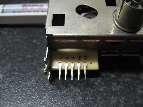

Maar weet iemand van U hoe de aansluitingen zijn.:-(
GR-Johan....

door Maurice ⌂ @, Dordrecht, 28-09-2013, 14:22 (4716 dagen geleden) @ johan
Gewijzigd door Maurice, 28-09-2013, 14:24
Johan,
Al die modulen sluit je identiek aan.
Staat er bij .
V= Video
G=ground signalen (video+audio)
A=audio
BM = de + 5V
BB = denk ik de voeding ground en zal het zelfde zijn als chassis(even meten)
Maar meestal ook niet aangesloten.

door Maarten Bakker ⌂ @, Haarlem/Delft, 28-09-2013, 15:28 (4716 dagen geleden) @ Maurice
BM = de + 5V
Het gaat hier om een modulator met doorlusaansluiting. Kan ook zijn dat MB en BB twee afzonderlijke voedingsspanningen zijn voor modulator en doorlusversterker.

door pe1dpf ⌂ @, Oosterhout NB, 28-09-2013, 19:34 (4716 dagen geleden) @ johan
Hallo met Johan..
Wat op de foto staat is geen RF modulator maar de tuner welke oa in de Philips Turbodrive video's zit.
Staan er genoeg bij de diverse kringloopwinkels.
Het leuke is dat deze tuners ook in veel Sony TV's passen en die gingen nog wel eens stuk en dan had je geen IIC communicatie met de tuner met als gevolg dat de hele TV uitgeschakeld werd.
Ga dan maar eens zoeken waar dat vandaan komt, meestal was dan de tuner defect.
René
