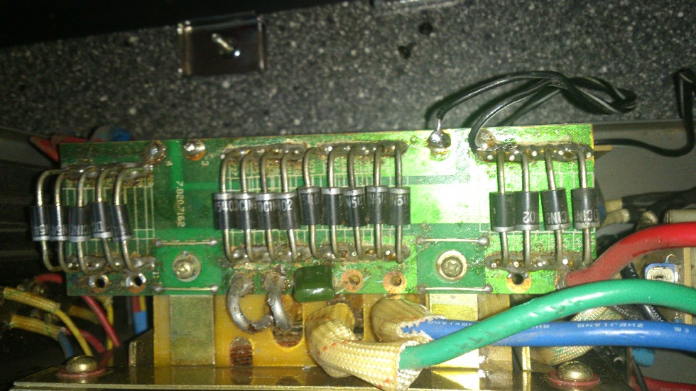

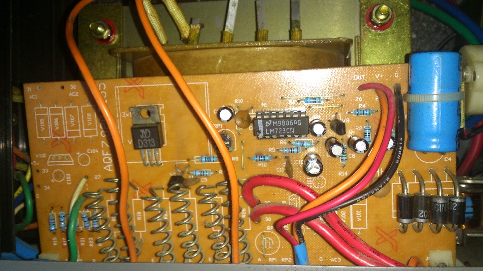

ik heb alle Eelco,s vervangen op de print
heb twee transistors zitten s9014 maar op de anderen staat niks op ?
de gelijk richting word via diodes gedaan die zijn nog heel
ik kom er voor de rest niet meer uit jammer dat ik geen schema kan

Ik heb zelf ook een voeding welke gebaseerd is op de ua723.
Deze heb ik 25 jaar geleden zelf gebouwd en alle tijd ten volle tevredenheid gebruikt. Laatste tijd viel het me op dat ik niet meer voldoende naar beneden kon regelen. Net zoals jij eerst maar de 723 vervangen die had ik nog liggen en die ging wel vaker stuk als je een induktieve last afschakeld maar dat mocht niet baten. Na lang zoeken ben ik er achter gekomen dat de transistor tussen de 2n3055 en de 723 een lekje had wat temperatuur gevoelig was. Bij mijn voeding was dat een tip31 maar nu zit er een bd203 in en het werkt weer als nieuw.
Ik zie op jouw foto een 2sd313 maar of dat de driver van de eindtrap is zul je moeten nakijken.
Misschien kun je er iets mee

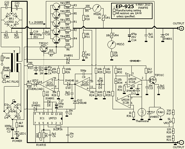

door PA9JAN, 07-10-2013, 17:58 (4562 dagen geleden) @ snameroc
Gewijzigd door PA9JAN, 07-10-2013, 18:05
![[image]](images/uploaded/201310072004235252f7a733d7a.gif)
Er zit in deze voeding waarschijnlijk een grote bruggelijkrichter, op een koelplaat, net als in die Manson voedingen. Zoniet, dan zijn waarschijnlijk die hele rits 1N5404's op die print als brug geschakeld.
Het zou kunnen dat een van de diodes in de brug gesneuveld is, omdat de koeling van de brug en de serietransistoren maar aan de krappe kant bemeten is, soms ook nog gemonteerd zonder warmtegeleidende pasta. Dat zou ook het onder belasting inzakken van de uitgangsspanning kunnen verklaren.
Je kan dat met een ohmmeter snel vaststellen.

vanmiddag een brugschel er in gedaan van 1000v 35 amp
maar het euvel bleef het zelfde
denk dat ik het hier bij laat en van de week maar weer veder oppak
