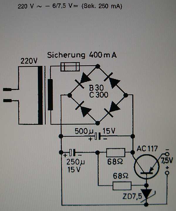

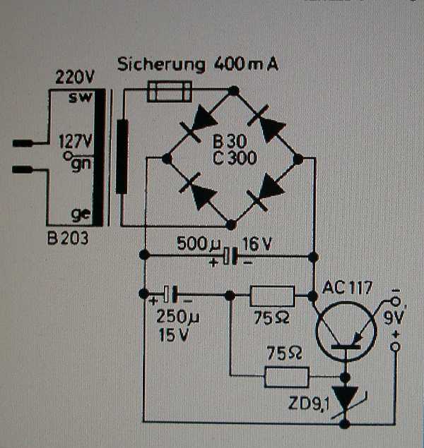

Best is een ZD 7,5V en de 2 weerstandjes 75 Ohm vervangen door 68 Ohm

Schema's NG2001 en NG3000
![[image]](images/uploaded/201310090736585254eb7a52a0f.jpg)

In de schema's is de zenerspanning gelijk aan de uitgangsspanning.
Is er dan geen bias voor de regeltransistor?
Ik zou verwachten dat, met een bias van bv 0,4V, de zenerspanning 7,9 zou zijn voor een uitgangsspanning van 7,5.

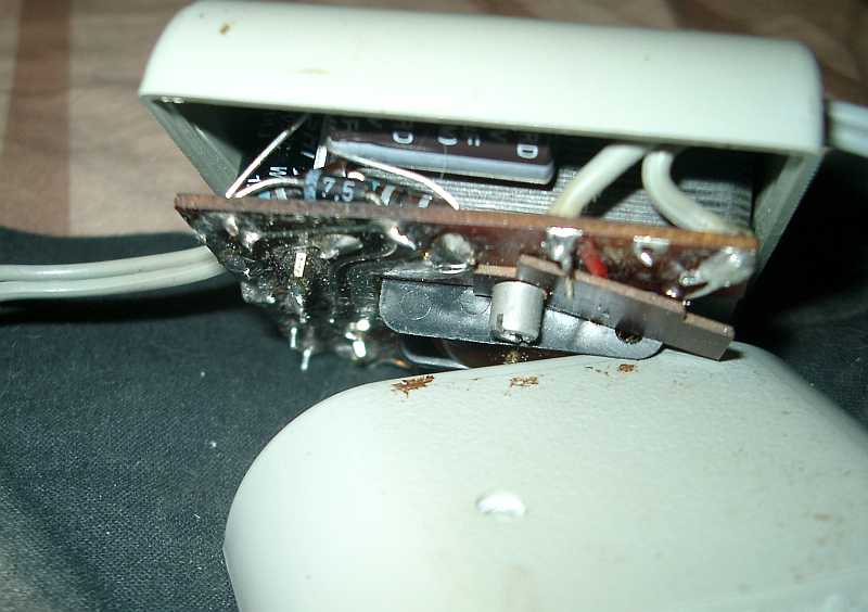

Hallo Gerard,
Zelf heb ik de netvoeding NG2001.
Er zit een zenerdiode 7,5V in.
Onbelast meet ik ca.7,98V
In de radio (=Schaub Lorenz Touring Europa) ca. 7,6V bij normaal geluidsniveau.
Mvgr, Armand
