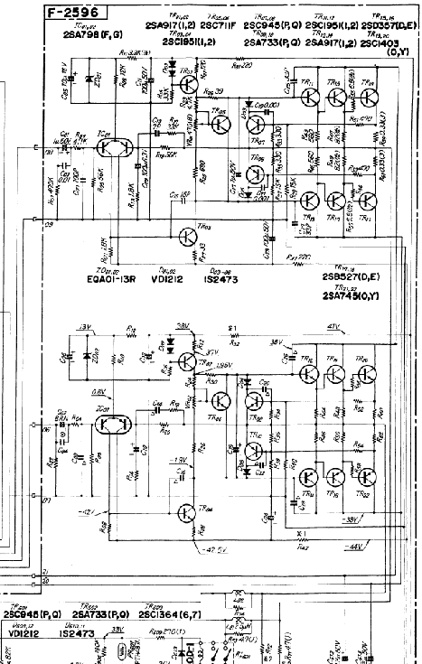

Hallo forumvrienden,
Ik repareer momenteel een versterker, de SANSUI AU 6900, waarvan hier het schema van de eindtrappen. Hij werkt vlekkeloos maar pak-m-beet 2 keer per uur hoor ik gedurende enkele seconden geknetter op het rechter kanaal, met de potmeter DICHT. Het klinkt als 2 seconden spetterend vuurwerk. Dan gaat het weer uren goed. Hij wordt niet meer dan gewoon warm en ik vind geen losse verbindingen, geen breuken in koperbanen en geen bollende of lekkende elco's. Mijn vermoeden is dat de rechter eindtrap dit veroorzaakt, maar herkent iemand dit verschijnsel, zodat ik gerichter kan zoeken. Zou het een transistor zijn, weerstand, of toch een elco? Lastig zo'n verschijnsel dat zich maar een enkele keer LUID laat horen.

door focus103 @, Zaandam, 12-10-2013, 19:21 (4711 dagen geleden) @ Paul van der Mast
Gewijzigd door focus103, 12-10-2013, 19:25
Je zou met een scoop moeten meten waar het onstaat.
zoals je al zegt het komt na de volume regeling en allen in het rechter kanaal
Mogenlijk dat de rust stroom potmeter geen goed kontakt maakt (kraakt)
Het is eerder een condensator dan een transistor of weerstand.
Met een beedje koude spay of fhon proberen het te repoduseren

door Ed van der Weele † @, Zeist, 12-10-2013, 19:34 (4711 dagen geleden) @ Paul van der Mast
Mijn radio Sony STR-DE405 had een dergelijk verschijnsel; gekraak en af en toe flinke knallen uit de luidsprekers.
De oorzaak was losgescheurde soldeerverbindingen van de driver-ic's in de eindtrappen.
Met het blote oog nauwelijks te zien, maar met een loep zag je heel fijne ronde scheurtjes in het soldeer.
Opgelost door het oude soldeer te verwijderen met désoldeerlitze en alle pootjes van de ic's opnieuw te solderen.

door franc @, Loosbroek, 12-10-2013, 20:29 (4711 dagen geleden) @ Paul van der Mast
Hoi Paul,
Kijkeens op de bovenkant van de print.
Zit daar geen lijmklodder om elko's te fixeren of zo.
Dit spul wordt na meer dan 30 jaar geleidend en kan ellende veroorzaken.
Sansui deed dit bijna altijd in zijn versterkers.
Ook zit er een uitgangsrelais in de versterker als ik het onderste deel van het schema zie.
Ook die kan kraken veroorzaken. probeer die schoon te maken met wasbenzine aan een kaas prikkertje, nooit contactspray gebruiken!!
Naast dit alles kunnen torren ook wel eens moeilijk doen en dan meestal de kleinere.
Groet Frank

door soundman2 ⌂ @, Wouw, 12-10-2013, 20:54 (4711 dagen geleden) @ franc
Kijk ook eens of de transistoren in de stuurtrappen verzilverde pootjes hebben. De kans is dan groot dat er zich geleidend zilveroxide tussen de pootjes heeft gevormd, wat tot hevige kraakstoring kan leiden. Als pootjes verzilverd zijn, dan zijn ze nu helemaal zwart geoxideerd.

door maarten van dijk @, 12-10-2013, 20:57 (4711 dagen geleden) @ franc
Frank kwam er al mee:Ik heb diverse versterkers gerepareerd met vuile contacten
in het beveilgingsrelais.Ik haalde het relais er dan uit,uit elkaar halen en de contacten met heel dun polijstpapier en er een beetje goede contactspray er op doen en dan de contacten schoonmaken.Er blijkt gewoon overgangsweerstand te zitten in die contacten.

door kris ⌂ @, Gent, België, 14-10-2013, 22:48 (4709 dagen geleden) @ Paul van der Mast
-oude lijm veroorzaakt wel eens problemen omdat gaat dit gaat geleiden, maar als de versterker opwarmt verdwijnt dit probleem stilletjes aan (vocht verdwijnt uit de lijm). is hier niet het geval.
-het relais veroorzaakt geen gekraak zoals Paul beschrijft, maar gewoon onderbreken van de muziek, vooral als de versterker zacht speelt, is hier niet het geval.
Hevig gekraak die weer over gaat en zeer zelden is esit een beetje geduld en doorzettingsvermogen alsook strategie.
Er zijn verscheidene kanshebbers, waaronder de driver en eindtransistoren.
Ik weet niet of het eenvoudig te doen is, maar ik zou de linkse en rechtste drivers + eindtorren eens omwisselen en afwachten of de fout mee verhuist naar het andere kanaal.

door henkk56 @, 17-10-2013, 15:23 (4706 dagen geleden) @ Paul van der Mast
Ik heb een soortgelijke bak van Pioneer (nog uit de goede tijd :-) ),deze had ook
dit euvel,bovendien geluid links ietsje brak.
Na lang zoeken bleek de PNP driver tor aan het begin van de linker eindtrap gaar.
De orginele was nog verkrijgbaar en de versterker speelt al weer 10 jaar sindsdien
fantastisch.
