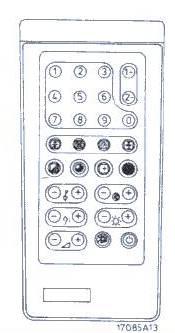

Dit is de originele RC4-M

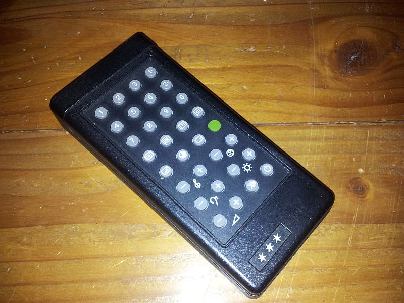

De RC4-M
Correct vandaag en een enorme doos AB's.
En daar ging ik weer, zoveelste doos op een beurs/markt etc. Omkiepen en
uitzoeken.
Vandaag RAAK.
Een echte RC4-M, nog als nieuw uitziende, en doet het nog ook.

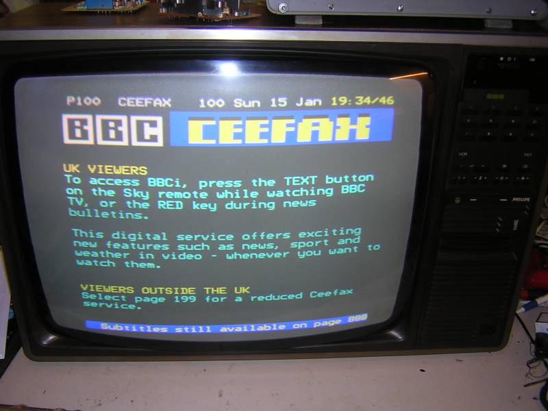

Nu is dit ook eerste toestel met TXT.
