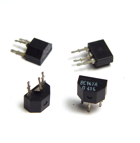

Onlangs heb ik een knappe 22RB562 uit december 65 van een container gered. Ik heb het toestel inmiddels voorzien van een nieuw netsnoer en getest. Er zit een geweldig geluid in, maar helaas begint de radio na enige seconden, zo'n 10 seconden, te ruisen uit de eindversterker. Deze ruis is niet te regelen met de volume potmeter. Blijft dus bij elk volume niveau even luid. Ook is de ruis op de grammofoon stand te horen. De ruis klinkt als of je de radio op de fm hebt, zonder zender.
Ik heb dat gehad in een soortelijke versterker. Ik heb toen de torren bespoten met "Kältespray". Binnen aan mum van tijd de boosdoener gevonden, een transistor van het model BC147:
Met de soldeerbout zoals de anderen voorstellen heb ik nog niet geprobeerd, maar zal ik onthouden voor een volgende keer als me zoiets overkomt.

De torren die jij toont zijn siliciumtorren. 2 generaties nieuwer en niet meer van metaal. Je kan de soldeerbout in elk geval nooit tegen het huisje houden, want dat zal dan smelten of verbranden. Bovendien hebben ze ander soort defecten inwendig.
Daar is koudespray vaak een meer aangewezen middel om fouten te vinden inderdaad.
