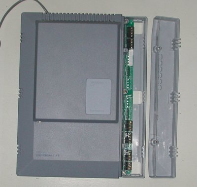

Hallo Henk,
Ik heb toevallig deze telefooncentrale nog liggen.
![[image]](images/uploaded/201310301741015271369d9db4f.jpg)
Homevox universal 1-4 E voor maximaal vier toestellen.

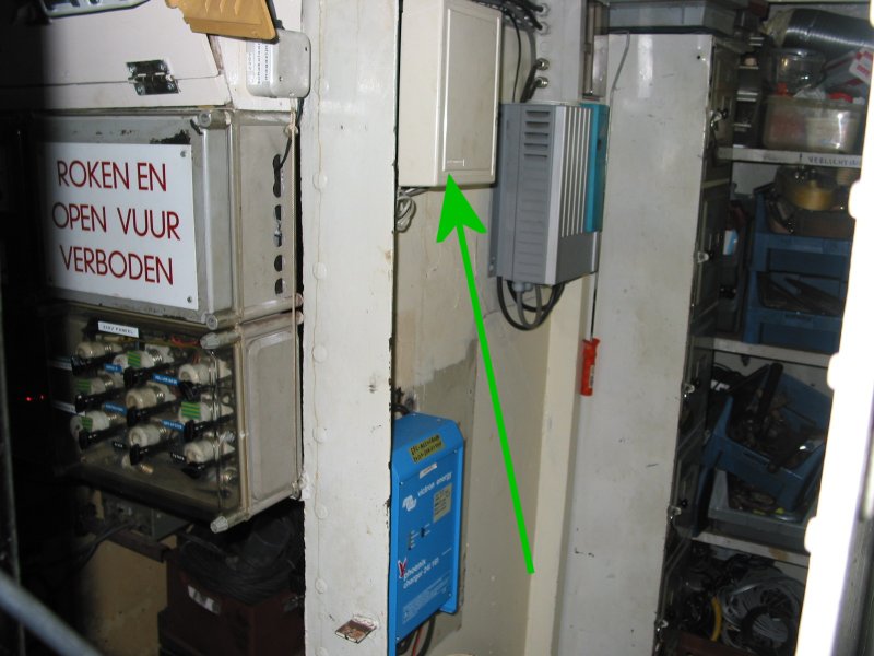

Hans,
Oude centrale organiseren, dan op de lijn ingang je hoofdlijn aansluiten.
De centrale zorgt dan voor de belspanning.
Goed beantwoorden binnenkomend dat gaat natuurlijk dan prima echter uitbellen niet ivm de pulzen die niet begrepen worden meer
Internet staat vast ergens hoe van Puls naar Toon omzetting gedaan kan worden.,
Zal in mijn archieven zoeken ben er destijds ook mee aan de gang geweest voor het schip.
Daar hangt een oer oude 1 net 4 lijns analoog centrale met draaischijf toestellen.
Vervolgens heb ik een oud GSM unit hangen met prepaid kaart, deze geeft analoog uit. Lijn hiervan hangt dus aan lijn ingang centrale.
De GSM unit kan fax en analoog telefoon aansluiten.
Zo kan van buiten af naar binnen toe gebeld worden.
Handig en laat ik mijn mobiel doorschakelen naar dat Prepaid kaartje en rinkelt over het schip keurig de toestellen. Hoef ik niet steeds mijn mobiel bij te steken , tevens in vooronder en machinekamer zeer slecht bereik met mobiel.
Uitbellen dus niet.
Vooronder een prachtige koperen RTT56A.
Systeem is handig zodat gebeld kan worden stuurhuis, dekhuis, vooronder en machinekamer ,scheelt een hoop geschreeuw
Tevens met het lawaai in MK met die stampende motor zijn die ouderwetse rinkels goed te horen.
Hier de centrale in de MK
Middels klein 24V->220V 200W inverter op spanning gebracht.
![[image]](images/uploaded/201310292226525270281c90610.jpg)

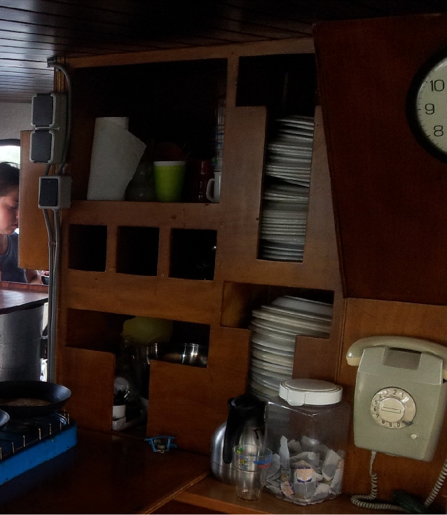

Dekhuis een hangende
![[image]](images/uploaded/20131029222614527027f6694d1.jpg)

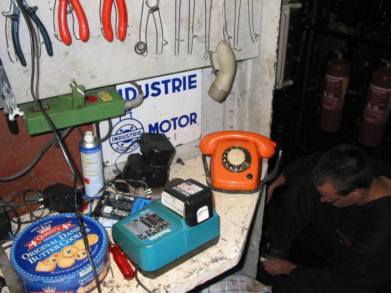

Werkhok machine kamer een fel oranje
![[image]](images/uploaded/201310292226345270280ae7e3f.jpg)
