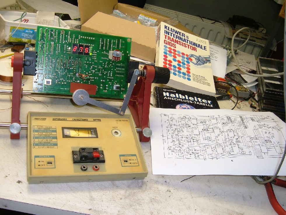

door doktordirk @, Noordbeemster, 18-10-2009, 17:37 (5956 dagen geleden) @ Maurice
Maurice,
Het probleem is al opgelost.
Een hoog voltage in is laag uit en omgekeerd gaat niet altijd op heb ik gemerkt.
Bij een sectie van een 4069 ic bleek de ingang hoog te zijn ook als er geen aansturing was.
Een vervanger (uit een oude 386 computer) bleek de oplossing en ook nog een onderbroken printspoor onder een ic.
Voor de zekerheid en omdat lossolderen bij deze print een soort rampenwerk is heb ik voor dit ic maar een voetje gebruikt voor eventuele missers in de toekomst;-)
Na afregelen met meerdere gelijke c's bij gebrek aan gecalibreerde exemplaren reageert alles weer normaal.
Groeten Dirk.[image]
Er zat hier een c van 270 pF tussen de testpunten.
Dit is een capaciteitsmeter en geen tester voor doorslagmeting vandaar dat ze ook een hekel hebben aan een geladen condensator!!
