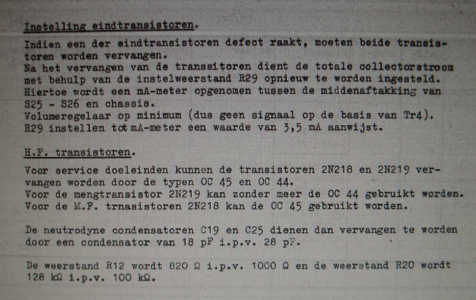

Kris; Ik ben al volop aan het experimenteren geweest
door Jan 1 @, Tilburg, 05-11-2013, 23:02 (4687 dagen geleden) @ kris
Hallo Kris; Ik ben al volop aan het experimenteren geweest mat de A.V.R. schakeling, maar daar valt geen winst uit te halen. Ik zal morgenvroeg, wat hier al geopperd werd, de elco's eens met nieuwe overbruggen en kijken hoe het toestel dan reageert. Eens zal de aap uit de mouw komen. Overigens is het een van de eerste transistorradio's van Philips die nog met een chassis uitgerust zijn. Overigens vind ik het merkwaardig dat de MF trap met 2N transistors is uitgerust, en niet met de vertrouwde Philips transistoren 2X OC 45. Die versterking van die 2N transistors is bijzonder hoog. Ondanks 2 neutrodinisatie netwerkjes staan ze op het randje van genereren. Het gaat nog net goed. En de verzegel-lak van Philps zit nog op alle spoelen en trimmers. En o ja, ik woon in Tilburg.

door Maarten Bakker ⌂ @, Haarlem/Delft, 06-11-2013, 00:33 (4687 dagen geleden) @ Jan 1
Die opmerking over 2N transistors vind ik interessant. Begint het serienummer van je toestel gewoon met een A?

door Jan 1 @, Tilburg, 06-11-2013, 11:41 (4686 dagen geleden) @ Maarten Bakker
Goedenmiddag Maarten; Ik heb eens naar het serienummer gekeken, dat is; PL53741
door Maarten Bakker ⌂ @, Haarlem/Delft, 06-11-2013, 14:18 (4686 dagen geleden) @ Jan 1
Dankjewel, dan is het toestel gewoon in Leuven gebouwd. Ik wilde weten of de 2N-types misschien door een buitenlandse of ingehuurde fabriek werden toegepast, maar de reden zal dus simpeler geweest zijn. Mogelijk gebrek aan goed werkende OC-types of gewoon een lagere prijs.

door Armand @, België, 06-11-2013, 08:24 (4686 dagen geleden) @ Jan 1
Hallo Jan,
Toch vreemd dat je hetzelfde probleem had met de types L4X25T en L3X04T.
Aan de 2N transistors kan het volgens mij niet liggen.
Kloppen al deze waarden, ook de C's en R's?
Vriendelijke groeten, Armand

door Jan 1 @, Tilburg, 06-11-2013, 11:52 (4686 dagen geleden) @ Armand
Het middenfrekwent genereerde op het eind van de MG band, daar bij 517 Khz.
Ik heb een extra buiscondensator (220 pf)geplaatst in het eerste neutrodyne circuit bij de eerste MF transistor. Het oscilleren hield op, maar de gevoeligheid van het toestel werd een ietsje minder, te verwaarlozen. Het brommen hield bij 747 Khz voor zo'n 50% op, terwijl een loeisterke zender als Radio Maria weer loepzuiver binnenkomt. Er is alleen in de verte dus nog brom hoorbaar op Radio Nostalgia en op 1008 Khz radio....Het doffe geluid is nu weg, en werd ook wat helderder. En ja, de instellingen van de eindtrap zijn o.k. Ik denk dat er niet veel meer uit te slepen valt.
door kris ⌂ @, Gent, België, 06-11-2013, 22:15 (4686 dagen geleden) @ ruudtx
ruud, Ik denk dat er toch meer aan de hand is. Ik bezit ook een L3X80T en die had geen enkel probleem met sterke zenders.
Jan, 220nF bijplaatsen lijkt me wat veel. Ik denk dat er met de jaren iets verlopen is. Vraag is natuurlijk wat. Heb je een scoop en generator?
groeten
Kris
