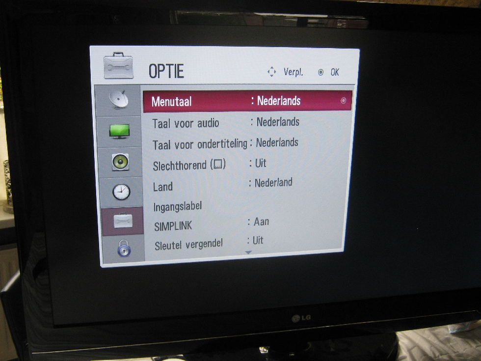

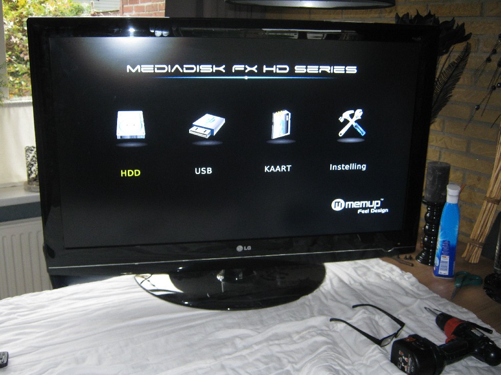

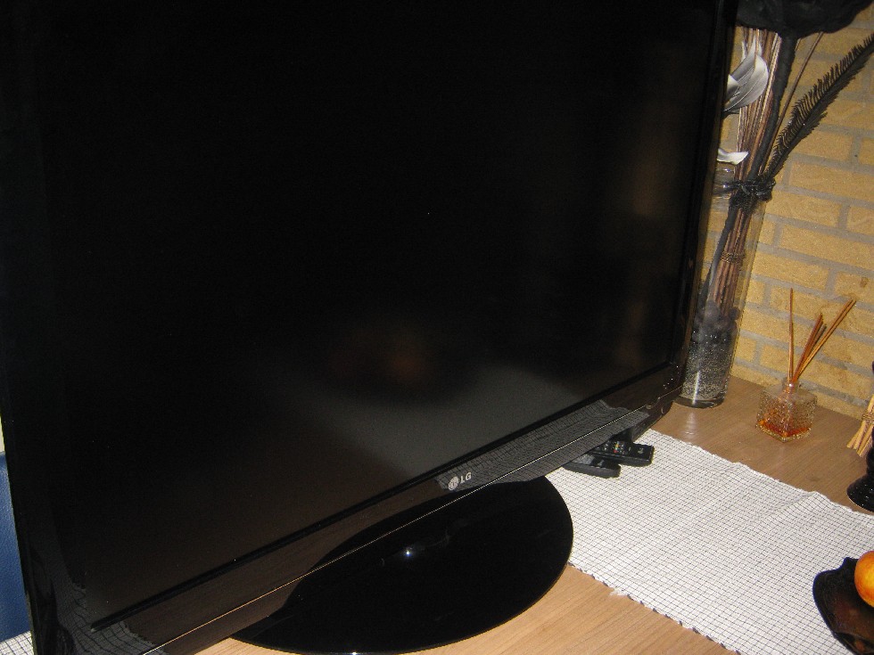

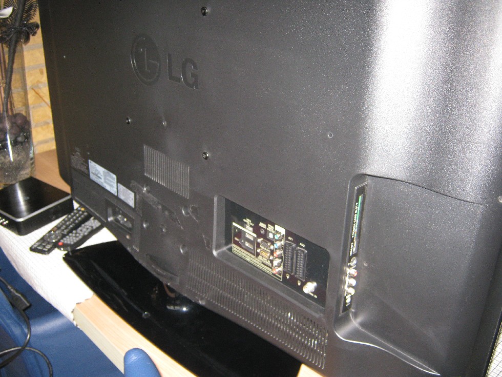

Het eerste wat ik op tafel gezet heb is een 119cm LCD tv,met als klacht haast geen beeld meer heel donker en met zwarte vlekken in het beeld.

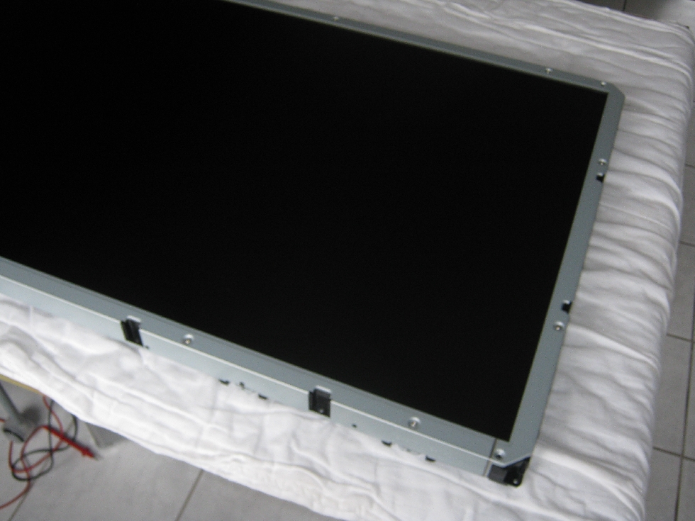

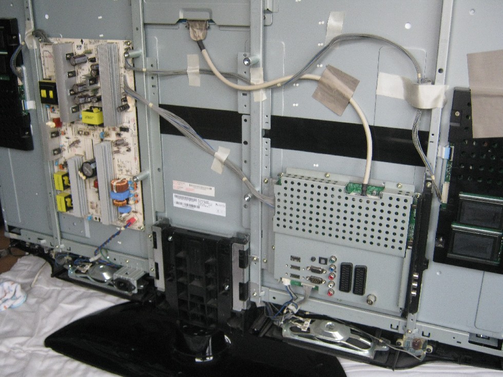

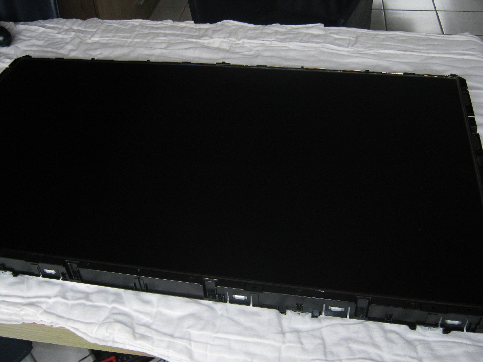

HET TOESTEL MAAR EERST DEMONTEREN,
ZOALS JE ZIET MOET ER VEEL LOS GEDRAAIT WORDEN!:-(

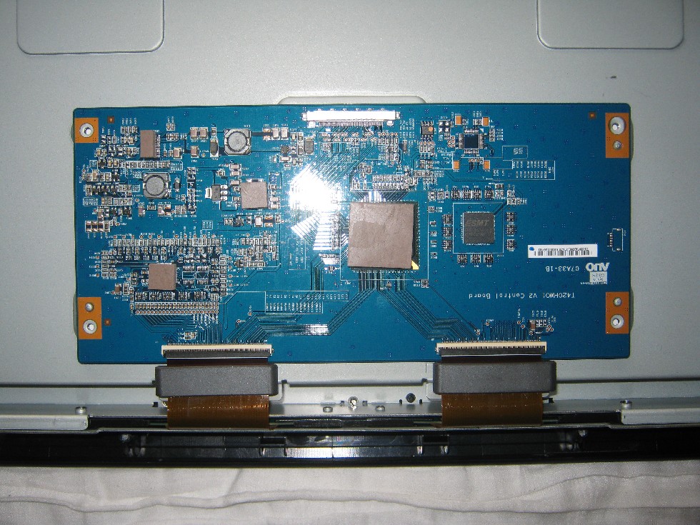

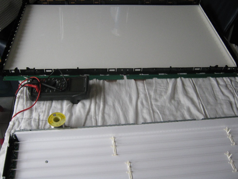

DE LINT KABELS VAN HET BORD MET LIEFDE LOS MAKEN,ANDERS TREK JE DE KOPER LIJNTJES STUK

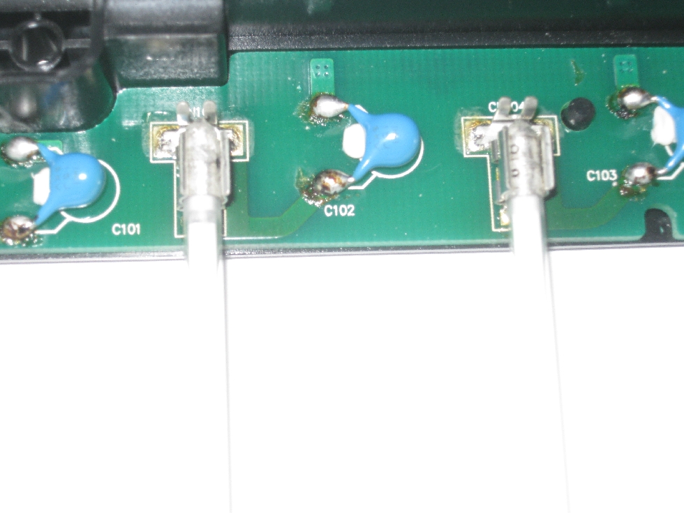

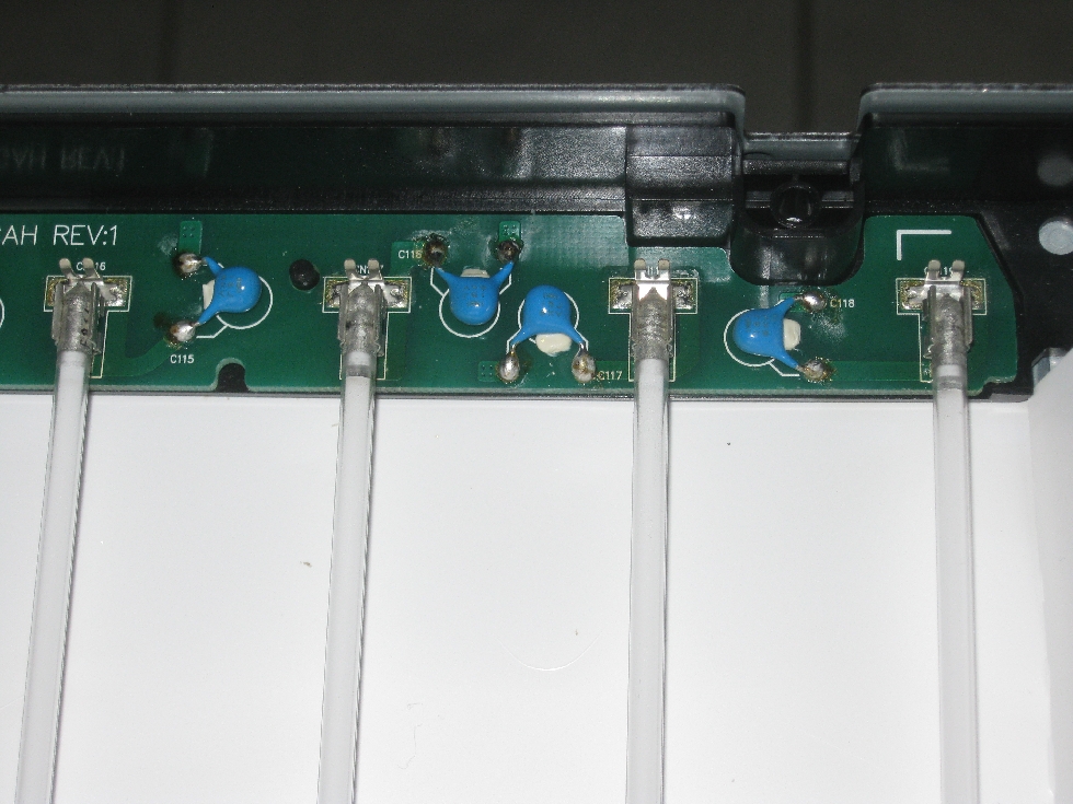

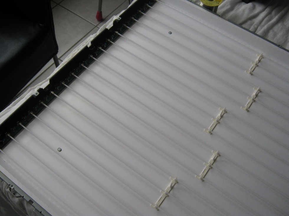

EN DAAR ZIJN DE LICHT BUISJES,
NU WEET IK UIT ERVARING WAAR IK OP MOET LETEN BIJ DIT SOORT KLACHTEN,
ALS JE GOED KIJKT ZIE JE DE BUISJES IN EEN HOUDER ZITTEN,EN DAAR LICHT SOMS OOK HET PROBLEEM,HET FOETJE VAN DE BUISJES ZIJN MEESTAL VERTINT,EN DOOR WARMTE VAN DIE BUISJES ONTSTAAT ER COROSIE TUSSEN HET FOETJE EN DE HOUDER (DUS SLECHT CONTAKT)NIET IN GAAN SPUITEN MET EEN OF ANDER GOETJE MAAR GEWOON SCHOONMAKEN,
EN OP NIEUW ER IN KLIKKEN,

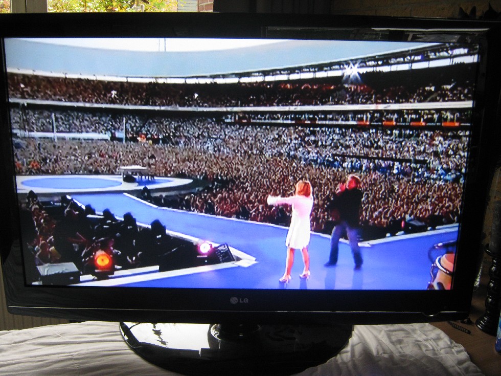

DAARNA HET TOESTEL WEER INMEKAAR ZETTEN EN DUIMEN OF EEN VAN DE BUISJES NIET IS STUK GEGAAN

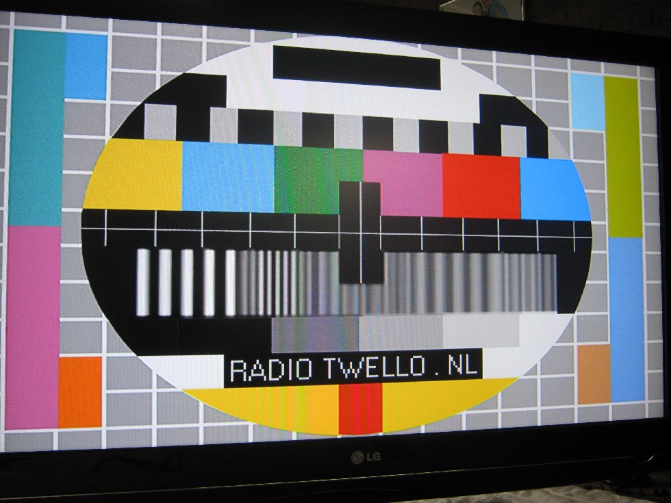

TOESTEL OPSTARTEN
EN ZIE DAAR HET TOESTEL IS GERED VAN DE VAR!:-D
