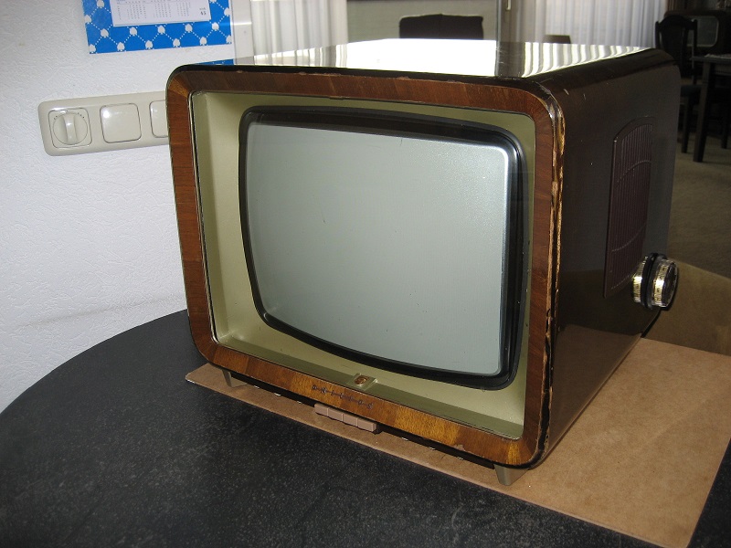

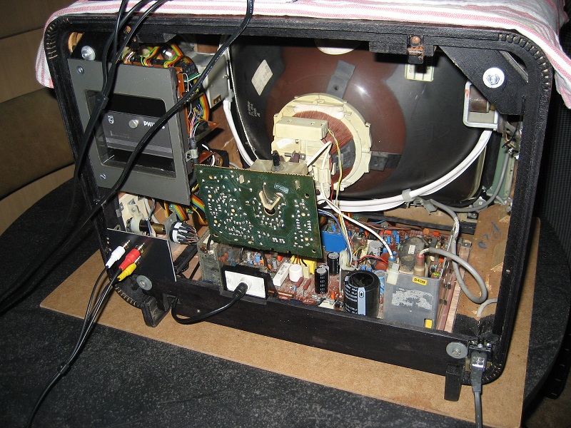

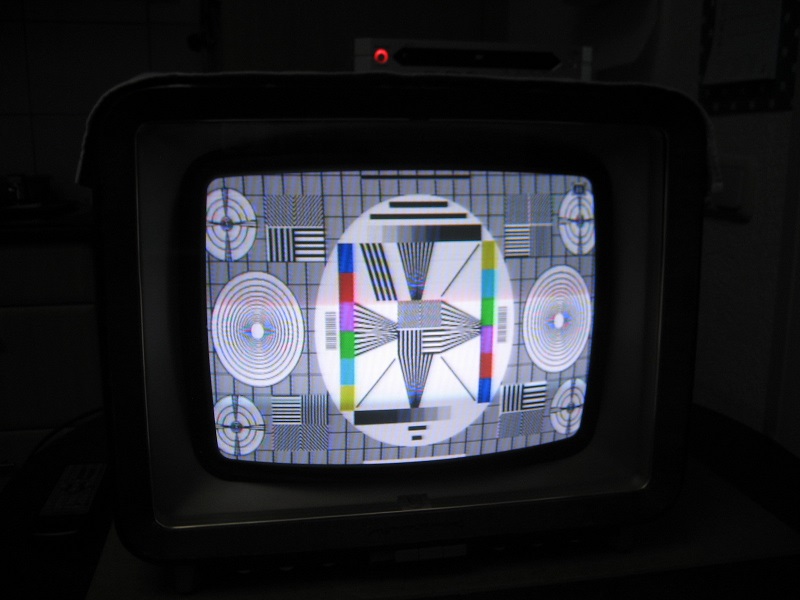

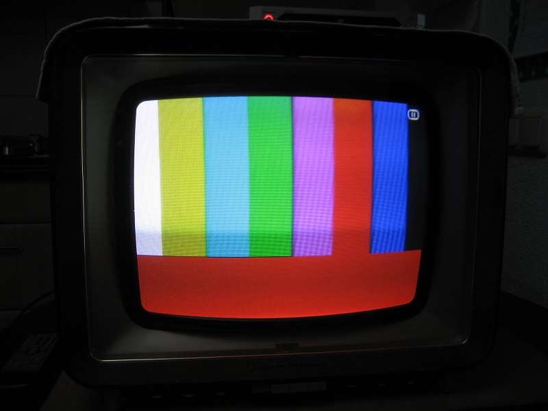

Het is weer gelukt een tv ombouwen in een oude tv kast.
Waar van de bedinging aan de voor kant intact is gebleven en de bediening van de kanalen met originele draai knop.
En via het video kan 13 van deze tv.
Met stereo ingang voor aan sluiting kabel tuner of DVD.

Alleen die zwarte rand om de BB heen detoneert een beetje.
De kast is van een 17tx180 of 210U maar het masker hoort er eigenlijk niet in thuis. Is van een iets latere datum.
Gelukkig zijn deze toestellen nog massaal aanwezig dus op zich lenen ze zich wel voor wat geknutsel.
Moet toch wel een behoorlijk knip en plakwerk geweest zijn.

Het is wel het oude masker maar aan gepast voor dit type Beeldbuis..
