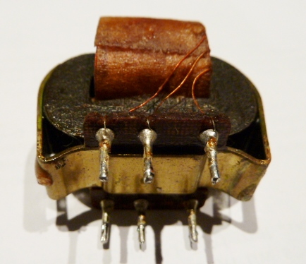

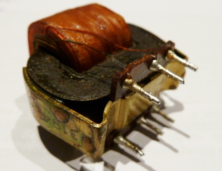

De radio is uitgerust met een stuurtransformator (zie foto's en de rode cirkel in het schema), nu heb ik deze even doorgemeten en kwam tot het volgende resultaat.

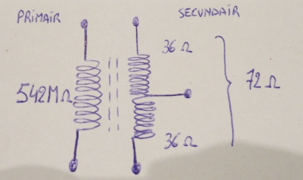

De primaire wikkeling meet een weerstand van 542 MegaOhm! Nu ben ik nog maar een beginneling in het vak, maar dit leek me wel erg hoog?
Secundair meet hij 72 Ohm (met een middenaftakking in de helft, dus 2x 36 Ohm).
Zie mijn eigengemaakte tekening ter illustratie.
Is de stuurtrafo dus kapot? Indien ja; is er iemand die een passend exemplaar heeft liggen? Verder vroeg ik me af of zo'n onderdeel kapot gaat met een reden? Of zou het gewoon de ouderdom zijn? Dit om te voorkomen dat een nieuwe trafo opnieuw zou doorbranden.
Ik dank jullie alvast voor de medewerking.
Groetjes,
Nick

De trafo is defect, dat is duidelijk. Doorgebrand lijkt me sterk, maar meestal is er een soldeerverbinding geoxideerd, in de trafo (daar waar het erg dunne draad van de wikkeling, verbonden is met wat dikker draad wat naar buiten gaat)
Kijk eens bij tips en tricks op het buizenforum, soms kun je hem maken!

De primaire wikkeling (links)is kennelijk onderbroken.
Uit de spoel komen vijf draadjes. Drie meten op elkaar door. De andere wikkeling is de primaire. Het wil nog wel eens voorkomen dat de draadjes juist bij de soldeerpuntjes losgeraakt zijn. Het is emailledraad. Krab met een mesje voorzichtig een stukje emaillelak weg en meet eens recht op de draadjes. Als je dan wel wat meet, kun je ook uitvinden welk pootje eventueel geen doorverbinding meer geeft. Als het hier fout zit, heb je geluk. Soldeer een los draadje aan het defecte soldeerpunt en soldeer dat vervolgens ook aan de defecte uitloper.
Zit de onderbreking in de spoel, dan wordt het een stuk lastiger.
In oudere transistorradiootjes zit in de eindtrap ook heel vaak een drivertrafootje.
Dat kun je waarschijnlijk gewoon gebruiken. Soms zitten in de eindtrap twee gelijke transistoren. Dan heeft de seundaire ook twee windingen, maar de middentap zit dan niet aan elkaar. Dat moet je dan zelf even doen.
Soundman2

Door de berichten hier, heb ik de pootjes van de trafo nog eens grondig geïnspecteerd.
Aan één pootje van de primaire wikkeling was de draad blijkbaar gebroken!
Op het eerste gezicht was er niks aan de hand, maar bij nader onderzoek met een vergrootglas zag ik een breuk in het flinterdunne draadje.
Ik heb de lak voorzichtig weggehaald met een scherp mesje. Daarna het kleine draadje wat verlengd en opnieuw aan het pootje gesoldeerd.
En ja hoor, hij speelt weer als nieuw! Ik ben alweer zeer tevreden :-D
Bedankt allemaal!
