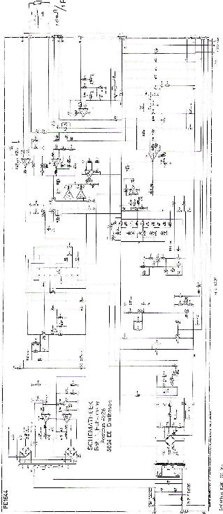

door Piet42, 17-11-2013, 09:49 (4675 dagen geleden) @ Arjan Havelaar
Hallo Arjan,
Heel hartelijk dank! Hoewel van de PE1645 en er wat verschillen zijn kan ik hier zeker veel verder mee. Probleem heb ik wat verder bekeken. Als ik de voeding via een variac opdraai tot ca 150volt netspanning en ca. 30 volt op de uitgang, bij vol open gedraaide potmeters dan begint de boel te oscilleren / klapperen. Ik kan dan wel de spanning en stroom regelen dus dat werkt in principe wel. De voeding trafo T26 ook al op 240 volt ingesteld want netspanning hier is ca. 232 volt. Op scoop zie ik dan ook op de uitgang pulserende spanning. Ook op de grote elco pulserende spanning. Bij verder open draaien van de variac klapt de boel in elkaar en in de beveiliging...denk ik... Uitgang valt weg naar o volt. Kortsluiten van de optocopter aan led zijde geeft geen verandering. Op de thyristor gate's zie ik pulsen en failure led blijft branden vanaf begin van opdraaien van de variac. Zag wel op de grote print dat de BD138(met klein koelplaatje) en (aansluitingen op printbruin) behoorlijk heet geworden zijn. Dus nu eerst maar eens even die tor testen. En die grote elco op capaciteit alhoewel ik heb er een grote elco overheen gehangen maar dat hielp niets. Kennelijk vliegt de boel ergens in de beveiliging.
Als ik jou prints zo bekijk is dit een deel van de service manual. Dus zou er ''ergens'' ook nog een beschrijving moet zijn??
En mocht je en/of iemand nog suggesties hebben waar ik de rest van afregel en controle manual zou kunnen vinden hoor ik het graag.
Wordt vervolgd.
![[image]](images/uploaded/2013111710455452889052e0f19.jpg)
Ben benieuwd of schema van de PE1644 nog beetje leesbaar overkomt.
groet
Piet

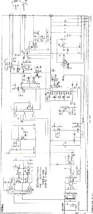

Gezocht TCA280A +SERVICE manual PE1644
door Piet42, 20-11-2013, 18:32 (4672 dagen geleden) @ Piet42
Gewijzigd door Piet42, 20-11-2013, 18:37
Van diverse mensen al aardig wat documentatie en blokschema's van broertjes en zusjes van de PE1644 ontvangen (PE1645 en PE1647). Daarvoor mijn hartelijk dank. Mocht er nog iemand zijn die een uitgebreide beschrijving met afregelvoorschrift heeft dan is dat meer dan welkom.
Al heel wat kunnen meten met als voorlopig resultaat dat ik angstige vermoeden heb dat het IC TCA280A defect is! Ik zie geen puls op punt 15 naar de optocopter.
Wie heeft er nog een? En als ik toch bezig ben en om mogelijk na verdere metingen niet weer opnieuw te moeten vragen .... er zit ook een TCA220 en een aantal LM741CH. Wie heeft die nog ergens liggen?![[image]](images/uploaded/20131120193047528cffd77c471.jpg)
