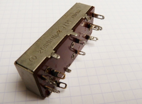

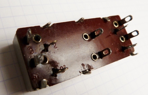

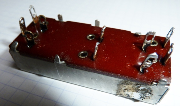

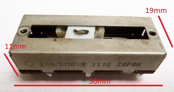

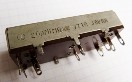

Ik heb hier een radio/platenspeler/cassetterecorder van Neufunk ter reparatie voor een vriend van me. Het toestel is al eens eerder nagekeken door iemand anders maar die heeft het niet kunnen herstellen.
Het toestel is uitgerust met een aantal schuifpotentiometers voor volume, balance, treble en bass.
Nu is echter de loper van de volumepotmeter afgebroken.
Het gaat dus om een logaritmische stereo uitvoering van 2x 1MOhm.
Ik heb al getracht om de loper te herstellen maar de weerstand lijkt zelf ook kapot. Oppoetsen van de inwendige contacten geeft geen verbetering.
Eén kanaal meet tussen 1MOhm en 8 Ohm (dat lijkt me OK).
Het andere kanaal meet tussen 1MOhm en 250kOhm (minder normaal...)
Ik heb al gezocht in verscheidene winkels maar niemand heeft een passend exemplaar.
Heeft er dus iemand zo'n potentiometer liggen?
De afmetingen kan je terugvinden op de foto's.
