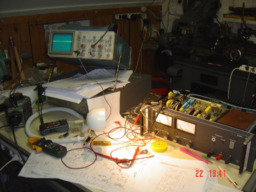

Bedankt voor de waarschuwing! Waar heb de onderdelen voor nodig? Welnu ik heb een tijd geleden een Philips voeding PE1644 (0-40volt en 0-10Amp)van de oude buizenfabriek van Philips in Limburg gekocht. Die bleek niet goed te werken maar hem toen weer werkend kunnen maken. Die gebruik ik oa.om piepschuim voor mijn modelvliegtuig hobby te snijden met hittedraad. Foto is van huidig project een 270cm Hercules. met op achtergrond een 180 cm uitvoering waar ik al 14 jaar mee vlieg.
De PE1644 hield er ineens mee op. Dus zoektocht naar schema en servicemanual opgezet. Met behulp van de forumleden hier toch wel behoorlijk wat documentatie te pakken gekregen zoals schema en schema's van gelijkluidende voedingen. Dus aan het meten geslagen. Eerst natuurlijk behoorlijk wat inwerken in het apparaat want en functie beschrijving en afregel voorschrift heb ik helaas nog niet. Aan de hand van diverse metingen nu sterk de indruk dat in ieder geval de TCA280A en/of de optocopter CNY42 defect is. Als ik het apparaat via een variac inschakel gaat het goed tot ca. 165V netspanning AC. Dan kan de spanning en stroom ook beperkt geregeld worden. Boven die ca. 165 volt valt de boel in storing. Overigens blijft storing led branden vanaf begin. Dus wellicht ook een van de ua741 defect. [image]

Bedankt voor je wijze woorden. Klopt helemaal. Maar aangezien ik geen flauw idee heb wat de diverse spanningen moeten zijn is dit wat lastig. Ik heb geen service manual. Daarbij komt dat ik denk dat er meer dan één fout inzit. Dus wil ik als eerste zien dat de ruwe output power naar de 5 x 3055 transistors gestuurd kan worden. En ik een uitgangspanning krijg. Dit gaat...als ik het nu goed inschat, via een halve brug met thyristor sturing om vermogen wat te regelen en voor de beveiliging. Die gates worden aangestuurd via een netwerk en een optocopter. Ik denk dat het nu zo werkt dat via de optocopter, CNY42, er doorlopend pulsen moeten komen om de brug aan te blijven sturen. Komen ze niet dan stopt de sturing aan de bruggen en dus geen uitgangspanning. Kwestie van beveiliging denk ik. Daarnaast heb ik diverse spanningen al gemeten, -15>>+15>>-10>>+10 en wat afgeleide spanningen. Op de +10 volt zat een rimpel van ca. 4 volt. Dus dat duidt op een te grote belasting. Vooralsnog een grote C erover gehangen tot rimpel beduidend minder werd. Maar tja.. dan is vraag waar zit die grote belasting? Is dat een IC wat defect is????? Dus eerst de regeling en overbelasting regeling af zien te koppelen en zien dat er output uit de powerbrug komt. Wordt vervolgd.

door Piet42, 29-11-2013, 13:14 (4654 dagen geleden) @ Piet42
Zo de klus is geklaard!!
Na veel meten, veel nachtjes er over slapen :slp en veel denkwerk...jajajaja..denkwerk:-D werkt het geheel nu weer.
Er bleek dus meer dan een fout in te zitten.
Eerst maar eens voor 90% vastgesteld welk IC er defect kon zijn. Dat bleek een ua741CH die de overspanning beveiliging regelt te zijn. Die stuurt ook een hele boel meer zoals uitschakelen van de halve thyristor brug en dus geen ruwe voeding die naar de serie transistors gaat. Een rondzingende storing dus. Het oude IC eruit geknipt en de resterende pootjes met een pincet en soldeerbout er voorzichtig uitgehaald. Toen eerst maar eens wat meten zonder IC. En ja hoor er was een uitgangsspanning die goed te regelen was. Totdat er zo´n bruin Philips 10w kacheltje roodgloeiend begon te stinken. Wat nu weer? Weer schema bestuderen en de functie van die weerstand. Die dient volgens mij dus voor om de spanning over de grote afvlak elco z.s.m. leeg te maken bij een storing of terug regeling. Tja... er maar een nieuwe 741 ingezet en ja hoor kacheltje bleef uit. Maar geen overspanning beveiliging mogelijk.. Zoeken ..zoeken...tot er een BD138 uit elkaar gevlogen bleek te zijn. Reden??? Geen BD 138 in de bak dus maar een BD680 erin. Nog verder terug zoeken dus tot er nog een paar diodes BYX10 defect bleken die de halve thyristor brug moeten kunnen terugregelen om dissipatie in de serie 2N3055 te beperken. Vervangen door de bekende 1N4006. Toen alles weer goed werkend!!!
Wel weer vastgesteld dat er nogal wat verschillende waarden van elco's over de diverse voedingspanning zaten. Waar was dat nu voor nodig? Men had toch gewoon allemaal dezelfde waarden kunnen nemen??? Niet dus. Ik denk zomaar dat men dat expres gedaan heeft om bij inschakelen verschil in tijden van opbouw van diverse spanningen te verkrijgen. En daardoor inschakel problemen te voorkomen. Resumé je kan in dit soort apparaten niet zomaar elco's vergroten of verkleinen!

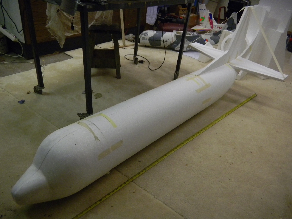

Op naar de volgende klus....modelvliegtuig onderdelen snijden met behulp van deze voeding en een hittedraad. [image]
Dit wordt een Hercules van piepschuim met een spanwijdte van 270cm.
