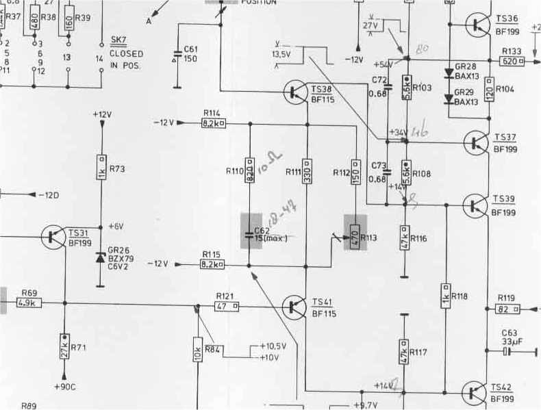

Zoek ik 2x de BF115.
Deze TS41 hapert en zorgt er voor dat geregeld de beam boven in beeld staat en niet meer te regelen is. De TS38 staat ook op instorten.
Met de koude en warme truuk kan ik de fout herhalen en zie ik ook keurig de boel
heen gaan.
Totdat het weer helemaal mis is.
