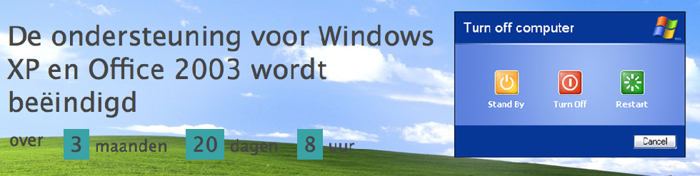

Het lijkt me gewoon verkeerde zuinigheid om met XP te blijven hannesen.
Het is zelfs al 12 jaar oud!
Nu weet men wel dat hobbyisten van historische radio's één van de ultieme groepen is die hergebruik
van oude apparaten hoog in het vaandel heeft staan, maar of je dat met je pc ook moet doen...
Hier valt er wat over te lezen:
http://www.nu.nl/zoeken/?q=windows+XP&facet_keywords%5B%5D=Windows+XP&limit=10
Met name dit:
http://www.nu.nl/tech/3549940/cybercriminelen-houden-windows-xp-lekken-vast.html
Einddatum is 8 april.
Je zou er verstandig genoeg gewoon niet mee door WILLEN gaan.
En inderdaad: zeker geen bankzaken meer via XP doen want je bent reddeloos verloren als
je een beroep op de bank wilt doen, gezien hun nieuwe regelgeving over bankzaken via Internet.
Gelijk hebben ze. Zij doen er alles aan om het zo veilig mogelijk te maken, dan mogen ze ook
wat van de consument verwachten.
Met een 2CV ga je ook niet meer de snelweg op.
[img][/img]

Mogelijk waar, Ben.
De site van Microsoft is echter toch echt aan het aftellen...
Het is onbegrijpelijk dat men maar blijft aanmodderen met een verouderd systeem,
zeker bij bedrijven. Men wil kennelijk niet investeren in latere versies, of die moeten
wel onvoorstelbaar slecht zijn ten opzichte van XP.
Het is wel jammer dat elke nieuwe versie bij Microsoft weer zo duur moet zijn en zo
veel anders is dan zijn vorige versie.
Maar eens in de tien jaar (!) gaan vernieuwen zou toch moeten kunnen....

Welke folderpraat, beste Maurice?
Ik laat alleen de klok zien die op de site van Microsoft staat voor het aftellen.
Bewust laat ik verdere opmerkingen van hen links liggen.
Ik heb twee links gegeven uit de journalistiek en een ieder moet daar het zijne
van bepalen.
Zeker bij NU.nl is de categorie 'Tech' interessant om dagelijks te volgen.
Mocht Gino een nieuwere versie overwegen, dan is Windows 7 een verstandige
keuze, inderdaad gezien de populariteit ervan. Genoeg mensen die 8 gebruikt
hebben en maar al te graag 'terug' gingen naar 7.

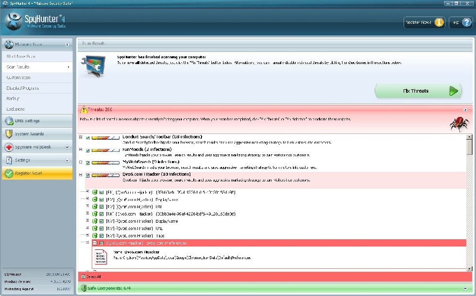

door Maurice ⌂ @, Dordrecht, 19-12-2013, 19:32 (4633 dagen geleden) @ Maurice
Hier van een moderne Uptodate WIN7 pc.
3 maanden geen SPyhunter gedraaid!
Wel mailware en Uptodate-Dagelijks F-sucure Internet totaal beveiliging.
En zo maar als NOG hele riedel ZOOI.
Hoezo is welke windows versie dan WEL veilig??
Hoezo met al die ZOgenaamde beweringen loopt er nog alijd zooi binnen?
En niet zo'n beetje ook.
Kan nog wel 4 scanners bij aanschaffen, schoon en veilig wordt het niet.
Nog altijd via diverse moet je dat schoon houden zelf.
Als MS zo hoog van de toren blaast laat ze dat dan ook waarmaken.,
Niets van dat alles.
En providers zijn nog luier, die behoren dergelijke aanvallen te zien aankomen.
Ik verdenk WIN8 er zelfs van dat daar nóg meer open staat voor instanties die
vervolgens de boel kunnen loggen.
Daar wel eens over nagedacht.
Hier 3 maanden ivm zomer niet aan gedan dat scannen.

door Maarten Bakker ⌂ @, Haarlem/Delft, 19-12-2013, 19:58 (4633 dagen geleden) @ Maurice
Je bevestigt in elk geval dat Windows 7 net zo goed onderhoud nodig heeft, ben ik het gezien mijn andere berichten volmondig mee eens.
Wat ik elders al een paar keer heb gezegd: De bank neemt liever geen afscheid van geld als het niet echt hoeft. Ze roepen dus heel graag dat een verlies onder de verantwoordelijkheid van de klant valt.

de ondersteuning, zoals ze zelf beweren.
Gezien de serieuze melding op hun eigen site zal het in april echter wel afgelopen zijn.
Ze gebruiken zelfs een klok om af te tellen! Dat is het enige wat ik van hen wilde laten zien.
