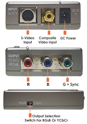

Op ebay vond ik deze converter
In de gespecialiseerde foto en video winkels (video bewerking) verkoopt men ze ook.
