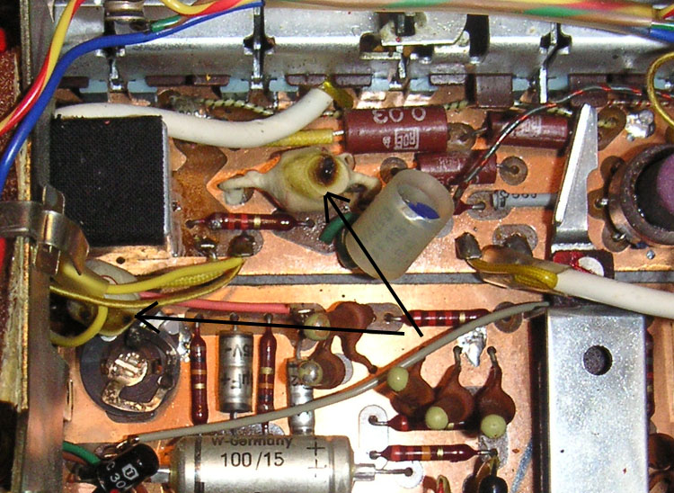

Hallo,
Bij de reparatie van deze radio zag ik dat 2 HF spoeltjes gesneuveld waren.Waarschijnlijk was het DEAC celletje de boosdoener.Dit is ondertussen vervangen door 2 SI dioden in serie.
Het schema van deze Touring T10 staat hier in de schematheek. Het gaat om de spoeltjes DR 101 en DR 300 maar er staat geen waarde vermeld.
DR101 is verbonden met de B van transistor OC170 en DR300 via R102 met de E van deze transistor. Het zijn axiale smoorspoeltjes.
Is er iemand die weet welke waarde ik hiervoor kan gebruiken?

HF spoeltjes Schaub Lorenz Touring T10
door Willem.H.N. @, Enschede, 25-10-2009, 21:06 (6171 dagen geleden) @ Armand
Zo te zien zijn het simpele spoeltjes,hoe zien ze eruit en heeft het ook kleurstreepjes/kleurstipjes zoals een weerstand.
grt. willem.
door Armand @, België, 25-10-2009, 21:22 (6171 dagen geleden) @ Willem.H.N.
Dag Willem,
Ze zitten ook in de Touring T20 en Touring T30 maar ook hier geen vermelding van waarde.Gewoon ingegoten HF smoorspoeltjes.
Armand
Hier een afbeelding:
door Willem.H.N. @, Enschede, 25-10-2009, 22:38 (6171 dagen geleden) @ Armand
Als het toch defect is zou ik het doorzagen o.i.d. om te kijken hoe het er uitziet van binnen.
grt. willem.
door Armand @, België, 26-10-2009, 06:35 (6170 dagen geleden) @ Willem.H.N.
Gewijzigd door Armand, 26-10-2009, 06:51
Dag Willem,
Het zijn 2 identieke smoorspoeltjes : ééntje is zeker defect.
Ik heb dat doorgezaagd en het bestaat uit een ferrietkern omwonden met een spoeltje (heel dunne draad en veel wikkelingen).
Het andere is volgens mij nog bruikbaar,daar meet ik een weerstand van om en bij de 19 Ohm.
Het defecte spoeltje heb ik nu vervangen door een HF smoorspoeltje (bruin-zwart-rood) van 1000µH dat ik nog had liggen en de radio speelt.De waarde is blijkbaar niet al te kritisch ???
Misschien toch maar beter de inductie van het nog goede spoeltje eens laten meten want zelf heb ik geen LC meter.
Met vriendelijke groeten,
Armand
