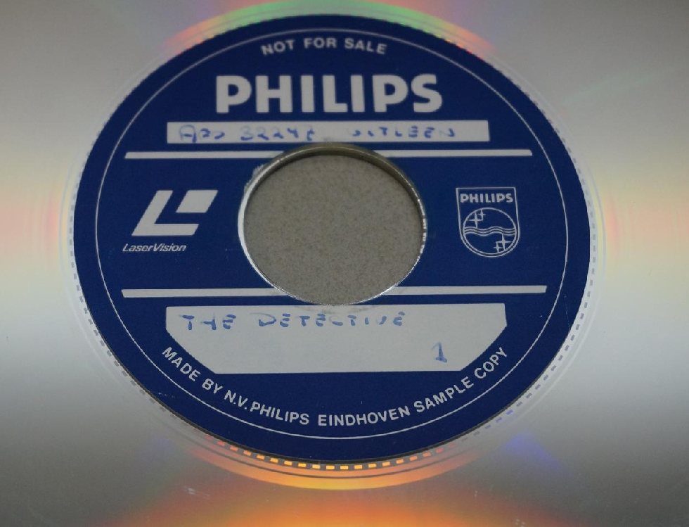

Dit is zo'n sample label trouwens. Ik heb een heel stapeltje van deze platen.
Uiteraard mer verschillende inhoud. De platen zitten ook alleen maar in
zo'n slap beschermhoesje. Er zitten geen kartonnen hoezen bij.
Groeten, Roland
