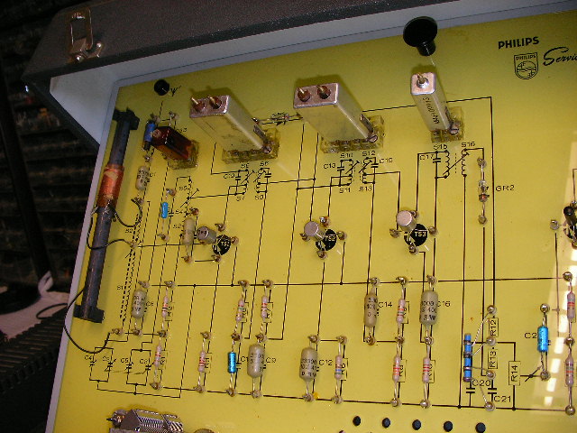

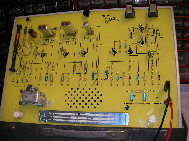

Hallo,
Ik heb een Philips demokoffer opleidings-radio waarvan volgens mij de RF en MF transistoren niet origineel zijn.
Er zitten nu in:
AF124, AF116, AF117. Voor het LF: 2 x OC71 en 2 x OC72.
De AF transistoren zijn volgens mij van een latere generatie dan die in de RF.MF en wel origineel. De laatste MF, de AF117 oscilleert als de detector op max gevoeligheid wordt afgeregeld, dat is dus al verdacht.
![[image]](images/uploaded/2014010420220452c85f5c86b76.jpg)
De RF en MF transistoren hebben vier aansluitingen waarvan één massa-afscherming. Dus de OC 44 en 45 horen er denk ik niet in thuis. Wie heeft de juiste informatie??

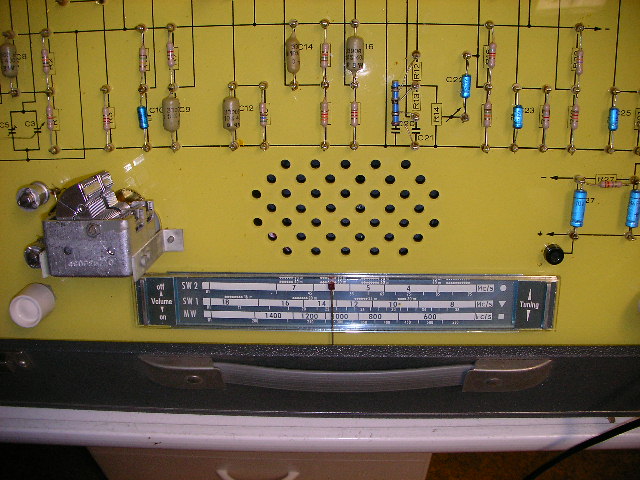

Wie kan zeggen van welk radiomodel Philips het frontje heeft gebruikt??

Wellicht horen er OC170 en/of OC171 in.

Dacht even dat je deze gekocht had maar je hebt echt een andere.
Ieder geval is te zien dat 1e Transistor geheel links bij jouw een vervanger is.
Dat kleintje is zeker nieuwer.
http://www.philipsradios.nl/forum/index.php?id=16381
en hier te zien:
AF116 / AF116 / AF116 / OC71 / OC71 / OC76 / OC76
http://www.radiocollectie.nl/radio%27s/Service%20Radio.htm

De AF124 is niet origineel, ik vermoed de rest wel. Ik ben er nog niet uit hoe je van deze generatie de datum- of batchcodes moet lezen, maar misschien dat die nog uitkomst kunnen bieden.
Wat het schaaltje betreft, daar stond eigenlijk altijd een of andere markering op de rand meegedrukt. Een codenummer en vaak een verwijzing naar een toestel. Staat er niet zoiets op?

door pe0ssb, 05-01-2014, 12:47 (4554 dagen geleden) @ Maarten Bakker
Hallo iedereen,
Bedankt voor de reakties.
De info op de andere websites waren nuttig.
Ik ga er vanuit dat er 3 x de AF116 in moet.
Op de rand van de schaal staat geen codenummer dus daar komen we niet verder mee om te zien in welke tijdgeest deze demokoffer gemaakt is.
Intussen 2 x AF116 en 1 x AF117 erin gezet en nu is de middenfrequent beter af te regelen.
De ferroceptor lijkt op de middengolf versie, de oscillator stemde echter af tussen 2 en 2,5 MHz. Dit moet ongeveer tussen 1 en 2 MHz zijn. Door het kortsluiten van de seriecondensator C6 met de afstemcondensator lijkt het allemaal weer een beetje te kloppen en komen de gewone middengolf AM zenders weer door i.p.v. Radio Romania.
C6 blijkt 50 pF te zijn en moet 470 pF zijn, vervangen lost ook dit probleem definitief op en de radio speelt nu super en is perfect af te regelen.
In de middelste middenfrequent is nu een AF117 geplaatst omdat de laatste AF116 die ik nog op voorraad had defect blijkt te zijn. Ik had het al eerder meegemaakt dat die transistoren spontaan defect gaan. Er blijken tin-haren in te groeien die sluiting veroorzaken, ik heb dit al bij verschillende OC170 en AF116 transistoren meegemaakt. Google anders maar eens op "tin whiskers" en huiver hoe de natuur onze oude radio's van binnenuit sloopt!

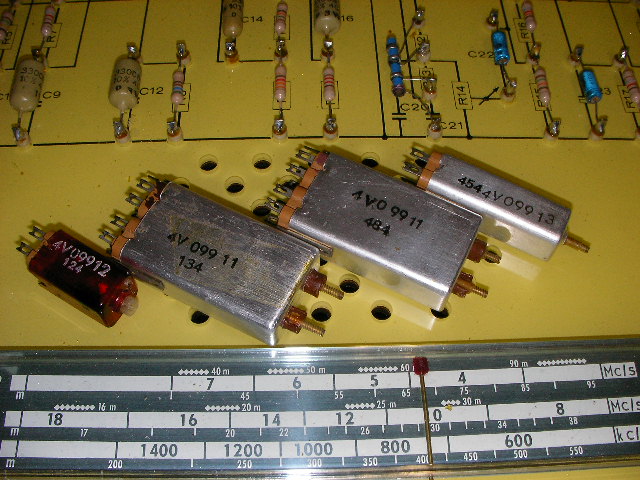

Tijdgeest, als in productiedatum? Die staat ook op de spoelbussen. Als je de opdrukken daarvan letterlijk overschrijft of even op de foto zet, moet er wel wat nuttigs over te zeggen zijn.

door pe0ssb, 05-01-2014, 18:43 (4554 dagen geleden) @ Maarten Bakker
Hallo Maarten,
Hierbij de foto van alle spoelbussen met opschiften. Ik kan daar zelf niets van maken.

door Maarten Bakker
, Haarlem/Delft, 06-01-2014, 00:07 (4554 dagen geleden) @ pe0ssb
Gewijzigd door Maarten Bakker, 06-01-2014, 00:42
De datumcodes 124 t/m 484 op de bussen varieeren van week 12 1964 tot week 48 1964. Het apparaat zal dus ergens na week 48 geproduceerd zijn.
Opzich klopt dat met de aanwezigheid van AF11x-types, die ergens rond 1960/1961 uit zullen zijn gekomen. De ook aanwezige OC-types waren in 1964 al wat ouder en hadden inmiddels ook al opvolgers in de AC-reeks maar zaten nog wel in het assortiment en je zag die combinatie AF/OC nog wel vaker in toestellen tussen 1960 en 1965.
Overigens interessant, de 4V-voorvoegsels van de spoelenbussen. Ik weet niet precies op welke herkomst van het ontwerp die slaan (kan iets met de Volt-fabriek te maken hebben, maar dat is speculatie), maar noteer ze ter referentie.
Overigens zou dat mogelijk ook verklaren waarom er op de schaal geen opdruk of code staat zoals bij consumentenradioschalen gebruikelijk. Als de demokoffer niet bij de HIG RGT (producent van consumentenelectronica) is ontwikkeld zal er ook geen schaal van hen opzitten.
Onderdelen zoals spoelenbussen die voor of door de HIG RGT werden ontwikkeld begonnen in die jaren trouwens met A3 of 3122. Die zal iedereen wel kennen uit de gebruikelijke radio's (al stonden daar soms alleen de laatste 4 of 5 cijfers van het codenummer op).

door pe0ssb, 05-01-2014, 19:59 (4554 dagen geleden) @ pe0ssb
Ik kom nog even terug op het tin-whisker probleem.
Blijkbaar hebben alle transistoren uit de OC170 en AF116 reeks hier last van.
Toen ik vanavond de radio nog een keer probeerde na het terugplaatsen van de spoelen bleek er geen geluid meer uit te komen.
Even met de voltmeter meten leerde dat de instelling van de 1e RF tor niet klopte.
De tor eruit gesoldeerd en nagemeten en ja hoor... Sluiting tussen de behuizing en de collector. Ook nog maar even gekeken naar de tor die in prullenbak lag en ja hoor, hetzelfde probleem.
Ik was nu dus wel door de AF-jes heen.
Ik heb toen bij een van de torren de e, b en c doorverbonden en met een netvoeding 40 Volt tussen deze doorverbinding en de behuizing gezet.
Daarna de tor weer nagemeten en de sluiting was weg!
Dit ook nog maar even voor de andere tor gedaan met hetzelfe resultaat.
Ik heb beide torren in de radio gezet en hij speelt weer als de beste, maar nu met 3 x AF116!
Vermoedelijk zal deze reparatie niet voor eeuwig zijn, immers de whiskers groeien gewoon weer door, maar dat doen ze ook bij (nog) goede torren...

Informatie over Philips demokoffer opleidings-radio
door Maarten Bakker
, Haarlem/Delft, 06-01-2014, 00:01 (4554 dagen geleden) @ pe0ssb
Het verwarmen van het huisje met de soldeerbout (pootjes koelen) zou een iets duurzamer oplossing kunnen bieden omdat de dendrieten smelten. Ik opperde dat laatst ergens en daar was men wat sceptisch, maar als je wat verderzoekt, blijkt dat ook elders gewoon een geaccepteerde methode te zijn.

door ruudtx
, Utrecht, 06-01-2014, 12:38 (4553 dagen geleden) @ pe0ssb
Bij sluiting huis - collector kan je ook gewoon de afscherming, dus huis aansluiting naar massa weglaten. Die afscherming is eigenlij niet nodig, zoals de lateer torren die dat zelden of nooit hadden.
Wil je toch afschermen dan een blikje om de tor die geen contact maakt met huis maar wel weermet massa contact maakt.
Men was vroeger wat overdreven bang voor uitstraling en instraling.
Hoe dan ook, niet weggooien maar anders gebruiken.

door wvogel58
, Eindhoven, 14-01-2014, 13:06 (4545 dagen geleden) @ pe0ssb
In mijn jeugd heb ik ook vaak meegemaakt dat de AF116 spontaan defect ging (zat in de Philips RE en EE bouwdozen). Ik kwam er snel achter dat de AF166 van SGS Ates een goede vervanger was die NIET snel defect raakte!
