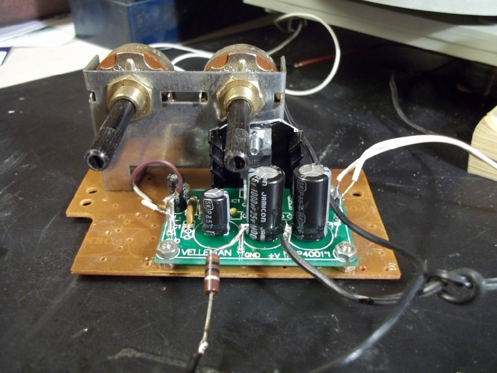

door frits @, Meppen Dtsl., 18-01-2014, 23:39 (4404 dagen geleden) @ frits
Hallo Forummers,
De ombouw was echt de moeite waard. Met het Velleman printje een suuuuper
geluid, nu ga ik nog verder experimenteren met de toonregeling.
Bijgaand een foto van het printje bevestigd op het (schoongemaakte) oude
printje. Soundman 2:) :) :)
