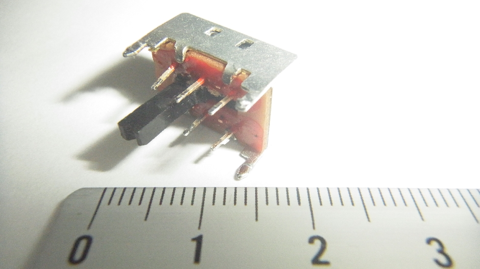

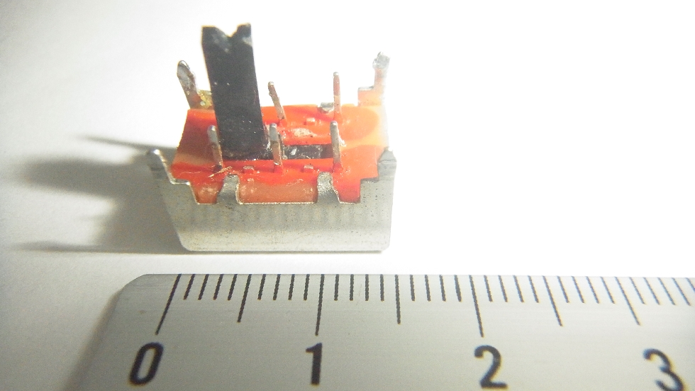

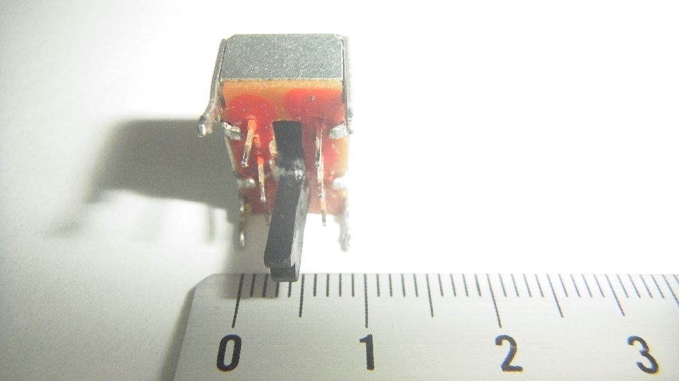

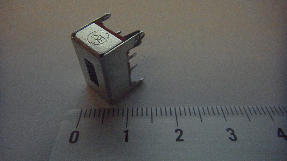

Ik ben op zoek naar dit schakelaartje voor een Sangean ATS-818.
Dit schakelaartje is om de BFO in/off te schakelen, maar het zwarte palletje is afgebroken.
Via Sangean is het schakelaartje niet meer verkrijgbaar.
Wie kan mij helpen aan dit schakelaartje, of weet waar verkrijgbaar?
Het merk op 1 van de foto's zegt me niets, maar misschien weten jullie dat?
Het zwarte schakel palletje zit aan de soldeer zijde, en is door een opening door de printplaat gevoerd.
Ik heb het afgebroken zwarte palletje even gelijmd voor de foto.
Het schakelaartje heeft 6 soldeer aansluitingen en de behuizing is op de vier hoeken ook gesoldeerd.
Hier de foto's:

Ik zoek dit schakelaartje.
door focus103 @, Zaandam, 14-01-2014, 20:38 (4491 dagen geleden) @ A. Ouwehand
Mocht het nou helemaal niet lukken een ander schakelaartje te bemachtigen
Even een tip
meen een naald en maak deze heet om in het schakelaar deel een gaatje te maken.
nu het lastige deel
knip de naald nu op lengte en smelt deze in het losse deel op de plek waar je eerder her gaatje gemaakt hebt (het moet weer op elkaar passen).
Nu met het stukje naald als versteviging vast lijmen.
je kan ook twee stukjes doen maar dat is een stuk moeilijker.
Nu heb je wat meer kans dat het blijft zitten.
Als je ruimte hebt kan je ook nog een stukje naald aan de buiten kant met een soldeerbout in het pennetje te smelten over de breuk heen.
Het is mij zo wel eens gelukt om een schakelaar te herstellen
Suc6
Peter
door A. Ouwehand @, Amersfoort, 15-01-2014, 14:57 (4490 dagen geleden) @ focus103
Bedankt Peter voor de tip.
Helaas zal dit niet lukken omdat de schakelaar zelf nauwelijks nog kan schakelen.
Daardoor is het palletje ook afgebroken.
Ik heb het schakelaartje al aan de gang proberen te krijgen, maar deze is echt defect/versleten.
Mvg,
Tony
