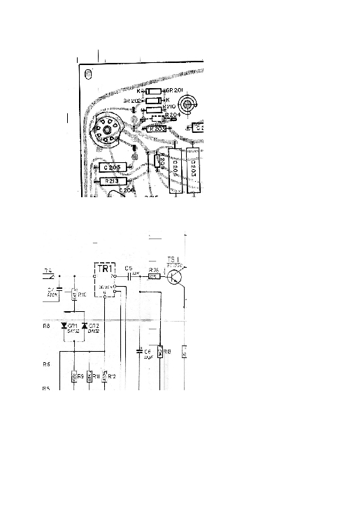

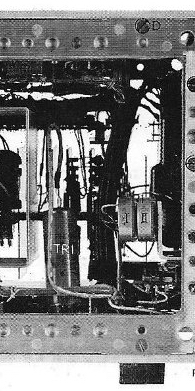

Ik had in een hoekje op zolder een Philips PM 2436 liggen die ik eens een keer op moet knappen. Ik ben er mee aan de gang en nu mis ik een soort triller/omvormer. Tenminste daar moet het op lijken denk ik zo. Weet het niet precies. Nu weet ik niet of er een alternatief is of dat iemand nog iets heeft liggen. Op de foto van het zijaanzicht word het TR1 genoemd ook in het schema. Kan iemand mij helpen. Het is jammer als hij weer werkloos in de hoek moet. Ik hoor graag. Groet Harry.

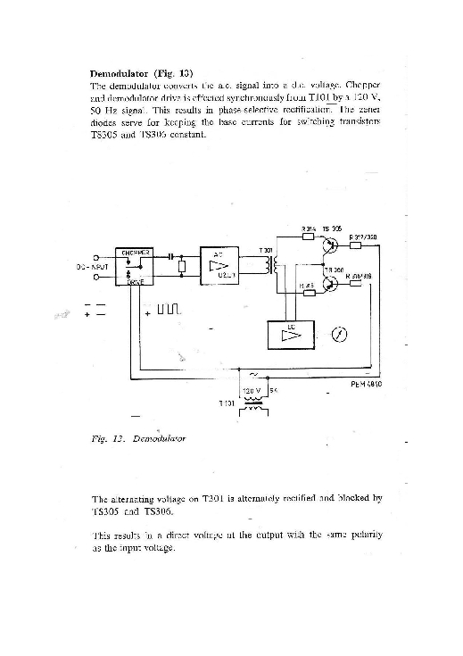

Het is een microvoltmeter. Kleine spanningen zijn moeilijk te meten met DC versterkers, omdat de kleine spanningen kwijt vallen in de offset en het DC verloop van de versterkers. Daarom wordt de DC-spanning omgezet in een wisselspanning. Wisselspanning kun je versterken zonder last te hebben van de DC onvolkomenheden van de meetversterkers.
Inderdaad werd de omzetting naar AC vaak gedaan met een trilleromvormer, omdat die potentiaalvrije kontakten heeft om te schakelen.
In de PM2434 (de voorganger?) werkte de chopper evenwel met fets.

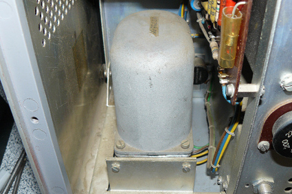

In mijn GM6020 zit deze copper/triller.
Type M775665
Zal vermoedelijk een andere zijn dan in jou meter.
Zo ja, dan zie je hoe zo'n ding er ook uitwendig
uit kan zien
