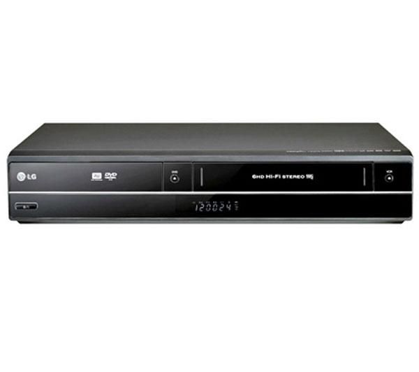

Hallo,
Betreft een DVD/Video combinatie van het merk LG type RC388.
DVD lezer (mecaniek en electronica) werkt niet meer.
Nu kan ik deze nog nieuw bestellen.
Mijn vraag is of dit gewoon oude eruit en nieuwe erin is.
Of moet dit geprogrammeerd worden in het service menu?
Alvast bedankt,
Armand

Niet gedaan, maar ik verwacht dat er niets afgesteld hoeft te worden.

Beste Armand,
Ik heb dit al meerdere keren gedaan en het is gewoon stekkertjes eruit omwisselen en stekkertjes weer aansluiten.Er hoeft niets ingesteld te worden.
Groetjes Dries.

Bedankt Dries, dan zijn we er zeker van dat er niets extra moet gebeuren.
Vriendelijke groeten, Armand
