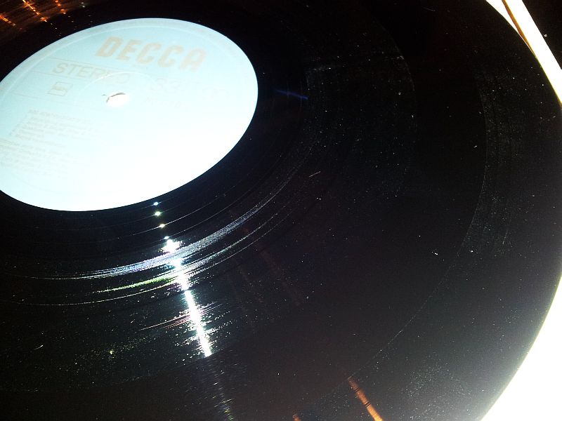

De Decca NQ378-004 heeft een track die leeg is.
Dus niet een hele kant.
Verder is natuurlijk alles wat maar glad is te gebruiken.
Gat in het midden en klaar.
Hier foto van dat stuk track
Zo met flits ziet dat er stoffig uit maar feitelijk is mijn plaat
in nieuw staat. foto van zwart maken is lastig ,maar is wel te zien.
B3-Groefloos Deel Voor Kontrole "Anti-Skating" Inrichting
