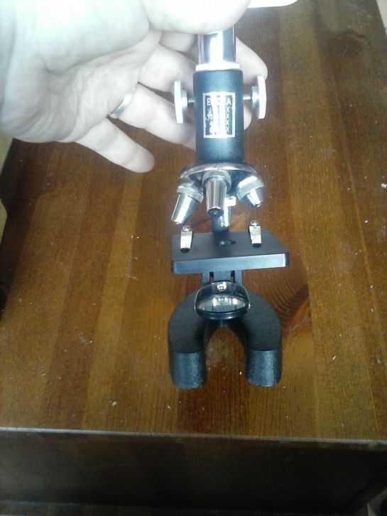

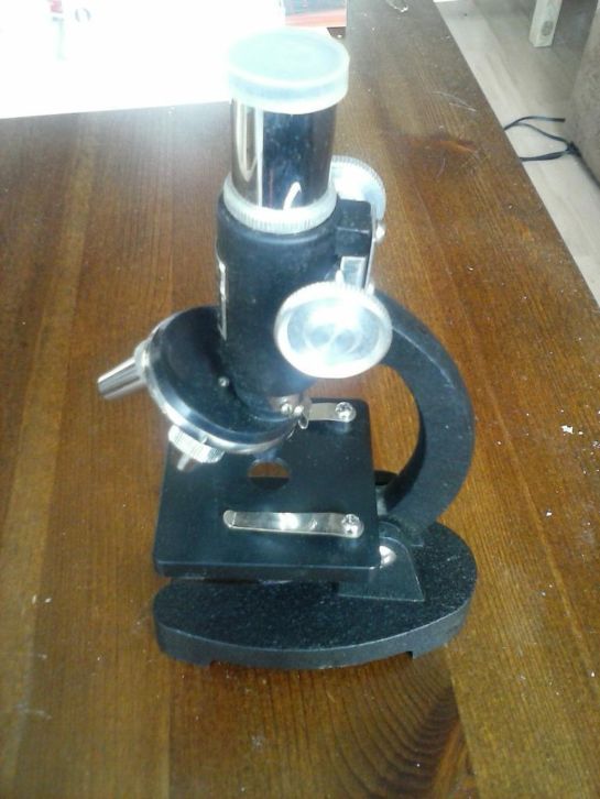

Ik heb deze ooit voor een prikje kunnen kopen , simpel maar zéér bruikbaar hebbeding . Meer dan 30 x vergroten heb je alleen maar last van .

door Tonmeister Henk † @, Leeuwarden, 30-01-2014, 18:38 (4392 dagen geleden) @ lee
Gewijzigd door Tonmeister Henk †, 30-01-2014, 18:40
Dat zou je wel willen :-P
[image][image]
Er is genoeg te koop aan eenvoudige microscopen , bv deze : staat op mp voor €5,00!
