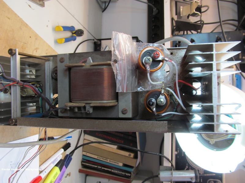

Elders al een bericht geplaatst voor het schema, ook via de Hagstrom vrienden helaas niet gelukt. Dus er zat niets anders op, dan zelf maar aan de slag te gaan.
Woensdag heeft Peter Boin de eerste aanzet gegeven.
Hagstrom is een gevestigde naam in de wereld van gitaristen. Zij waren de eerste die met een 8 snarige basgitaar op de markt kwamen. Ook de kwaliteit van de instrumenten was en is groot. Gevestigde namen speelde op haddden een Hagstrom, Elvis, Zappa, Abba, Bowie e.v.a.
Voor mij was het een onbekend merk tot dat kortgeleden een gitaar\muziek versterker ter reparatie werd aangeboden. Het is een losse versterker, type PA 80, geen buizenversterker maar uitgevoerd met transistoren, en weinig informatie over te vinden.
De versterker was vele jaren terug in een winkel aangeboden voor revisie en men had hier ook een begin mee gemaakt. dit was kennelijk niet goed uitgepakt en niet afgemaakt. De eindtorren waren eruit 2N3055.

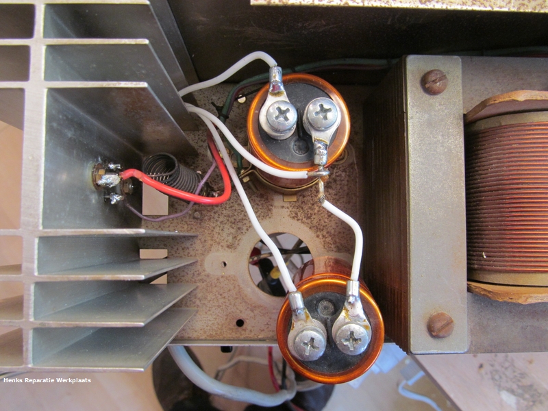

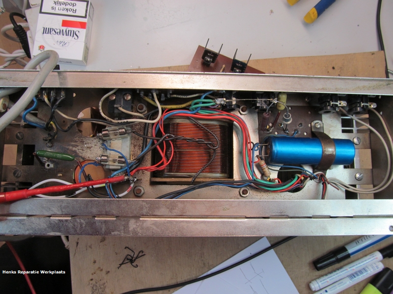

Voedingselco's defect, volle suiting in het apparaat en ook op de stuurprint tussen de voor- en regel versterker naar de eindtrappen waren modificaties aangebracht.

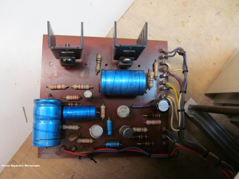

De voeding hersteld door er nieuwe elco's in te zetten, de eindtrap weer in orde gemaakt en op de stuurprint een TIP42c vervangen en voor de zekerheid alle elco's. Hierna deed het geheel nog niets en bleek er nog een draadbreuk in een kabeltje te zitten. Op de samenbouw van het geheel werkt de versterker weer.

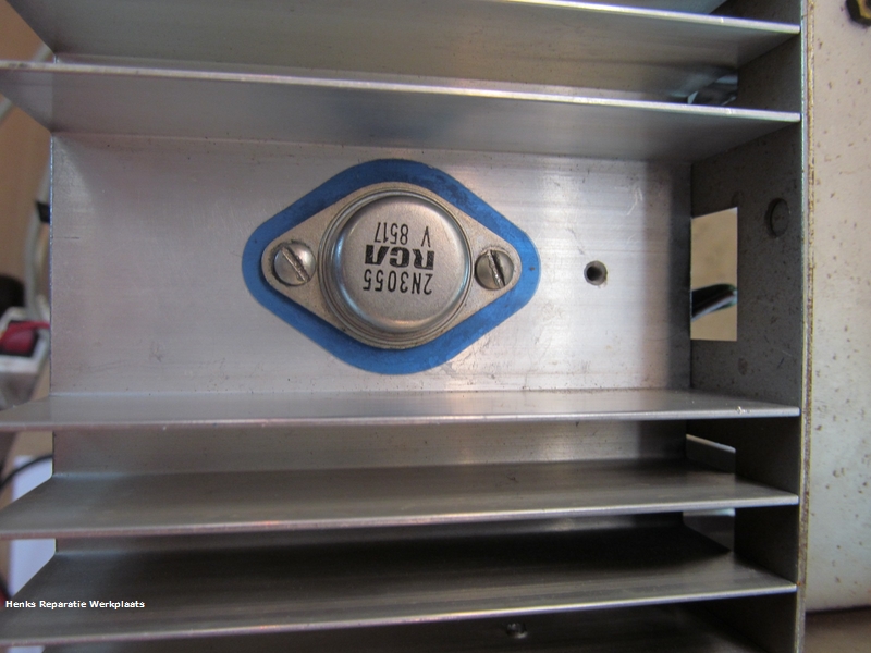

Het TO-3 isolatieplaatje lijkt op die plaatjes, die voor HSP transistoren gebruikt werden in kleurentv's. De eigenschap was vooral een hoge doorslagspanning. Warmte geleiding was volgens mij minder en vanwege de efficientie ook niet nodig.
Voor laagspanningsdoeleinden heb ik meer vertrouwen in de zgn silkpads. Het lijkt wel wat op zeildoek, maar is beslist ander materiaal. De warmte geleiding is beter en electrische isolatie geschikt tot een paar honderd volt. Ook vangt een silkpad kleine oneffenheden in de transistor en het koelvlak beter op. Het witte zinkoxidepasta geleidt warmte nog beter, maar dat geeft meestal zo'n troep en droogt op termijn ook uit.
De aanschaf van nieuwe transistors wordt ook steeds dubieuzer. Dit lijkt een RCA type. Laatst kreeg ik van een grossier 2N3055, die volgens mij overgeschilderd waren. De kap van de transistor was bovenop met metaalkleurige verf bespoten. Daarop was dan de typeaanduiding gedrukt. Of het echte 3055'ers zijn.......
Wat is een echte 2N3055 ? Die dingen zijn "binnen" een enorme tolerantie gestempeld . Als je het schema van een Quad 303 bekijkt zitten daar RCA38494's in , mi een op bepaalde waarden geselecteerde 2N3055 . In mijn Sonneteer versterker is het nog veel leuker : als je daarin 2 torren met hetzelfde type tegenkomt is het een wonder . Mijn huidige exemplaar telt 4 verschillende . Die jongens kopen gewoon een berg TO3 torren en selecteren ze zelf . Toen ik er nog niet zoveel over wist ging ik vaak af op de dikte van de "bevestigingsplaat" , puur omdat de torren van de gevestigde merken als Sanken , Toshiba en RCA veel dikker waren dan de goedkope ramsj . Merken als Krell selecteren ook zelf , originele stempel eraf en een Krell nummer er op .

Kunnen die 2n3055's wel tegen die 2 maal 42Volt?
Groeten, Hans PA0H
Hagstrom PA80
door soundman2 ⌂ @, Wouw, 02-02-2014, 19:26 (4525 dagen geleden) @ Hans PA0H
Groeten, Hans PA0H
2N3055 Vceo 60 volt Niet dus
40411 Vceo 90 volt , gaat goed, houdt niet veel over....
Heb wel versterkers gerepareerd van Bose, de 1800. Werkt op + en - 85 volt.
Sommige reparateurs stoppen daar gewoon 2N3055 in. Resultaat: bij de eerstvolgende sinus exit. Niet iedereen met een soldeerbout is reparateur.
