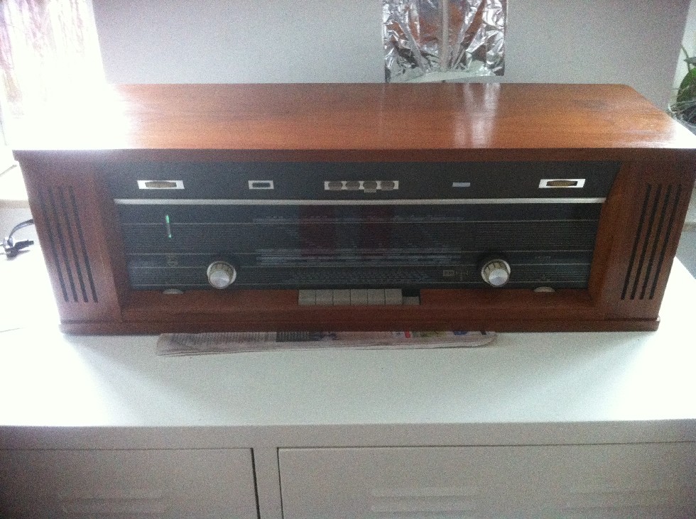

En ik ben momenteel aan het genieten van een Philips B7X44A uit 1964.

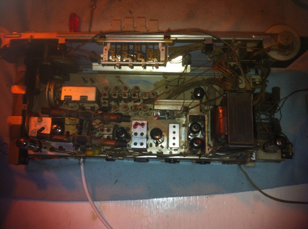

De radio functioneerde eerst niet meer omdat de gelijkrichter geen spanning kreeg. Deze een beetje heen en weer wiebelen en hij doet het weer. Ook een andere lamp had het zelfde probleem. Ik heb intussen de boel schoon gemaakt en hij doet het nu al uren achterelkaar zonder uitvallen.
Nu kan ik een hele inleiding schrijven van alle zaken die ik al heb gedaan, maar ik zal maar met de deur in huis vallen. Als je de radio aanzet dan werkt de FM ontvangst redelijk goed, met een draad in de antenne aansluiting. Echter na verloop van tijd word dit steeds minder totdat er slechts nog ontvangt is tot 88 hz. Alles daarboven doet niets meer. Zodra de radio een tijdje heeft uitgestaan doet hij het wel weer.
Iemand enig idee waar ik moet beginnen met het zoeken van dit probleem? Ik ben een beginner op dit gebied.

Het zou kunnen dat de ecc 85 "op" is waardoor de oscillator afslaat.
Ook kunnen de weerstanden in de fm tuner onder de voet van de ecc 85 verlopen zijn.
Meest eenvoudige is eerst een andere ecc 85 proberen.
