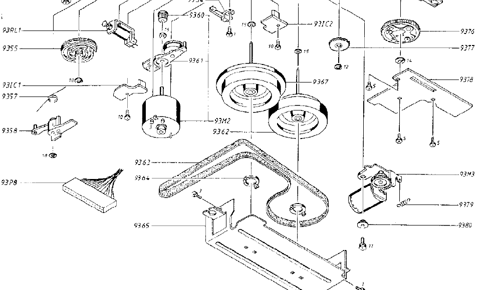

In de service manual staat een "ploftekening" met daarop een schets van de snarenloop maar daar geraak ik niet wijzer uit. De tekening in het service manual is volgens mij van een ander type loopwerk, aangezien er wel meerdere dingen anders zijn bij mijn deck. Ik heb al allerlei mogelijke manieren geprobeerd, maar telkens gaat er wel iets mis (vliegwielen draaien in verkeerde richting of de riem schuurt ergens tegenaan of de riem loopt eraf...)

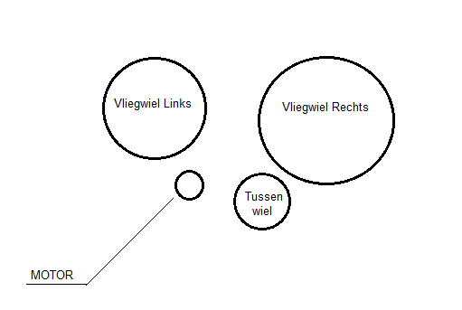

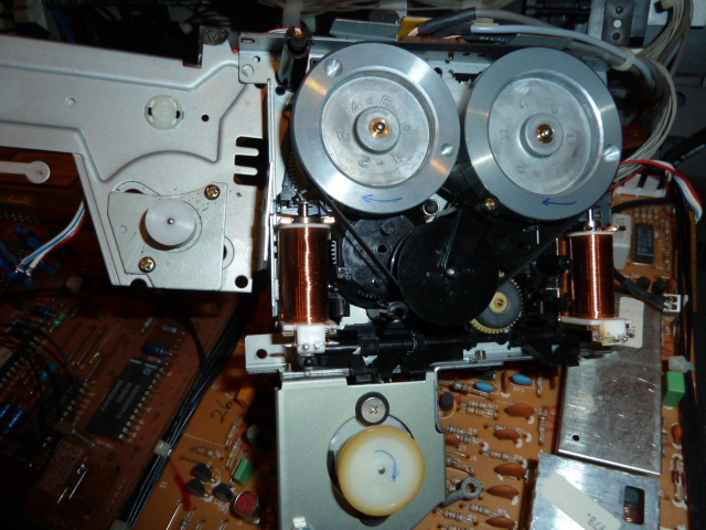

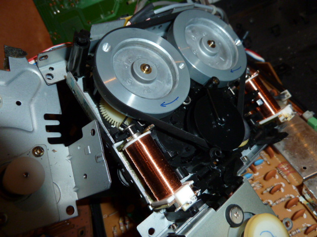

Hieronder enkele foto's en een tekening van het loopwerk.
Iemand die weet hoe de riem erop moet? Alvast bedankt!

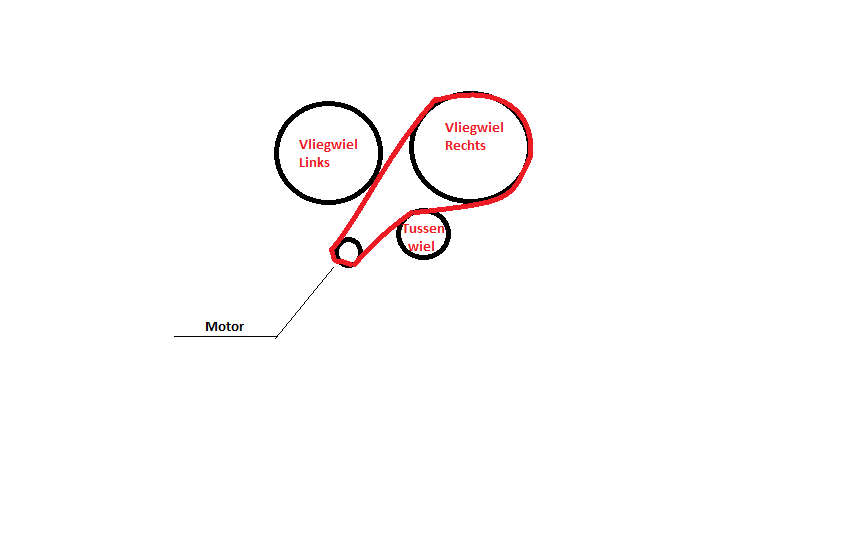

Intussen heb ik gevonden hoe de riem er juist op moet.
Het is de bedoeling dat beide vliegwielen in tegengestelde richting draaien, zodat het toestel ook in twee richtingen kan afspelen/opnemen.
Hieronder een tekening van hoe de riem erop moet.
Kan iemand anders misschien veel uren geknoei besparen. :-P
