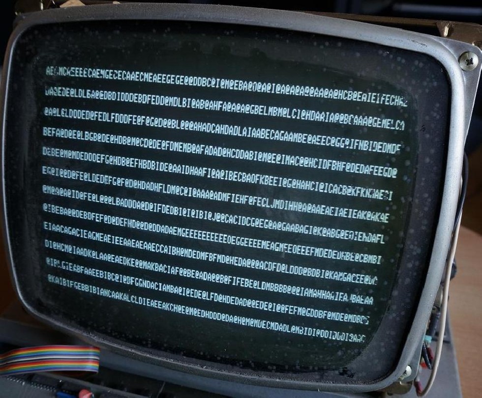

Hallo mensen,
Heeft iemand nog ergens een A31-20W oid liggen? Of een sloop zwart/wit TV?
Ik heb een beeldbuis welke het cataract probleem heeft.
Maar er zit een band omheen in de vorm van de A63-11X.
En ik zou niet weten hoe ik dat van elkaar los kan krijgen.

Dit is wat hij kan qua letters. Er kunnen tussen de regels ook
nog regels staan maar er ligt nog iets in puin... RAM oid...
Maar goed, dat doet niet ter zake. Ik zoek dus een vervangende buis.

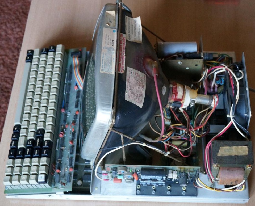

Weet je zeker dat die band aan de buis vastzit? Jou kennende wel, dus sorry voor de domme vraag, maar het lijkt op de foto's wel alsof hij gewoon loskan...

door Jac Janssen @, Eindhoven, 20-02-2014, 10:15 (4508 dagen geleden) @ Roland Huisman
Roland,
Als ik op de datasheet van de A31-20W kijk, zit die band er niet omheen.
Lijkt dus voor deze toepassing apart aangebracht.
Met wat geluk (en warmte?) zou hij eraf te halen moeten zijn.
Jac

door Roland Huisman @, Zwolle, 20-02-2014, 18:05 (4508 dagen geleden) @ Jac Janssen
Hoi Jac,
Om de A31-20W zit inderdaad een normale band. Bij de hier gebruikte buis
zit zo'n extra glasplaat voor het scherm gelijmd. Deze lijm laat her
en der los (dat zijn die zichtbare belletjes).
Ik zal eens met de soldeerbout in de lijm prikken om te kijken of het zich
thermisch laat beïnvloeden. Maar ik heb niet zo'n zin in gevaarlijke dingen.
