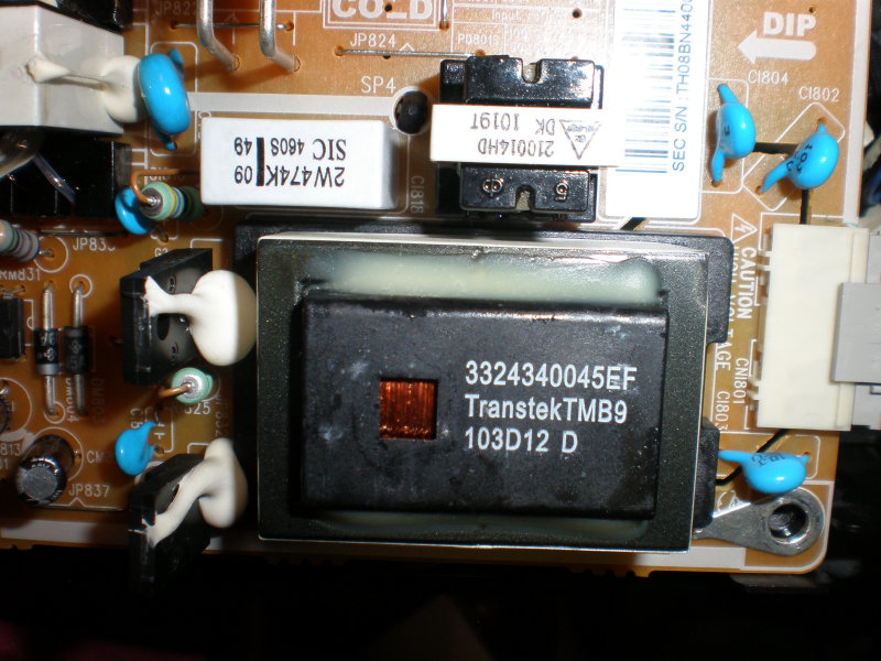

Mijne Heren reparateurs: Ik ben op zoek naar een trafo (mag gebruikt uit sloper zijn) van de Samsung LE26C350
Er staat o.a. op Transtek TMB9. Of waar te koop. Het beeld (backlight) gaat nl. knipperen bij warm worden. Condenstatoren in voeding zijn getest.
Groet Gerard. (Lelystad)

Hallo Maurice, bedankt voor de tips. Het is wel zo dat het eerste half uur er prima beeld is. Daarna gaat hij pas knipperen en donkerder beeld geven. Naarmate de tijd verstrijkt, hoe erger. Toestel is 3 jr. oud.
Er zitten 3 U-vormige TL's in, connectoren daarvan zijn goed. Spanning op de 2 mosfets voor de trafo blijft stabiel. Als ik een neonlampje bij de uitgangsdraden van de desbetreffende trafo houd, knippert deze dan ook. Vandaar dat ik de trafo verdenk. Groet, Gerard.
