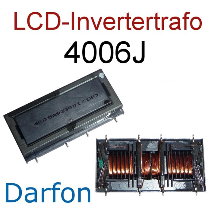

Beste Forumleden,
Wie kan mij helpen aan een CCFL trafo met de opdruk 1J.26061.011
Deze komt uit een Iiyama ProLite B2403WS monitor en is secundair onderbroken.
Zie voor hoe hij eruit ziet het plaatje hieronder (plaatje van internet geleend), alleen is die van mij conventioneel en niet SMD:
De kosten komen we wel uit.

Begrijp ik correct dat je geen 4005A of 4006J moet hebben zoals op de foto met koeienletters vermeld staat, maar nadrukkelijk een Qisda 1J.26061.011 of Darfon 4002R (als ik het opschrift goed lees op de Koreaanse site)?
De presentatie is wat verwarrend omdat sommige 400x types electrisch uitwisselbaar zijn en andere weer totaal niet. Ik ga er voor het gemak van uit dat de typenummers op de foto NIETS met jouw trafo te maken hebben. Als dat anders is moet je het maar even melden.

Wat je zegt klopt helemaal. De tekst op de foto heeft er inderdaad niets mee te maken.
