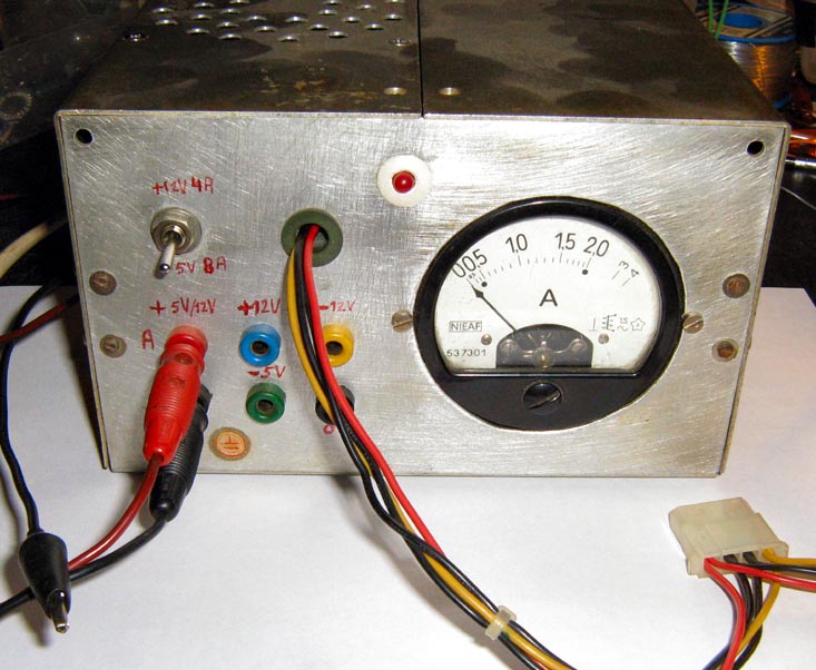

door Ben ⌂ @, Dijkdorp, 07-03-2014, 15:40 (4565 dagen geleden) @ Herman Vandierendonck
Juist simpel en eenvoudig, gebruik deze PC voeding in een kastje al jaren voor even wat spanning. Groet, Ben
