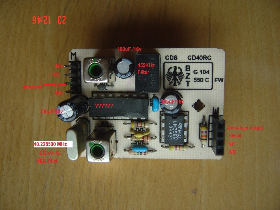

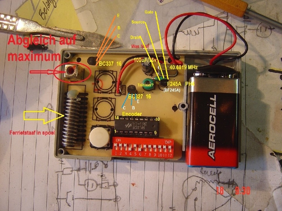

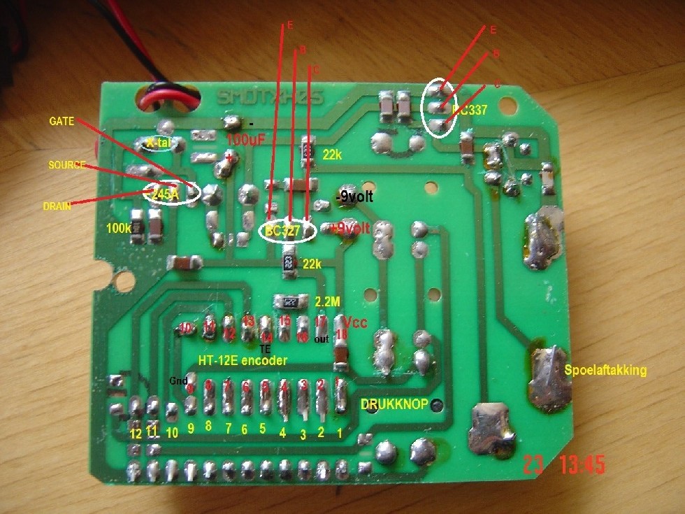

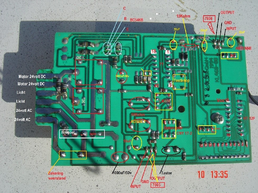

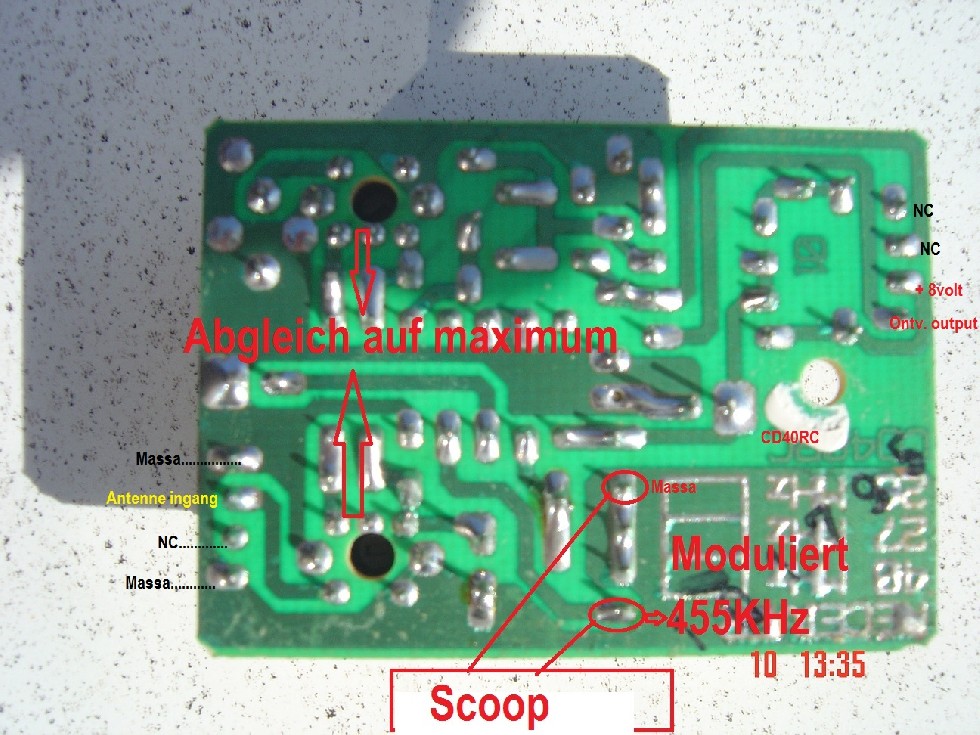

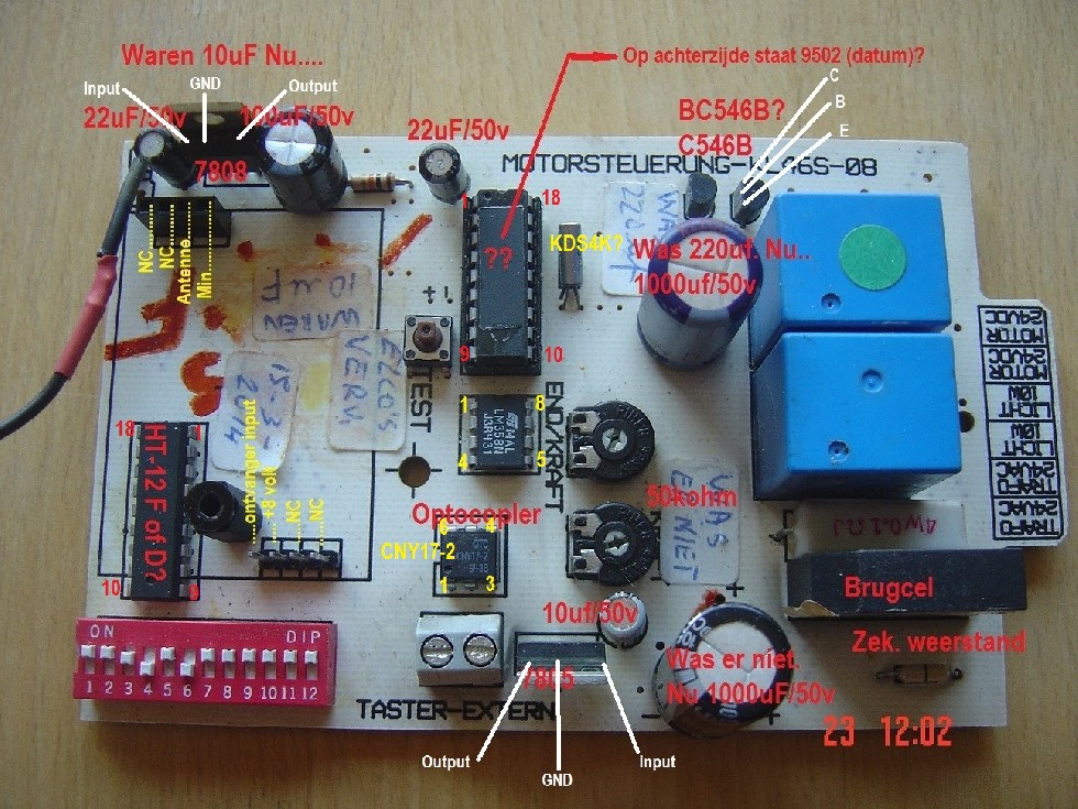

Zo hier een eerste update van de ""home studie"" van deze set.

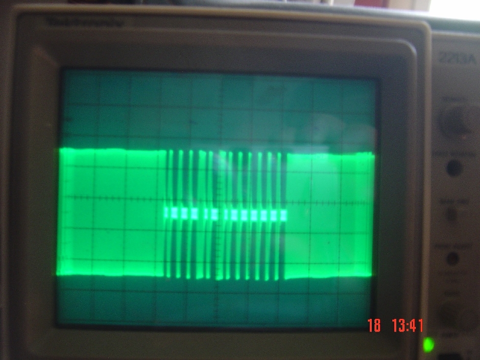

Algemeen: De zender werking kan je eventueel controleren met een scoop. De zender werkt op 40.6819 Mc. Je ziet dan op de scoop een puls gemoduleerd AM signaal.
Heb je geen scoop dan kan je ook een scanner nemen.
Heb je die ook niet dan een gewoon transistor radio'tje. Hou je die dicht bij de zender dan hoor je een hoop geratel.
De ontvanger testen wordt lastiger. Daar heb je dan echt een scoop voor nodig. Die sluit je aan op / achter het 455Kc filter. Zie foto. Bij ontvangst zie je dan een gemoduleerd AM signaal. Zie foto's.
Ik heb inmiddels de elco's vervangen en een paar extra aangesloten maar nog zonder voldoende resultaat. Bij mij werkt het geheel wel maar niet meer over de gebruikelijke afstand van ca. 50-70 m. Ik ben nu aan het onderzoeken of er niet een sterk stoor signaal de oorzaak is. Tenslotte werkt het geheel op AM. Bv. van mijn zonnepaneel omvormers of andere netvervuiling. Het gekke is dat het geheel op de werkbank en bij 24volt DC wel goed storingvrij werkt. Ik heb trouwens in plaats van de 10w lamp al jaren geleden een relais gebruikt. Dat schakelt een paar TL buizen in als ik de garage in wil rijden. Beetje meer licht dus.
Helaas is er bij info@wecla.com (Duitsland), dat is de firma die alles van Wecla (al lang failliet)overgenomen heeft, ook geen informatie beschikbaar dus dan zelf maar uitvlooien. Om te beginnen heb ik de printen maar eens van alle mogelijk informatie voorzien. Zie de foto's. Zijn bij jou toevallig de namen van de IC's nog zichtbaar? In de zender zit een HT-12E encoder. Dat staat er nog wel op. Maar in de ontvanger zijn de namen van de IC's weggeslepen. Maar bij de HT-12E hoort volgens internet een decoder van het type HT-12D of ik denk eerder nog een HT-12F.Dus nu verder. Het IC op de ontvangstprint zal wel de complete ontvanger bevatten. Wellicht zijn er nog suggesties bij iemand welk IC dat zou kunnen zijn????
ATTENTIE ik zie wel dat er foto's geupload worden maar ik zie ze niet in het bericht????? Wat doe ik niet goed?

door Ed van der Weele †
, Zeist, 24-03-2014, 12:12 (4548 dagen geleden) @ Piet42
Na het uploaden waarschijnlijk vergeten op het kleine fotootje te klikken.
Zijn het deze foto's?
![[image]](images/uploaded/20140324120632533011b8c752e.jpg)
![[image]](images/uploaded/20140324120613533011a53e553.jpg)
![[image]](images/uploaded/20140324120559533011975a885.jpg)
![[image]](images/uploaded/201403241205315330117b71ad9.jpg)
![[image]](images/uploaded/20140324120511533011672d91d.jpg)

door Jinny, 25-03-2014, 19:29 (4547 dagen geleden) @ Piet42
Zal het niet zijn dat de voeding van het ding op z'n laatste benen loopt?
Persoonlijk zou ik het eens proberen met 24V gelijk op het ding en de AC weglaten...
Garagedeur opener
door Piet42, 25-03-2014, 19:59 (4547 dagen geleden) @ Jinny
Je hebt gelijk met je voorstel. Maar dat had ik gisteren toevallig ook al gedaan. Een extra brugcel met een elco van 6300uF tussen de trafo en het printje. Dus dubbel op maar helaas...signaal werd wel schoner maar afstand niet meer dan ca. 5-10m. (was 30-40m)terwijl de garage rondom voorzien is van damp werende alu folie met isolatie. Ik heb zelfs de min van de voeding aan massa gelegd, was zwevend, maar hielp ook niet. Hierbij scoop signaal na 455KC filter. Maar je ziet het signaal snel zwakker worden bij weglopen. Toch wellicht frequentie verschil tussen zendkristal en ontvang kristal te groot geworden? Zal nog eens een poging doen ze op de frequentiemeter te checken. Maar of signaal daar sterk genoeg voor is??

Ik zou het eerst zoeken in de voeding van die ontvanger.
Mogelijk door ouderdom elko's dat er een of ander brom op staat.
Garagedeur opener
door Piet42, 10-03-2014, 08:08 (4562 dagen geleden) @ Maurice
Dat is een goed idee. Bedankt. Zou zo maar eens kunnen. Maar als ik niet zo snel de doc. kan vinden zal ik toch eerst een schema moeten maken. Maar kan geen kwaad de scoop er eens even bij te pakken en de voeding te controleren.

Yes, een van de eerste dingen die ik die gevallen doe is de solderingen onder een loep bekijken. En de aansluitingen bij voorbaat al weer door solderen. Ik heb de fabriek inmiddels een mailtje gestuurd. Die doen moeilijk, althans dat hitje wat achter de telefoon zit. Die beweerd dat men uit oogpunt van ontwikkeling van dat ding geen documentatie kan sturen. Jajajaja deze set is van 1994!Staat op de printplaten. Dus nu maar gevraagd om het email adres van de ""Her Director service abteilung"". Ben benieuwd of er nog reactie komt.

door Piet42, 25-03-2014, 11:04 (4547 dagen geleden) @ Piet42
Gewijzigd door Piet42, 25-03-2014, 11:24
EUREKA!!!!!
Kreeg vannacht ineens een ""EUREKA"" moment....Want....... het probleem zit in de zender of de ontvanger. De basisstuurschakeling van de motor werkt nog perfect. En ook het aparte drukknopje naast de deur werkt goed. Dus ik heb alleen een 1 kanaal zender en ontvanger nodig die de kontakten van het drukknopje overbrugd. En................ dus gewoon zo'n op afstand inschakelbaar stopcontact nodig. Die kosten maar tussen de 10 en 20 euro bij de Gamma of Action. Even uitgetest met zo'n systeem wat ik al in huis heb voor radio en TV en het werkt over behoorlijke afstand. En toevallig houdt ELRO weer eens zo'n uitverkoopdag. (kijk maar eens op hun site ze hebben zo nu en dan echt opruimprijzen)Die bieden zo'n systeem nu aan voor 7,50 met een afstand tot ca. 50 m. Gelijk maar besteld. Moet natuurlijk nog wel wat aan omgebouwd worden maar aangezien die dingen toch met een relais werken lijkt me dat niet zo'n probleem. Wordt vervolgd.

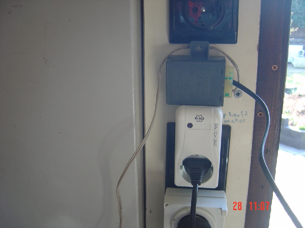

door Piet42, 28-03-2014, 10:15 (4544 dagen geleden) @ Piet42
Zo probleem voorlopig opgelost met de afstand bediende stopcontacten welke voor € 7,50 bij ELRO gekocht is. Een zender en twee ontvangers. cpl. met 12 v batterij voor de zender.
Eerst nog het idee gehad om de ontvanger daarvan nog om te bouwen maar voortschrijdend inzicht heeft wat anders opgeleverd zodat ik nu niets hoef te demonteren of aan te passen.
Ik heb natuurlijk een gigantische hoeveelheid rotz......uh.....spullen.... in de loop der jaren opgebouwd
en natuurlijk had ik ergens nog een paar 220v AC kleine kamrelais liggen. Dus die heb ik in een klein doosje gedaan met aan een zijde een stuk snoer met 220v stekker en aan andere zijde een paar draden, van het maak contact, naar de drukknop naast de deur (waarmee handmatig de deuren kunnen worden geopend/gesloten) gebracht. Het geheel in een klein doosje, stekker in het afstand bediende stopcontact en ....klaar is Kees....uh...Piet. Even voor proef nog los. Enige nadeel is nu nog dat je na ""in"" gelijk op ""uit"" moet drukken anders blijft drukknop overbrugd. Dat heeft geen functionele consequenties maar ach dat went vanzelf. Zeker als het regent en ik vanuit de auto de deuren wil openen. Nu nog iets bedenken dat dat die schakelaar slechts even een ""aan"" puls geeft. Komt nog wel in helder ogenblik.
O ja, voor onze veiligheid..... er zitten zelfs 5 dipschakelaars in om een code in te stellen. Dus ...32 mogelijkheden. En dan nog eens 4 kanalen te schakelen.
Bediening afstand is nu ruim voldoende.
![[image]](images/uploaded/201403281100255335483986cb5.jpg)
