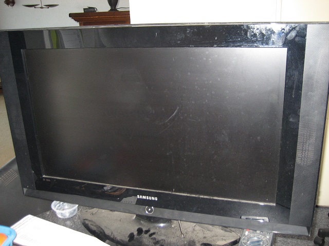

Hallo met Johan,
Ik ben niet sterk in deze tv`s te repareren :-| maar omdat ik hem heb gekregen wilde ik toch proberen om weer beeld in te krijgen.
En te redden van de sloop.
Wat doet hij niet en wat doet hij wel.
Ik heb wel geluid hij schakelt ook door met de afstandsbediening
Het probleem is er komt geen licht uit (of wel geen beeld)
Weet hier iemand van u wat de oorzaak kan zijn.
En is het te verhelpen.

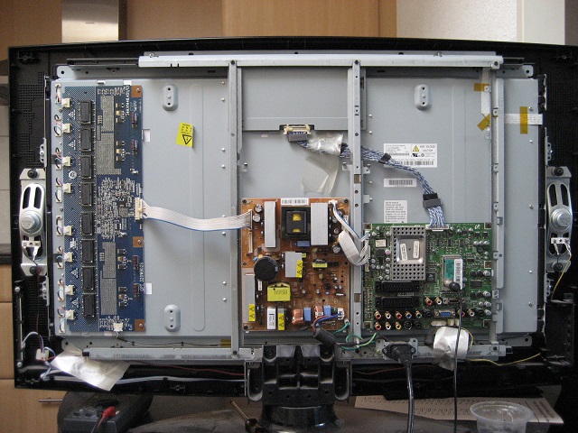

door Maarten Bakker ⌂ @, Haarlem/Delft, 09-03-2014, 15:58 (4490 dagen geleden) @ johan
Geen licht... Daar gaat de langwerpige printplaat links op de foto over, dat is de backlightinverter.
Meest voorkomende mankement is dat 1 van de in totaal 16 secundaire trafowikkelingen onderbroken is. Op elke trafo zitten 2 wikkelingen, steeds tussen de buitenste pennen aan de korte kant. Normaal meet zo'n wikkeling op de multimeter ergens tussen 800 en 2000 ohm. De preciese waarde kan per type verschillen, maar je moet dus 16 maal binnen een paar procent nauwkeurig dezelfde meetwaarde krijgen. Als er eentje afwijk of volledig onderbroken is, is de betreffende trafo defect.

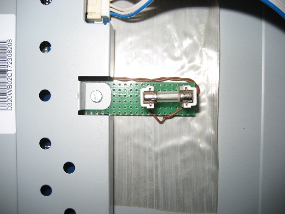

door johan @, Waalwijk, 11-03-2014, 18:22 (4488 dagen geleden) @ Maarten Bakker
Hallo Maarten,
De tv werkt weer het was een zekering de F3
GR-Johan....

Mooi dat het weer werkt! Zekering zat op die inverterprint? Kan inderdaad dat die gewoon zonder oorzaak doorgaat.

door johan @, Waalwijk, 14-03-2014, 08:11 (4485 dagen geleden) @ Maarten Bakker
Om dat het moeilijk is om te achterhalen van de zekering heb ik het zo maar mee opgelost met zekering van 500m AMP.
GR-Johan.....
