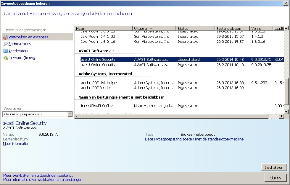

Ja, ik ken het logo en weet wat je bedoeld. Ik gebruik ook Avast maar ik moest wel even graven hoe ik het logo heb uitgeschakeld. Het is een browser invoegtoepassing en die kun je in de browser instellingen beheren.
Ik weet niet welke browser je hebt. Ik gebruik IE9 en Chrome en daarin heb ik het uitgeschakeld middels de optie invoegtoepassingen beheren (volgens mij kun je ook rechtsklikken op het groene logo). De optie "Avast online security" heb ik uitgeschakeld (hiermee wordt alleen de sitescan en niet de virusprotection "webscan" uitgeschakeld)
