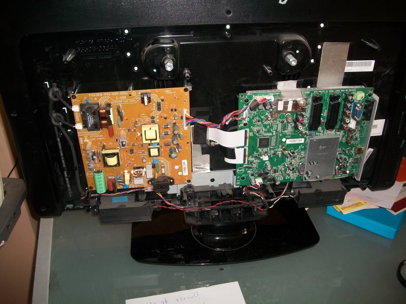

Philips tv 32 pfl3605/12 .Dood maar ook weer niet .Deed bij mijn vriendin niks meer .Een paar dagen laten staan en mee naar mij genomen .Deed het hier prima ,maar naar aan en uit zetten weer dood .Nu ook na een paar dagen geen teken van leven .Hoeveel kans zal ik hebben dat het alleen aan de elco ligt ?Had wel verwacht dat er meer op de voedings print zaten .Wat zal ik nog meer moeten vervangen eventueel ?Alvast bedankt gr ruud ![[image]](images/uploaded/201404081510105343f532c105d.jpg)

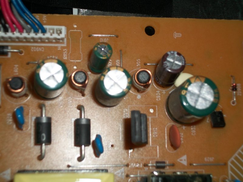

Maak eens een duidelijke scherpe foto van de voedingsprint met de groene elco's.
Definieer dood. Geen lampje meer aan of alleen geen beeld?

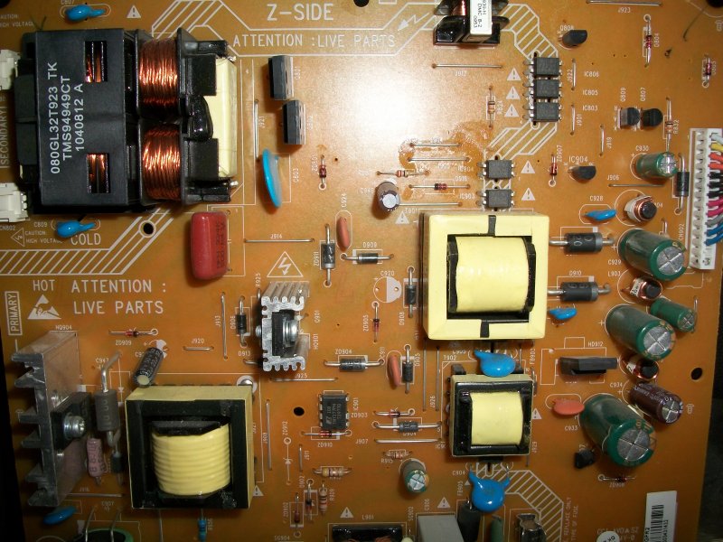

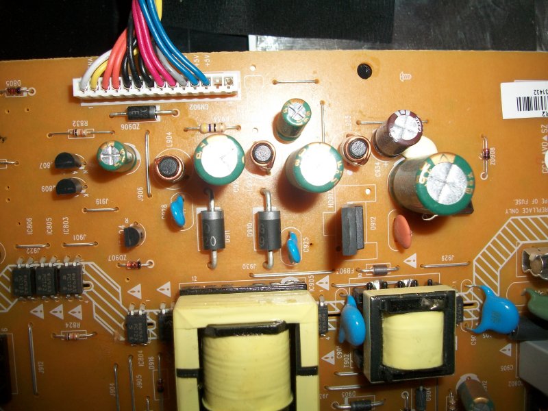

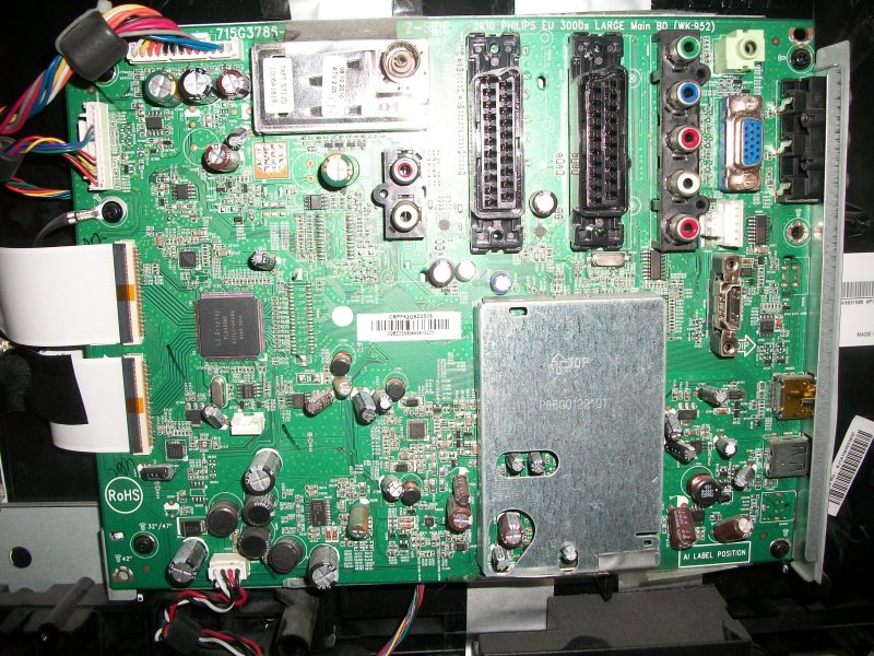

Had alleen de grote elko gezien ,tv doet niks geen lampje geen beeld en geluid .Had al zitten kijken op internet .En had gevonden dat U7106 misschien defect kon zijn is een converter of zo die er 3.3 volt van maakt .Moet op de andere print zitten .Maar hoe wat of waar is me nog een raadsel heb ook geen schema helaas .Had nog gevraagd wat het kost om te repareren was iets van 100 euro .En een probleem met de voeding werd gezegd .Wat precies wilde hij natuurlijk niet zeggen .Paar foto,s bijgevoegd ook van de hoofd print gr ruud ![[image]](images/uploaded/20140408160348534401c4847c0.jpg)

Inmiddels de afgaande spanningen gemeten op de blauwe draadjes staat 2 keer 5 volt klopt .Op de rode moet zijn 2 keer 24 volt niks te meten .En oranje 2 keer 12 volt meet echter ook niks .Zwart is hierbij de min 3 keer .Wel duidelijk dat het in deze print zit lijkt mij .Dus de diodes ook meten en de kleine elko,s vervangen denk ik .Of heb ik het mis ?alvast bedankt gr ruud ![[image]](images/uploaded/20140408163016534407f88c7b5.jpg)

Ik heb het schema nog niet gezien maar als het "mainboard" geen PWR-on stuurt kan het best zijn dat die spanningen er nog niet zijn. Ook als de inverter de fout in gaat kan hij in protectie vallen.
Elco's zien er nog goed uit. Ik zal het schema eens opsnorren.
