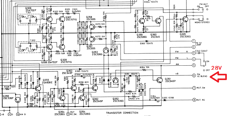

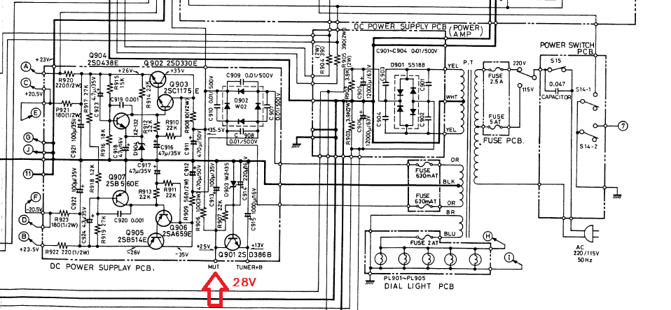

De 28V draad vertrekt vanuit de voeding aan de collector van transistor Q901 en loopt dan naar de tuner PCB met als draad nummer 6 in het schema (opschrift: FM Hi Blend).
Om het je wat duidelijker te maken heb ik 2 foto's bijgevoegd en de 28V aansluiting aangeduid met een rode pijl.
Foto 1: De voeding
Foto 2: Een gedeelte van de tuner
Als silent tuning niet mogelijk is met ingeschakelde mute dan zou ik helemaal niks mogen horen? Dus waarschijnlijk toch geen mute probleem?
Foto 1: De voeding

Die draad naar punt 6 van de tunerprint is een simpele DC spanning, die van gelijkrichter D902komt, afgevlakt wordt door C911 en na weerstand R906 nog door C913. Daar kan dus best wat rimpel op zitten. De spanning wordt nergens geschakeld en is m.i. altijd aanwezig. Hij dient voor de voeding van een schakeling op het Tuner board (+B) De aanduiding FM Hi blend bij aansluiting 6 begrijp ik voorlopig niet. Ik vrees dat je nog niet op het goede spoor zit.
Ik ben wel wat gewend, maar dit schema is moeilijk te doorgronden, ook al omdat bedradings-labels op verschillende boards verschillende aanduidingen hebben. Draad 6 heet aande andere zijde U. Lastig lezen zo.

Q351 is de mute transistor voor AM, dat gaf ik al aan. Je kunt meten op de basis of hij uitgestuurd wordt. ca 0,7V is mute, Het audio wordt dan kortgesloten maar massa. 0 volt is niet gemuted.
Aan de schakeling links van Q351 is waarschijnlijk de schakeling die mute beheert. Aan de rechterzijde zitten nog een paar ingangen, die zullen hoog of laag moeten zijn. Je kunt ze op het goede niveau bregen om uit te vinden of de fout van buiten de schakeling komt.

De basis van Q351 meet 0,7V in plaats van 0V. Dus alle audio wordt kortgesloten.
Draad nummer 7 in het schema (Mute SW) meet 0,14V en loopt naar de PCB waar ook de hoofdschakelaar zich bevindt. Volgens het schema is deze in normale toestand niet verbonden met de speaker relais print. Ik vermoed dat deze het speakerrelais doet aantrekken bij het inschakelen van de receiver.
Het speakerrelais is overigens altijd aangetrokken, dus daar ligt het niet aan.
Draad nummer 8 (Mute RE) meet 0,26V en loopt naar het speaker relais PCB. In het schema staat echter dat de spanning daar 0V moet bedragen (collector van Q413).
Draad nummer 9 (Mute RE SW) meet 0,66V en loopt eveneens naar het speaker relais PCB. Wat de spanning hier moet zijn weet ik niet precies, maar ik vermoed eveneens 0V.
Zou ik draad 8 en 9 eens durven kortsluiten naar de grond om te zien of de radio dan werkt?
Bedankt voor de hulp, iedere keer komen we een stap dichter bij de oplossing ;-)

Draad 7 met 0,14 volt is interessant. Die trekt de basis van Q362 naar aarde, waardoor deze transistor spert. De collector van Q362 zal stijgen naar +B. Via Q356 en R354 wordt Q351 open gestuurd en het audio wordt kortgesloten.
Er zijn weer wat mogelijkheden. Draad 7 gaat naar een hulpkontakt op de netschakelaar, dat tijdens bedrijf open is, Die draad met schakelaar kan wat mankeren en zou je eens los moeten halen.
Een andere mogelijkheid is, dat Q354 geleidt (ligt voor de hand vanwege 0,14V). De aansturing kun je ook weer onderzoeken. Vb van Q354 hoort 0 volt te zijn, in elk geval zo laag dat de transistor niet geleidt.

De collector van Q355 staat op 0 volt volgens jouw meting.D.w.z, dat de basis van Q345 ook op 0 volt zou moeten staan, daar staat echter 0,14 volt.
R358 en R357 vormen een spanningsdeler, waar bovenaan 21 volt staat volgens de meting. Q354 geleid niet omdat Vbe,0,6V. Op de collector had derhalve afgezien van de rest van de schakeling ongeveer 7,6 volt moeten staan.Volgens de tabel 2,92V
Q354 is zeer verdacht. Hebben de transistors verzilverde pootjes en zijn die zwart geworden?
Grote kans dat er geleidend zilveroxide tussen de pootjes zit en dat dat de boel verstoort. Het transistorlichaampje tussen de pootjes schoonkrabben, maar een nieuwe transistor is beter om te testen.
Een BC547 of zoiets kan daar ingezet worden, alleen is de volgorde van de pootjes anders, nl de basis in het midden.
Als je hetzelfde tekeningetje aanhoudt als op het schema (de ronde kant van de transistor naar beneden dus, is het C-B-E. Je kunt dat verhelpen door bij de BC547 rond de middenpoot een stukje isoleerkous te schuiven en de collector en basis te kruisen. De transistor, moet dan met de ronde kant juist anderom geplaatst worden. Als je hem hebt kun je ook een BC639 gebruiken. Daarvan zijn de pootjes gelijk aan de originele transistor.
Laat eventueel Q354 eruit en kijk of de radio werkt.
Dat de overige spanningen niet kloppen, kan zijn omdat de verdachte transistor stroom trekt. De waardes in de tabel horen bij een werkend apparaat.

Zonder Q354 werkt de radio wél. Deze transistor heeft geen zwarte pootjes maar voor de zekerheid heb ik er een BC548A ingezet (met gekruiste B en C en krimpkousjes over de pootjes zoals je hebt aangegeven). Maar met BC548A speelt de radio weer niet.
Er waren in de buurt wel 3 andere transistoren (2SC655) met zwarte pootjes dus die heb ik even uitgesoldeerd en schoongemaakt. Nog steeds géén resultaat.
Het blijft een mysterie :-P

BC548 is prima, ook een npn tor. Met uitgesoldeerde transistor werkt hij wel zeg je. Dat roept vraagtekens op wat er gebeurt als er weer een transistor in zit. Met de gemeten lage basisspanning van 0,14 volt zou hij toch niet mogen geleiden.
Waarschijnlijk ben je secuur genoeg, maar is een plaatsingsfout van de BC548 mogelijk?
Niet alleen de pootjes zitten anders, maar ook de orientatie waar de ronde kant moet zitten kan nog verwarring geven, vandaar mijn suggestie voor de BC639, geen bijzondere transistor, maar hij heeft dezelfde lay-out als het origineel.
Wat gebeurt er als je van Q354, de basis echt aan de emitter legt? 0,14 volt is niet veel, maar het is niet helemaal onmogelijk dat de transistor toch iets of wat geleidt. Op Q355 meet je op de collector 0 volt. Door die transistor loopt dus echt geen stroom.
Ik zou dan niet weten, waarom op de basis van Q354, toch een beetje spanning staat.
Een onbesproken mogelijkheid, is dat er een elco wat electroliet verloren heeft en dat daardoor een min of meer geleidend filmpje aanwezig is op de print. Dat kun je meten als de transistor eruit is. Je moet dan meten aan beide zijden van R365 (22K)t.o.v. massa. Daar mag dan helemaal geen spanningsverschil zijn.
Ik sluit een dergelijke fout niet uit, omdat ik het meegemaakt heb op een print in een Philips apparaat. De remedie was om de onderdelen die het betrof, in de lucht te monteren en dus niet op de eilandjes van de print.
Helaas kan ik je alleen maar suggesties aan de hand doen. Ik heb wel het idee, dat we de fout op de hielen zitten.

De basis en emitter van Q354 aan elkaar leggen haalt niets uit.
Maar ik heb nu wel gezien dat er andere DC-spanningen aanwezig zijn met de BC548A.
Volgens mij zit hij er echt wel goed in, de bolle kant wijst inderdaad de andere kant op nu en collector en basis zijn gekruist.
De originele transistor Q354 (een 2SC536G) meet wel raar in mijn diodetester.
Van basis naar emitter en van basis naar collector meet hij 0,41V in plaats van de gebruikelijke 0,7V? Is hij dan kapot?
De nieuwe spanningen (in Volt) met de BC548A:
Q362: Vb: 3,9 Ve: 3,22 Vc: 3,27
Q363: Vb: 0,97 Ve: 3,22 Vc: 23,6
Q354: Vb: 0 Ve: 0 Vc: 3,9
Q355: Vb: 12,24 Ve: 12,23 Vc: 0
Q364: Vb: 0 Ve: 0 Vc: 1,06
Q351: Vb: -0,46 Ve: 0 Vc: 0
Q352: Vb: -0,62 Ve: 3,26 Vc: 3,26
Wel heel vreemd dat de basis van Q351 nu negatief is, in principe zou hij nu toch niet kunnen geleiden en zou de radio toch moeten spelen?
Collectorspanning Q363 is ook wel aan de hoge kant.
Verder begint het er al meer op te lijken (denk ik?).
Ik zal zodadelijk Q354 nog eens uithalen en testen of er elektroliet gelekt is.

Ik moet even na denken over de schakeling, maar met Q354 lijkt het goed te gaan. De basis is nu 0 volt en de collectorspanning is gestegen, de transistor staat dus nu kennelijk wel gesperd. Ik zou een hogere collectorspanning verwachten en moet nagaan waarom dat niet zo is. De originele Q354 blijft uitermate verdacht en uitwisselen voor de BC548 is goed.
De negatieve spanning op de basis van Q351, kan ik voorlopig niet verklaren en ook niet, waarom de transistor niet spert.
Heb je al eens met een scope gekeken, of de zaak niet staat te oscilleren in die omgeving? De rimpel op de voeding die je eerder hebt gemeten kan daar m.i. in elk geval geen invloed uitoefenen.
Is daar ook een negatieve spanning met de basis los?
Thinking.........

Goed nieuws, de radio werkt! Ik heb Q351 uitgesoldeerd om de basisspanning na te meten, deze is nog steeds negatief maar schommelt tussen -0,01V en -0,2V.
Overigens staat er op de basis een lelijk sinusvormig signaal van enkele millivolts dat sterk daalt als ik met mijn hand het chassis aanraak.
Nadat ik Q351 terugplaatste en de radio aanzette werkt hij zowel op MW als FM.
Ik heb er geen verklaring voor (misschien ligt het aan mijn povere soldeerkunsten), de basisspanning op Q351 blijft echter negatief.
Ik denk wel dat we kunnen stellen dat Q354 wel degelijk defect was?
Helaas is de ontvangst nog zeer slecht.
Met een lange draadantenne ontvang ik op MW enkel "Radio Maria. :-)
Op FM ontvang ik een vijftal sterke zenders maar niet in Stereo. De ontvangst is overigens het best als de "tuning meter" naald rechts van het middelpunt staat.
Op het middelpunt ruist de radio verschrikkelijk. Ik ben bang dat er dus nog wat mankeert aan de afregeling van de radio. Daar heb ik namelijk helemaal geen ervaring mee.
Hopelijk heeft de vorige eigenaar niet aan de spoelkernen zitten draaien of zoiets... :-|
Of zou de slechte ontvangst erop kunnen wijzen dat er nog een fout zit in de schakeling?
Fijne Paaszondag ;-)
Nick

Hoera, het verstand heeft het weer gewonnen van de techniek.
Misschien heeft Q351 ook wel last van zilveroxide neerslag, of een vergelijkbare fout als Q354. Misschien daar ook maar een BC548 zetten.
Bij Q345 meette je een rare waarde met de diodetester, zowel B-E als B-C. meet je tussen C en E ook nog wat, desnoods in de gewone Ohm-meting. Feitelijk mag de meter dan niets aangeven.
Dat Zowel de AM als de FM ontvangst pover is, is weer een ander verhaal.
Hopelijk wordt je vrees dat iemand aan de spoelkernen gedraaid heeft niet bewaarheid. De door de Japanners toegepaste spoeltjes zijn prima dingen, maar draai je de kerntjes te vast, met (meestal) verkeerd gereedschap, dan is dat ruineus.
