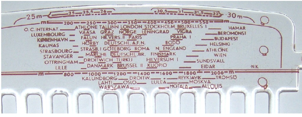

Dit is het resultaat van een uurtje werk om een versmeerde radioschaal weer schoon te krijgen.
Dit is een originele BX290U schaal die behoorlijk bruin versmeerd was.
PAS OP:Dit heb ik met een speciaal middel gedaan dat de opdrukken niet aantast.
Met water, of sopje o.i.d. over zo'n schaaltje vegen kost je gegarandeerd de opdrukken

Ik blijf mij echt afvragen wat dat speciale middel is.
Het resultaat mag er zijn.

Bepaalde dingen die wel wateroplosbaar zijn zoals de verf die gebruikt is op schaaltjes, zijn niet oplosbaar of worden niet aangetast door andere dingen.
Met water doorweekt keukenpapier verliest z'n sterkte. Doorweek je het met olie, dan blijft het erg sterk.
Experimenteer eens met bijvoorbeeld paraffineolie of een ander olie-achtig middeltje op een toch al erg slecht schaaltje.

Met water weet ik dat het fout gaat.
Ik heb ooit een schaal gereinigd met keukenpapier licht nat gemaakt in een lauw sopje met afwasmiddel en toen voorzichtig tussen de plaatsnamen en streepjes gewreven en dat enkele malen. En zeker de buitenrandjes van het plastic schaalplaat niet vergeten, daar knapt de schaal onmiddellijk van op.
Het was een schaal van een BX485A/V, dus werk zat!
Na een paar uur werk en eigen tevredenheid had ik weer een mooie schaal ontdaan van nicotine.

De kunst is denk ik om strak om de lettertjes heen te poetsen. Er is namelijk maar één drukinktsoort bestand tegen dit soort schoonmaakmethodes en dat is de inkt die gebruikt wordt voor de BD&C schalen. Ik ben ook al eens bezig geweest om met een wattenstaafje de nicotine-aanslag van een BX180U schaaltje om de lettertjes heen te verwijderen: een monnikenwerk !!!!
Groet, Hans
