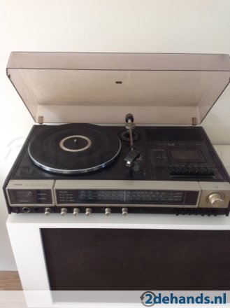

Heb sinds gisteren dit setje(philips 984 steroe music centra) werkt goed alleen platen mono ipv stereo .Ligt volgens mij of aan het element of aan de aansluitingen ervan .Iemand enig idee hoe hij eraf kan ?Alvast bedankt gr ruud [image]

Hallo Ruud
speelt hij op 1 kanaal
of 2 kanalen mono bij het laatste de knop stereo expander op stereo zetten
dezde knop kon je stereo regelen voor Fm als de zender wat zwak is kon je de ruis wat verzwakken,
en voor bronnen stereo mono schakelaar
Anders element defect zit op een sleetje gemonteerd en kun je naar je toe schuiven
kijk even of je draden goed zitten
R=Rood
L=wit
LG=blauw
RG= Groen
succes
ps is hij op tape wel stereo dan versterker goed
overal 1 kanaal dan zekering box uitgang kijken of hij stuk is
bij sluiting speakerdraad piept de zekering door
Grt René

Doet het weer bleek een slecht contakt te zijn .bedankt prettig weekend gr ruud

Dat is vrij standaard bij dit soort PU's.
Er kwam dus maar 1 box geluid bij platen.
Dat is niet zozeer mono maar meer gewoon iets wat ontbreekt.

Hallo Ruud
zit het element geschroeft in het sleetje
je had ook sleetjes waar het element in geklikt werd
dat gaf vaak storing.
Bij de pickup van mijn ouders was het ook het geval steeds 1 kanaal
weg
toen heb ik een andere sleetje besteld met schroef bevestiging
en het element overgezet en geen problemen meer gehad
