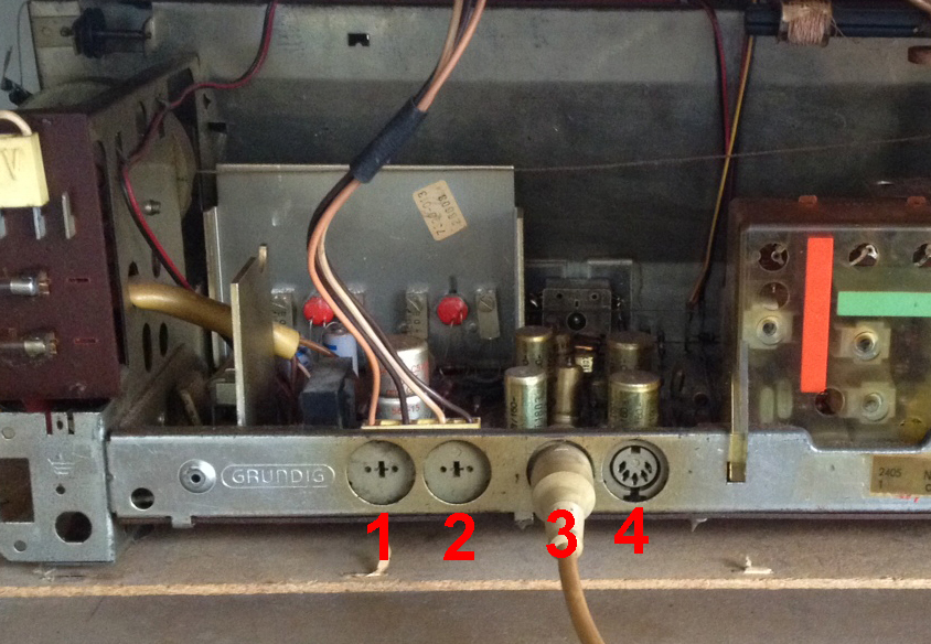

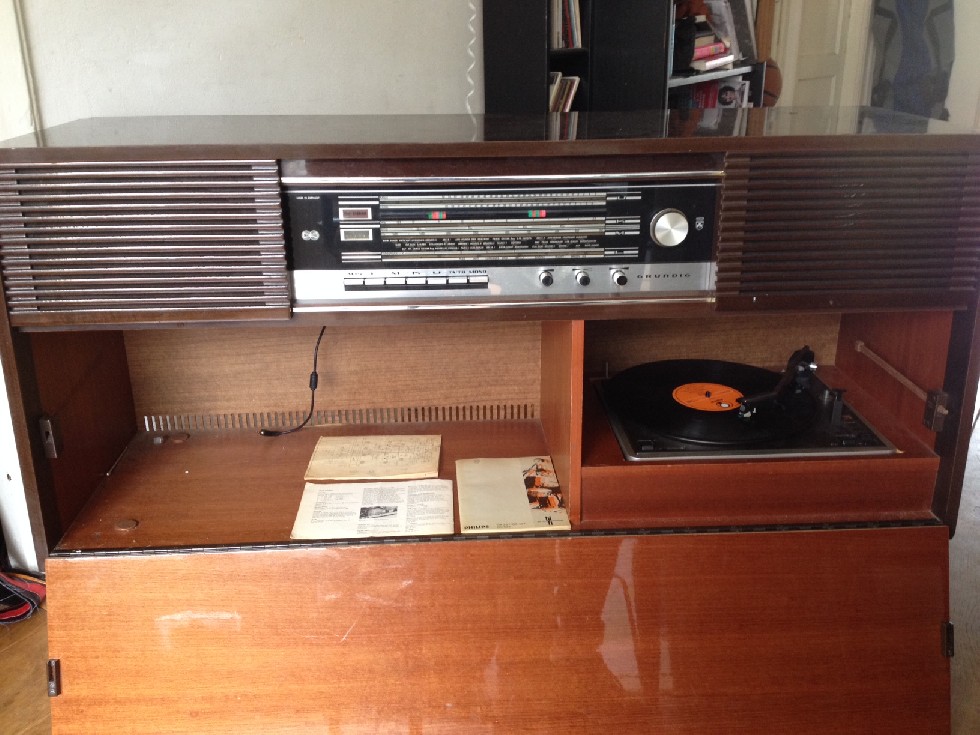

Ik heb een technisch probleem en ik hoop erg dat iemand tips heeft. Ik heb een radiomeubel met ingebouwde platenspeler, alleen het afspelen van LP's geeft superzacht geluid. De radio heb ik sowieso nog niet aan de praat gekregen, en er brandt ook geen lampje of iets dergelijks. De platenspeler doet het dus wel, alleen het geluid is bijna niet te horen.
Weet iemand hoe dit komt? Of heeft iemand tips? Het gaat om een Grundig Mandello de luxe 2. Hieronder een foto van de voor- en achterkant.
-Ik zou heel blij zijn met tips. Groeten van Ewout (uit Amsterdam).-

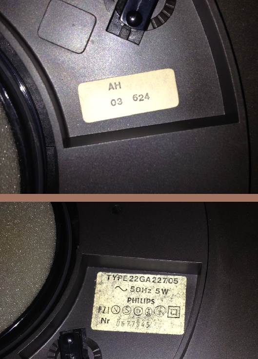

Hallo Ewout , zo te zien is er in de pick up een Philips GP400 gemonteerd . Dit is een MD element wat een extra voorversterker nodig heeft . Je kan het versterker gedeelte "testen" door een paperclip oid in de twee linkse gaatjes waar de pick up stekker inzit te prikken , het toestel moet dan vrij luid brommen .(niet te hard zetten dus )
Groet , Henk

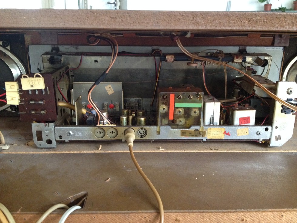

Bedankt alvast voor uw antwoord. Ik krijg inderdaad een harde brom als ik een paperclip in de twee rechtergaatjes van ingang 3 of 4 stop (zie rode cijfers op de foto). Wat betekent dit verder?
Verder dacht soundman2 dat er iets niet goed zit met de spanningsselectie. Dat zou goed kunnen, maar weet iemand hoe het dan wel moet? Ik ben zelf net niet technisch genoeg onderlegd om het bijgeleverde handleiding/schema te begrijpen, dus ik stuur ook daarvan even een foto mee. A = de netspanning (gewoon, de stekker) en B = de pick-up.
DANK ALVAST VOOR HET MEEDENKEN!

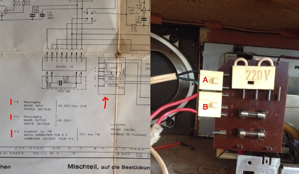

Klopt ik heb de opmerking gelijk weer verwijderd, omdat ik het niet zeker wist.
Ik heb op het www gezocht naar een afbeelding van het chassis en daar zat de steker hetzelfde, dus met een aansluitpootje vrij.
Ik denk dat op deze manier twee trafowindingen in serie staan en dus geschakeld voor 220 volt. Op het tekeningetje kun je de positie van de steker met 220 aanduiding ook aflezen en daarop is ook de rechter pen vrij.
De radio werkt kennelijk wel, althans de versterker die erin zit. Anders zou je geen brommend geluid krijgen bij het aanraken van de pick-up aansluiting.
Omdat het niet de originele pick-up is, zou je nog na kunnen gaan of er een losse voorversterker is gemonteerd. Als je de aansluitkabel volgt, kun je zien of deze rechtstreeks naar de arm gaat, of wel er een of andere (netgevoede) unit tussen zit. Als die unit , een voorversterker, geen spanning krijgt, hoor je ook niets.
Overigens , ik heb niet het hele schema, maar het was bij Grundig niet ongebruikelijk em een pu toe te passen met 110 volt motor. Io de aansluiting naar de pu zou dus zomaar 110 volt kunnen komen. Als je zelf niets gewijzigd hebt, zal het allemaal wel in orde zijn en geen reden tot ongerustheid.
Alleen als je de pu uit zou bouwen om hem los op tafel te testen, is het iets om rekening mee te houden.

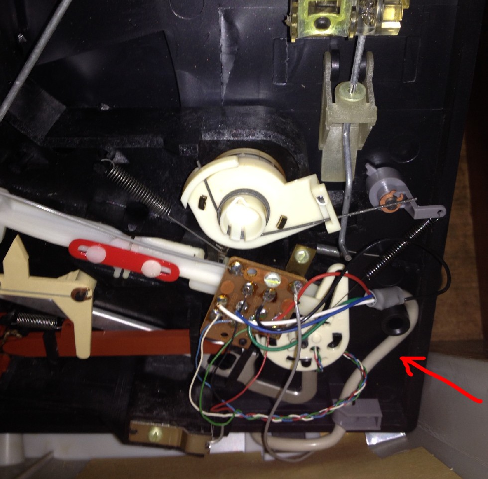

Juist. Dus als ik u allen goed begrijp is er het volgende aan de hand: de pick-up werkt, de versterker werkt, alleen werkt deze pick-up niet op deze versterker, en moet er ofwel een 'kristalelement', ofwel een voorversterker in worden gezet.
De kabel van de platenspeler gaat volgens mij inderdaad rechtstreeks naar de arm, zonder tussenkomst van een voorversterker dus (zie foto -die grijze kabel rechtsonder).
Klopt dit alles wat hierboven staat zo? En wat voor voorversterker is dan aan te raden?

Kan je voor de zekerheid het typestickertje van de pickup (onder het plateau meestal) eens op de foto zetten? Als er een tweede stickertje met een paar letters en cijfers zit, dat ook. Dan is in elk geval het bouwjaar te matchen en mogelijk een eventuele Grundigbestemming. Dat zijn aanwijzingen of de pickup al dan niet origineel is.
Edit: Maurice schrijft hieronder dat de Philips 22GC036/55 (Grundig automatic 36) waarschijnlijk de originele is, maar omdat jij een Mandello deluxe 2 inplaats van een Mandello 3 hebt, kan dat ook nog verschillen.
Alsnog geef ik het een goede kans dat iemand er ooit een wat nieuwere pickup in heeft gezet, daar niet van.
Een kristalelement (of eventueel een versterkertje) zou een goede oplossing zijn als het signaalniveau een probleem is, maar er kan misschien ook wel een draadbreuk zijn of een hangende muteschakelaar.

Dat zal inderdaad niet de originele zijn. Oorspronkelijk door Philips verkocht als losstaande platenspeler (typenummer met GA inplaats van GC) en van bouwjaar 1976 dus een stuk nieuwer.
Ik zou er dan voor de beste geluidskwaliteit en het minste werk simpelweg een versterkertje tussenhangen, dat kun je vast wel ergens in het meubel leggen.
Ga je voor de originaliteit, dan zoek je inderdaad het beste een 22GC036 of nog mooier eentje met opschrift Grundig 36 zoals René Daemen voorstelt.

Ik denk dat het geen enkel zin heeft de originele platenspeler weer in te (willen) bouwen. Zo te zien is het originele gat op maat gemaakt voor de nieuwe platenspeler. Het oude gat had een wat grillige vorm en het gat is duidelijk rechthoekig gemaakt. Je zou dan ook een nieuwe bovenplaat moeten maken.
Dan het verhaal originaliteit. Als het ding alleen voor het eigen gebruik is en verder goed functioneert, wat maakt het dan nog uit? Iedere keer weer dat gezeur over de waarde die dan vermindert. Nou en? Als het ding niet voor de verkoop is dan is dit toch minder belangrijk? Dit soort meubels brengt toch niet zoveel op.
Dan het verhaal netspanning en dan allereerst het stekertje. Zoals gezegd zit het zo correct. Voor 220 V. verbindt het inderdaad de middelste twee pennen met elkaar.
De originele platenspeler werkte inderdaad op 110 V. Dat hoeft echt geen probleem te zijn voor de nieuwe platenspeler en is op twee manieren op te lossen: Of je laat het netsnoer van de nieuwe platenspeler intact en sluit die apart op het lichtnet aan of je zet de platenspeler op 110 V. en sluit die in het meubel aan zoals op het schema is aangegeven.
Dus niets om je druk over te maken.
Dan die balansregelaar: Ik zeg het ook nog maar een keer, de werking van de balansregelaar en de kanaalscheiding zijn twee totaal verschillende dingen. De balansregelaar bij dit toestel sluit de tegenkoppellus min of meer kort waardoor de versterking in het ene kanaal iets toeneemt en in de ander iets daalt. Dat is genoeg om een goede balans in te stellen. Het is toch niet nodig om één kanaal helemaal weg te draaien?
En zoals al eerder gezegd, kijk eerst eens hoe het zit in het schema voordat je een stelling neerlegt. Staat gewoon in de schematheek, dus geen excuus dat het niet te vinden is.
En wat zou het als de kanaalscheiding minder zou zijn? De luidsprekers zitten toch al te dicht bij elkaar voor een goed stereo effect.
Lekker in orde maken dat ding en er van genieten. Origineel of niet.

Een ding nog om over na te denken. De originele speler stond op veren. Dat is niet alleen ter voorkoming dat de naald overspringt, als er onverhoopt tegen het meubel gestoten wordt. Tevens onderdukken de veren de mogelijkheid op resonantie.
Door de luidsprekers zal de kast altijd wat trillen. Als die trillingen te veel worden doorgegeven aan het pu chassis, kan dat via de plaat en het element sneller leiden tot resoneren.
Ik weet niet exact of het schema bij de NVHR bij deze radio hoort, maar ik heb gekeken naar het chassis CS160. Verderop staat in de doc, hoe het chassis in diverse meubels is ingebouwd. Daar wordt de Mandello3 genoemd.
Als je de bedradingsschema's bekijkt, dan is de netaansluiting voor de pu op de verkeerde pennen geplaatst.
Er zijn 6 kontakten van boven naar onder,tw
1+2 Ingang netspanning
3+4 uitgang voor verlichting in het meubel (zit niet in Mandello) is gelijk aan de netspanning, dus 220 of naar keuze 110 volt.
5+6 voeding voor de PU, altijd 110 volt.
Zoals de steker nu op de foto staat, is dus een oneigenlijke situatie.
Als de spanningsselector zou worden omgezet, klopt de spanning voor de pu niet meer.
Kennelijk zijn de pennen zo aangesloten, dat het bij toeval goed gaat.
Soundman2
