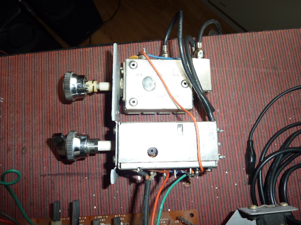

Hallo,
Kan iemand mij helpen aan het schema van deze VHF en UHF kanaalkiezer?
Zit in een ZW TV Tensai model TV1201U.
Op de VHF kanaalkiezer staan de volgende nummers
4519-104-0707
VBM-2840AL
Een volledig schema van het toestel is natuurlijk ook welkom.

door Frans @, Bredene, België, 03-06-2014, 18:13 (4468 dagen geleden) @ Frans
Hallo,
Ik heb op het voorstel van Willem ingegaan en het schema van op Marktplaats
gekocht,en intussen ook al ontvangen.
En wonder bij wonder staat op de achterzijde van het schema toch het schema
van de VHF en UHF tuner.
De fout van het toestel is dat er totaal geen beeld en geen klank is dus wel licht
en geruis uit de luidspreker.
Ik had een vermoeden dat er iets mis moest zijn met de kanaalkiezer
Wat blijk nu na het volledig openmaken van de VHF tuner dat de kontakten
van de verschillende kanalen zodanig geoxideerd zijn dat hij op geen enkel
kanaal nog werkte.
Eindelijk een gekend probleem slechte kontakten in trommel kanaalkiezers ,
maar op geen enkel kanaal nog werken kom je zelden tegen.
Vandaar dacht ik dat er iets defekt zou zijn in de VHF tuner , vandaar de oproep
voor het schema.
Dus alle kontakten gereinigt en alles speelt weer perfekt.
Allen dank voor de medewerking
Groeten
Frans
