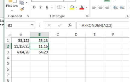

Ik zou naast de cel met je tussenresultaten een cel maken waarin je de waarde echt afrond met de functie afronden. En dan met die waarde verder rekenen. De kolom met de tussenresultaten kan je later dan onzichtbaar maken.
Jeroen
Excel
door soundman2 ⌂ @, Wouw, 27-05-2014, 18:16 (4474 dagen geleden) @ Jeroen
Ik heb mijn tabel aangepast en dat werkt. Feitelijk reken je nu een cent te veel. Niet om je erg druk over te maken, maar hoe gaat een echte boekhouding daar mee om, of hoe hoort het eigenlijk? Lijkt veel op muggenzifterij, maar een echte boekhouder is niet snel bereid een cent bij te passen.
