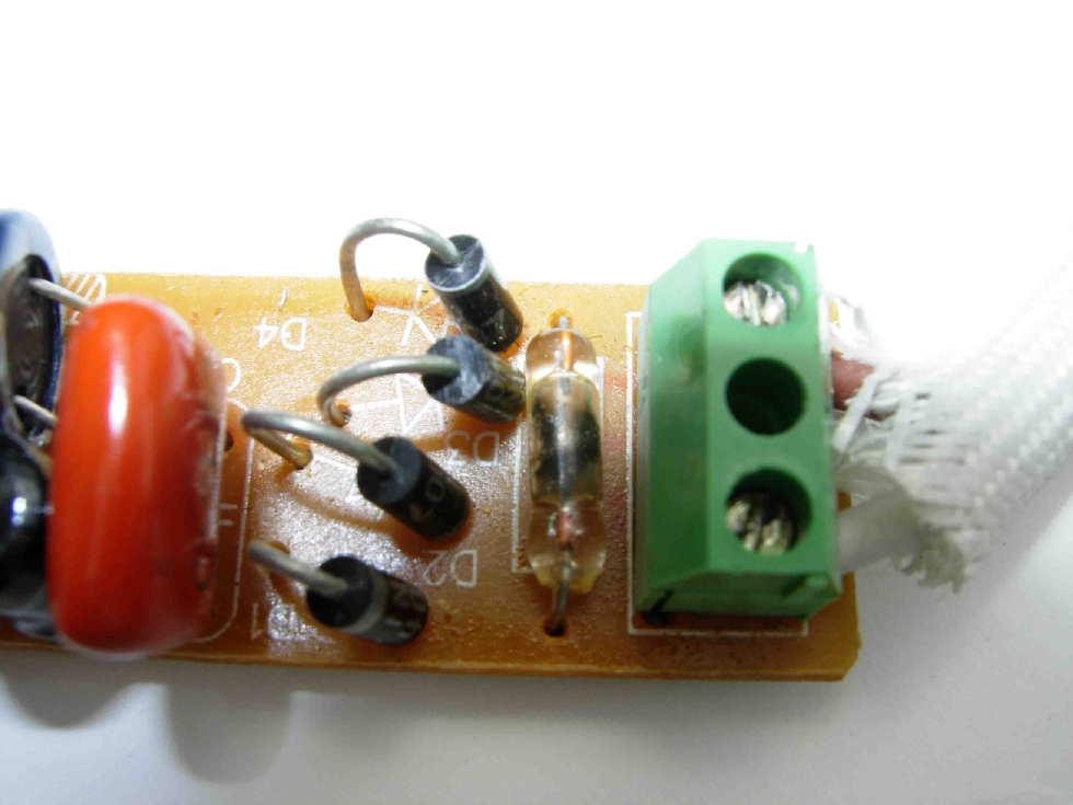

Betreft elektronische omvormer 220 V wisselspanning in en 430 V gelijkspanning uit bij 14 watt. Voor de gelijkrichting staat er (vermoedelijk) een diode in serie met bruggelijkrichting. Deze is defect. Mijn vraag: dient deze als zekering? Indien ja, welke diode kan ik hiervoor gebruiken.

Lijkt mij vrij sterk dat het een diode is....
Dat haalt namelijk het effect van de brugcel onderuit...
Foto?
Is het niet een klein weerstandje of een smd zekering?

Lijkt me sterk dat daar een diode voor is gebruikt. Het zou een pico-fuse kunnen zijn,wordt veel in lap-tops toegepast. Maar veel eerder denk ik dat het een zgn. smeltweerstand is.Deze weerstanden zitten veel in apparaten als KTV voedingsschakelingen.Door een speciale laag, die niet of slecht brandt, gaat de weerstand door.Maar, zoals gezegd, een foto is heel nuttig.En de diode brug ook maar vervangen....

Is misschien een weerstand van 0 ohm , werden in diverse toepassingen gebruikt.

Mijn eerste gedacht was een diode maar jullie reacties hebben me doen nadenken.
Het betreft het onderdeel rechts van de 4 diodes.
Indien dit als zekering werkt, kan ik dit vervangen door een andere zekering?

Het stond in serie schreef je, dan is het een glazen soldeerzekering,of een beveilingsweerstandje in glasbuis.
maar Als het parallel staat dan is het een overspanningsbeveiliging. die zien er gelijkaardig uit, en die meten altijd oneindig.
Als je zeker bent dat het in serie staat met de voeding, vervangen door een zekering.
bij twijfel,maak eens een foto van de printzijde, kunnen we de baantjes meevolgen.

Glazen buisje is rechtstreeks verbonden met net en gaat dan naar gelijkrichter, blijkbaar is dit dus een zekering.
