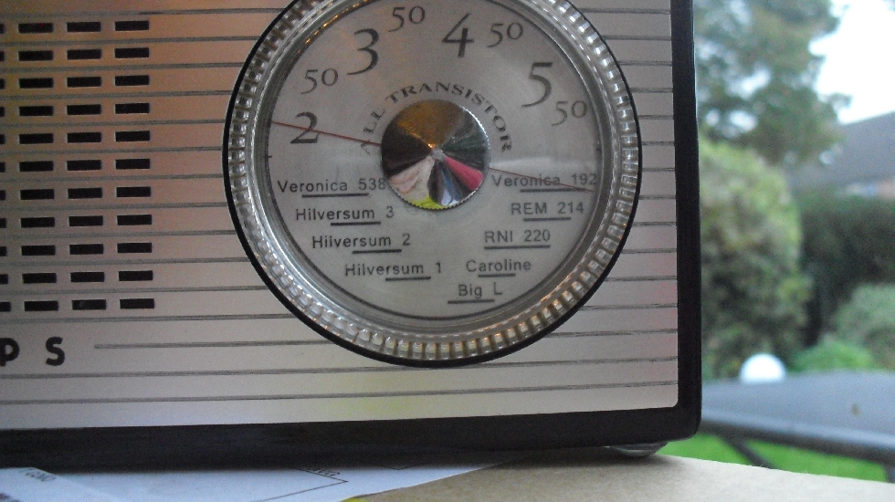

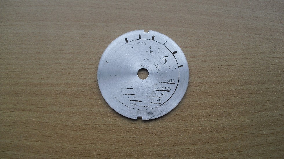

Dat ging niet goed. Het afstemplaatje daar spoelden de letters meteen van af er was geen redden meer aan. Zie foto.
![[image]](images/uploaded/20140605101838539027de41745.jpg)
Wat te doen?
Is er iemand die dezelfde radio heeft? En een goede foto wil maken van de afstemschaal? Ik hoop dat dan op een folie te kunnen printen en dan over het kale afstemplaatje te kunnen plakken.
Zijn er mensen die hiermee ervaring hebben?
Wat hulp is welkom.
Ook een foto van de opschriften van de achterkant is welkom.

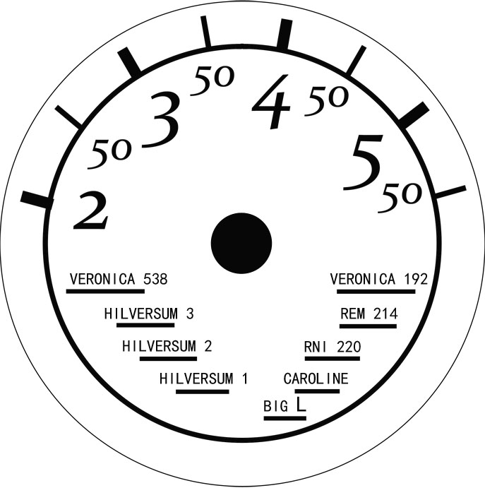

door Sietze Osinga
, Koekange, 05-06-2014, 13:01 (4402 dagen geleden) @ Marotick
Hallo,Jack.Ik heb geprobeerd een foto te maken van een stationschaaltje voor jouw
L2X97T.
Ik hoop,dat je hier wat mee kan doen.
Succes!
M.V.G,
Sietze.![[image]](images/uploaded/2014060515014553906a390b3f0.jpg)

, Hilversum, 05-06-2014, 14:44 (4402 dagen geleden) @ Sietze Osinga
Netjes bewerken, aluminium achtergrond weg halen en in spiegelbeeld op een wit vel papier afdrukken ( met een laser printer !!! ) met de juiste afmeting.
Dan met de bedrukte kant op het schoongemaakte ( misschien zelfs even gepolijste ) originele schaalplaat leggen, fixeren en met een strijkbout flink aandrukken. Zorg dat de afbeelding overal goed is aangedrukt en heet is geworden.
Daarna de schaalplaat met papier wat er nu aan vast zit in een bak met water en een paar dagen laten staan.
Als het goed is kun je nu voorzichtig de papierlaag er af trekken en wat er blijft zitten voorzichtig er af wrijven door er met je vinger overheen te gaan.
Mislukt het dan kun je het gewoon weer opnieuw doen.
Deze manier wordt ook gebruikt om printen mee te maken. De overgebrachte toner is voldoende dicht om te kunnen etsen.

kleine tegenslag restauratie philips l2x97t
door Marotick
, Huizen, 05-06-2014, 15:15 (4402 dagen geleden) @ Sietze Osinga
Geweldig, hier kan ik wat mee.
De originele had ook stationsnamen maar als ik dan toch bezig ben kan ik die ook met Photoshop er opnieuw inbrengen.
Bedankt voor de reactie.
Jack

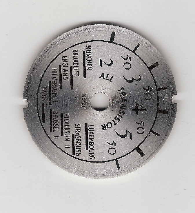

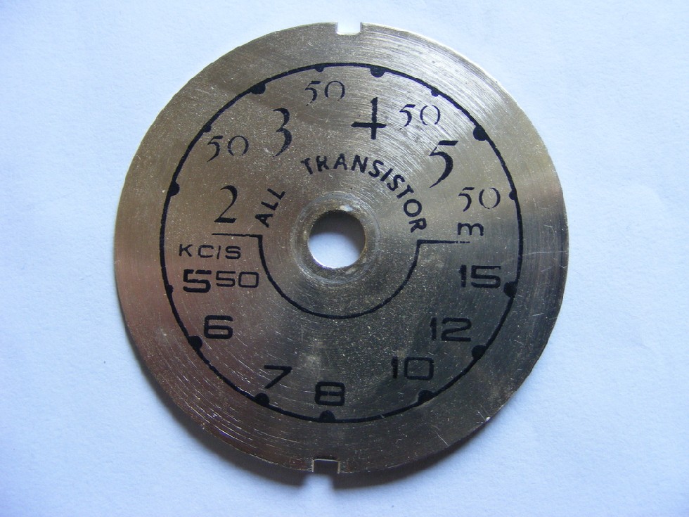

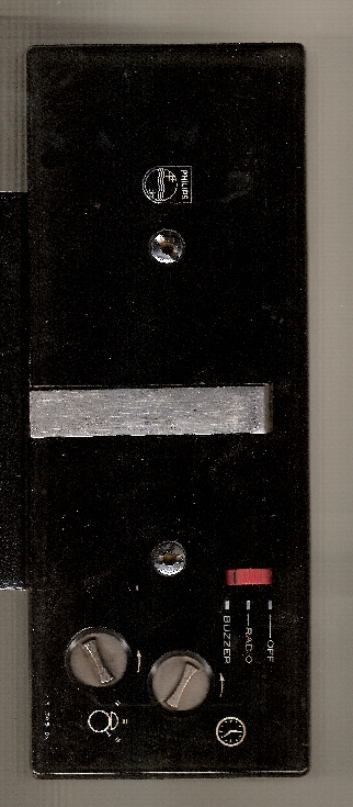

door Peter1952
, Almere, 05-06-2014, 17:43 (4402 dagen geleden) @ Marotick
Heb je hier wat aan?
![[image]](images/uploaded/201406051942255390ac014af60.jpg)
![[image]](images/uploaded/201406051943175390ac35bc1a2.jpg)
Peter
door Marotick
, Huizen, 05-06-2014, 20:21 (4402 dagen geleden) @ Peter1952
Deze is helemaal perfect. Ook ben ik blij met de achterkant.
Jack
